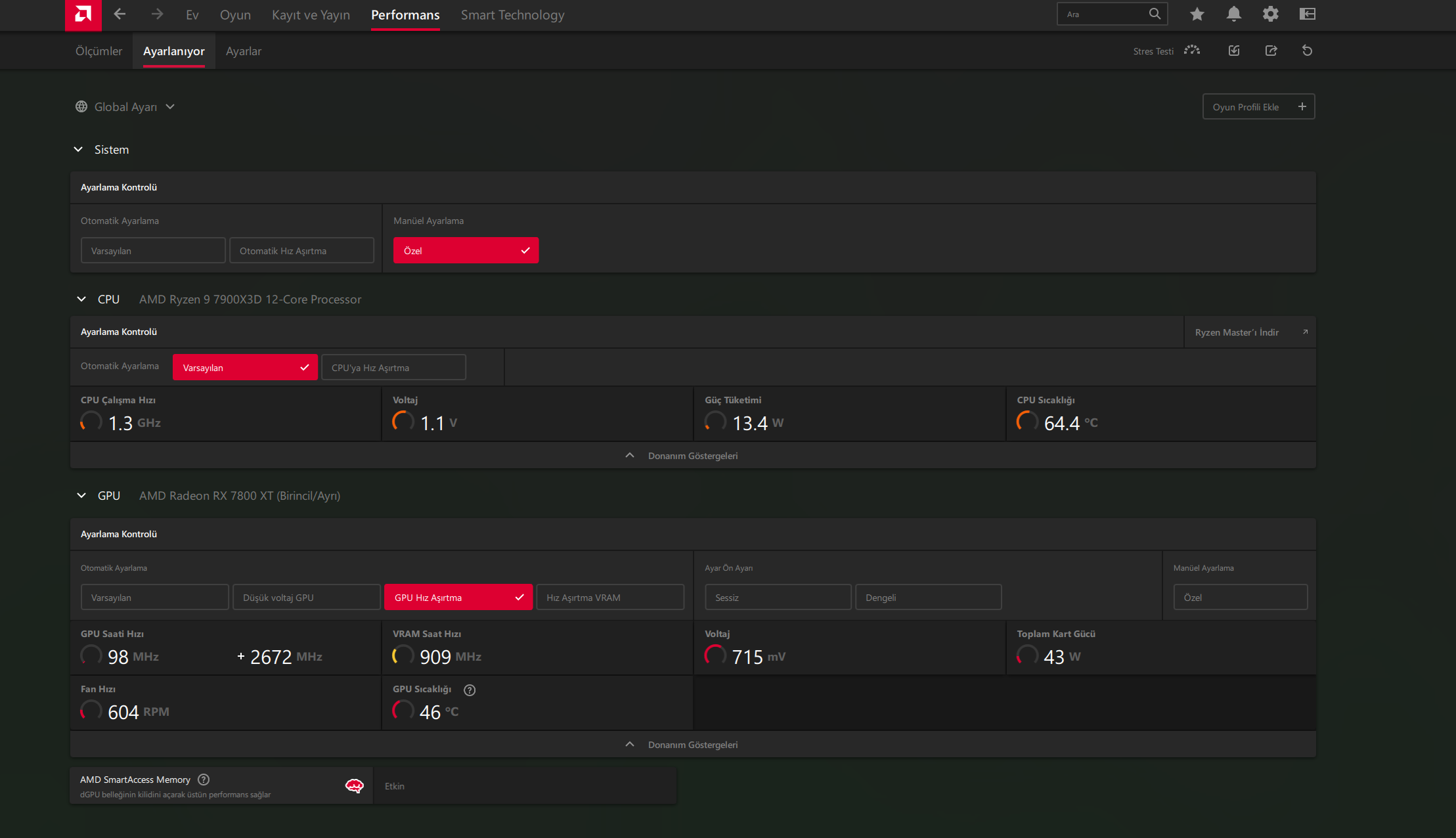

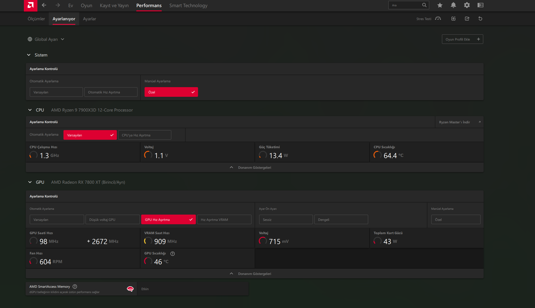

Burada sadece GPU'ya hız aşırtma uygulanmış işlemci stok ayarlarda çalışıyor. BIOS üzerinden işlemci için PBO ayarı vs yaptınız mı? BIOS güncel mi? Bir de uygulama üzerinden yaptığınız hazır OC size çok bir şey kazandırmaz.
Mavi ekran hatası aldığım için CPU hız aşırtma ayarını kapattım hocam. Size buradan yaptığımı göstermek için ekran görüntüsü aldım. PBO ayarı açık. BIOS en son sürümde. Birkaç gün önce güncelledim.
