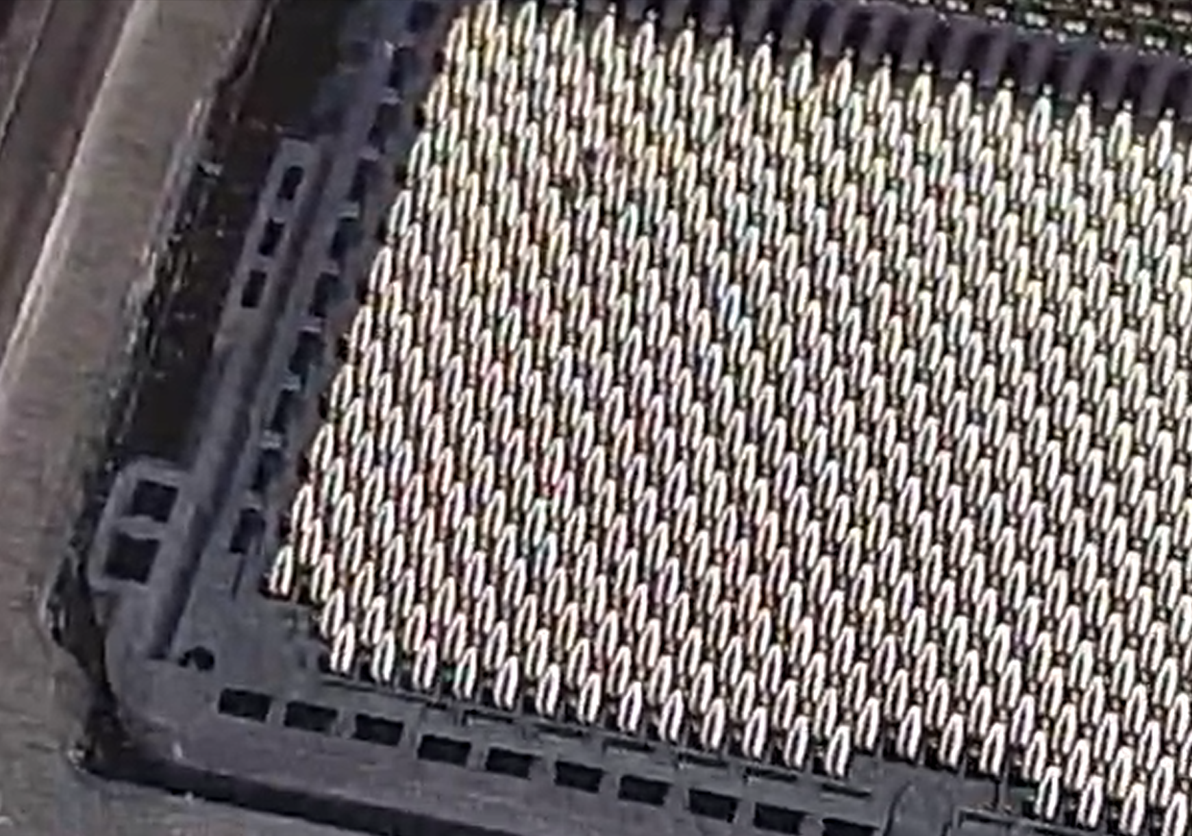

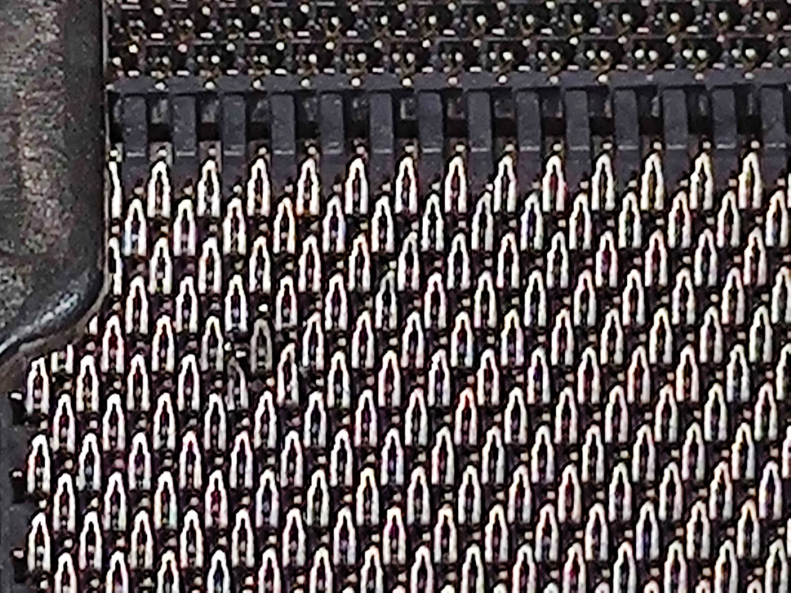

Hocam sokette 1 tane yamuk pin gördüm aşağıya doğru eğilmiş ve düzelttim. Bundan önce RAM'lerimi farklı kombinasyonlarla denedim bazen anakart DRAM ışığında kalıyordu yamuk pini düzeltince o da düzeldi. Contact Frame yoktu. Sorunum düzeldi, oyuna girince mavi ekran vermiyor teşekkür ederim.
Öncesi:
Sonrası:
