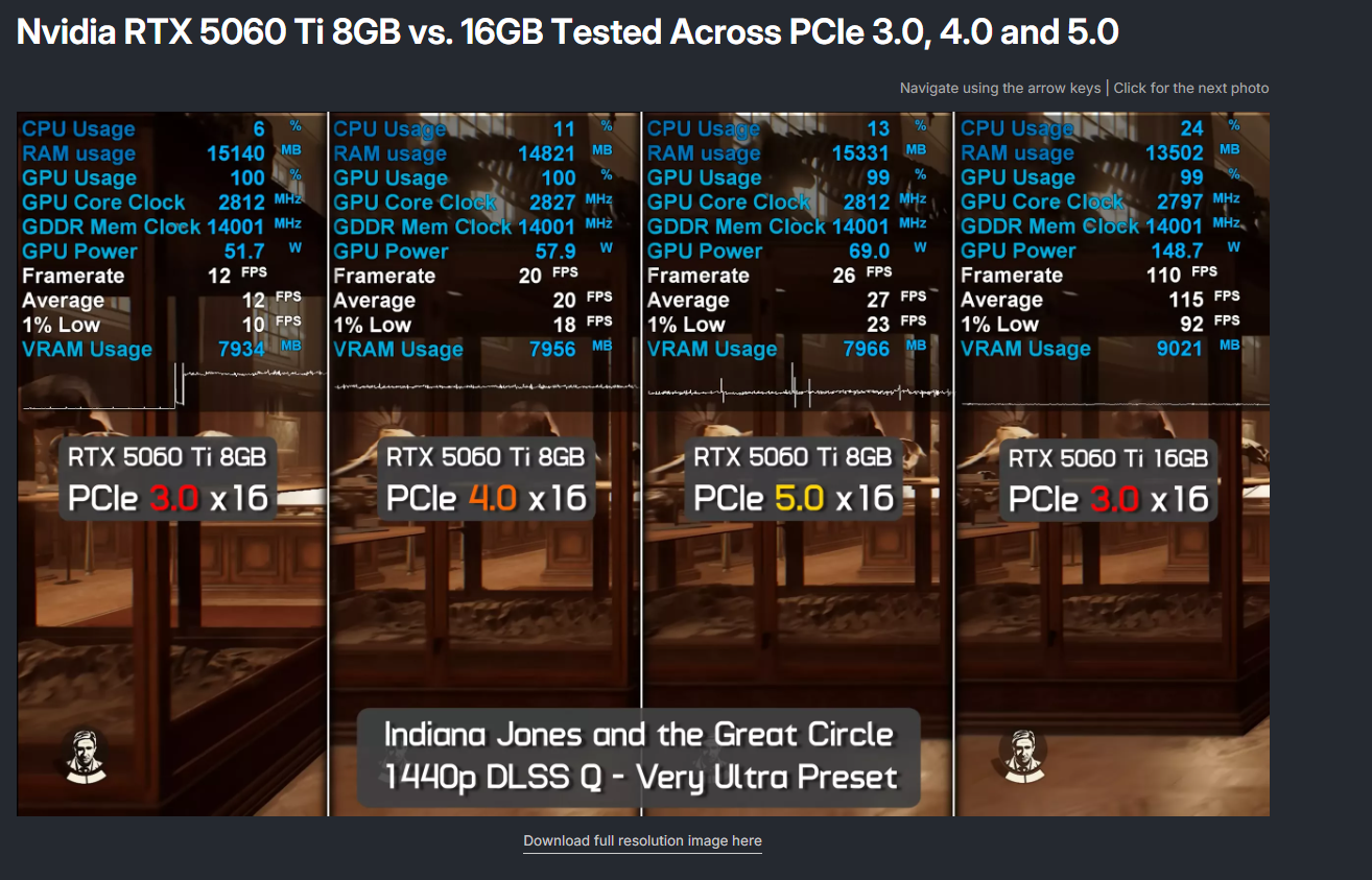

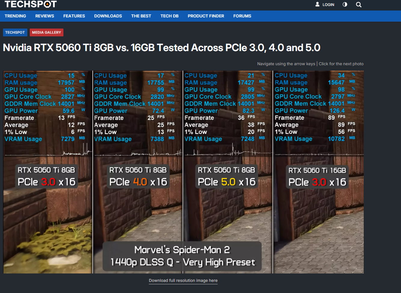

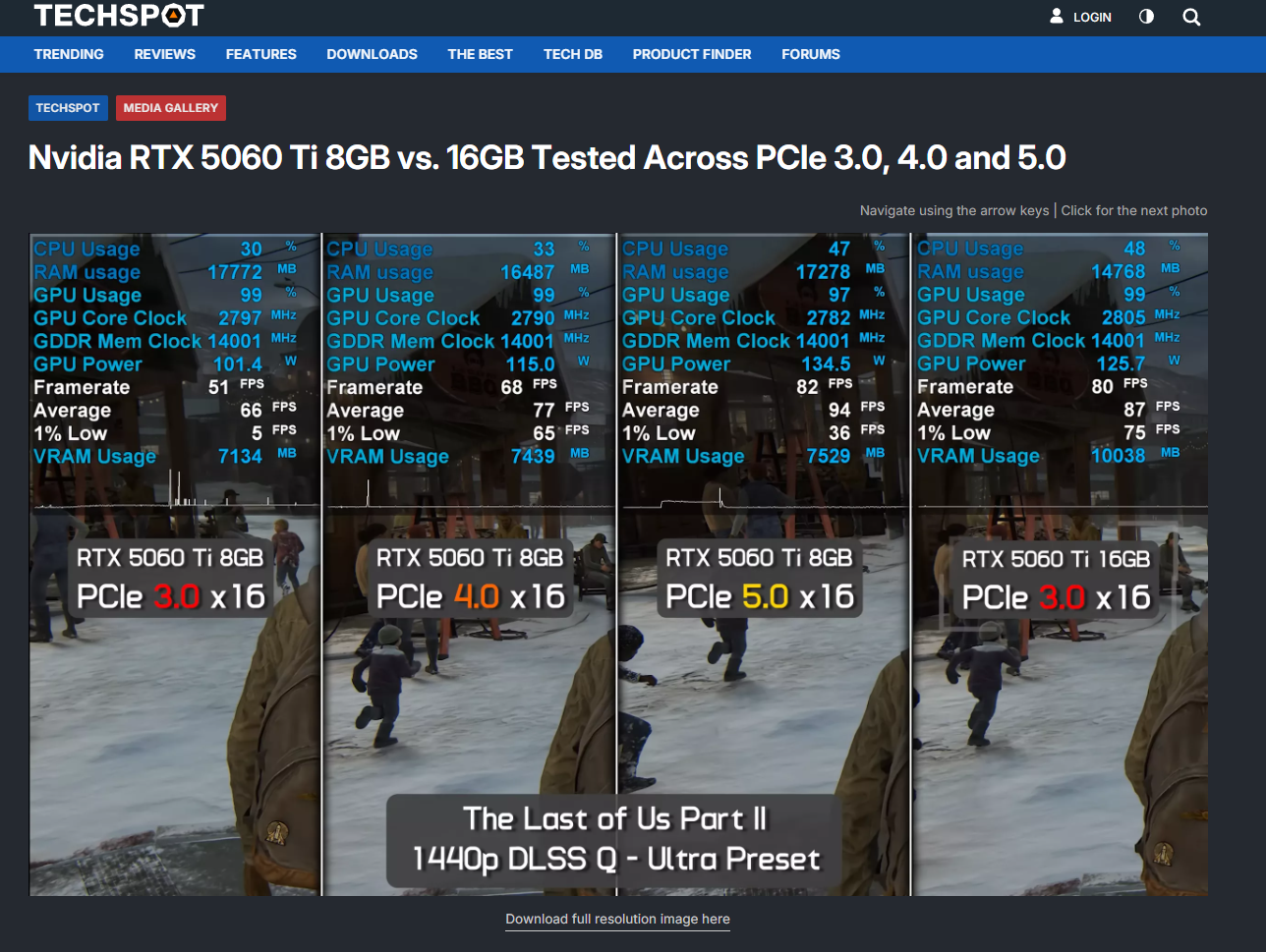

1080P için 12 GB,8 GB'ın yetersiz kaldığı ve VRAM darboğazı sebebi ile çok büyük performans kayıplarının yaşandığı oyunlar var. Karşılaştırılan her iki kartta 5060 Ti sadece bir farkla biri 8 GB diğeri 16 GB. Fakat aradaki FPS farkına bakın 26 FPS nere 110 FPS nere. Ve 8 GB VRAM engeline takılan oyunların sayısı her geçen gün artıyor.
Kaynak: Techspot Nvidia RTX 5060 Ti 8GB vs. 16GB Tested Across PCIe 3.0, 4.0 and 5.0
Her ne kadar Steam istatistiklerinde 8 GB VRAM çoğunlukta olsa da benim öngörüm özellikle yeni nesil konsolların gelişi ile birlikte 8 GB devrinin kapanacağı 12 GB minimum 16 GB önerilen 16 GB+ VRAM ise ekstrem gereksinim olacak büyük ölçekli oyunlarda.
