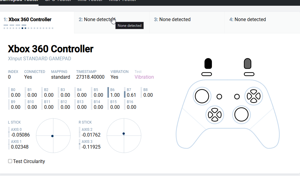

Sağ tuş neredeyse yarım basıyor. Bir süredir bu şekilde The Last of Us Part II'yi Dinput modunda program ile ancak oynayabiliyorum. Bozulmaya başlamış sanırım değil mi?

LT ve RT aynı oranda bastığınızda birbirinden çok farklı değerler gösteriyorsa sıkıntı vardır elbette. 1.00 ile 0.61 arasında fark var neticede.
Evet, baya önerilen bir model zaten. EasySMX X15 modelinin aynısı, marka farklı sadece. Triggerlarda 0'a yakın bir ölü bölge var. Baya baya düşük yani, hall sensor tipinde oldugundan. Analoglarda da circulation testinde 0.2 hata alıyorum ki bu dairesel düzlem gamepadlerde harika bir oran.

Aradaki kalite farkını hisseder miyim ve hall sensör tam olarak ne demek? Sanırım RT ve LT tuşları da titreşimli.
RT ve LT tuşlarında herhangi bir titreşim yok. Hall sensor gamepadlerde de geleneksel potansiyometreli analog ve triggerlarda mekanik sistemde sürtünme sonucu oluşan ölü nokta ve sapma / drift yaşanmaz. Doğrusallığı çok daha temizdir, uzun yıllar kolayca bozulmaz.
