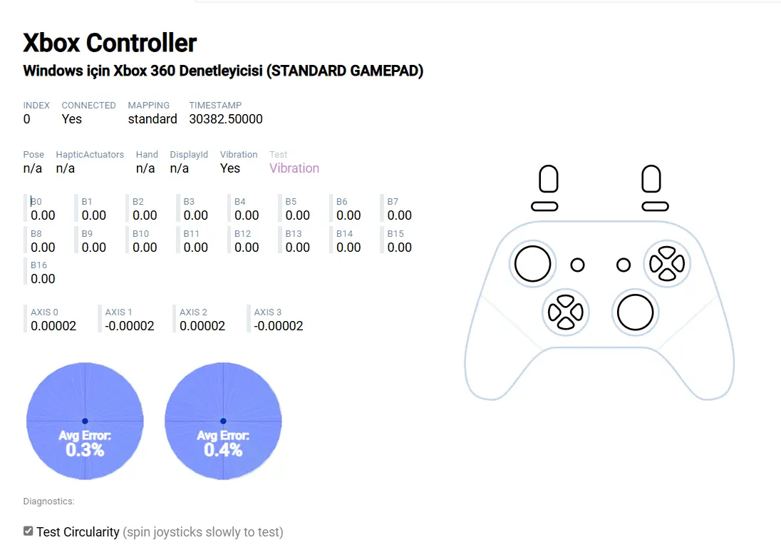

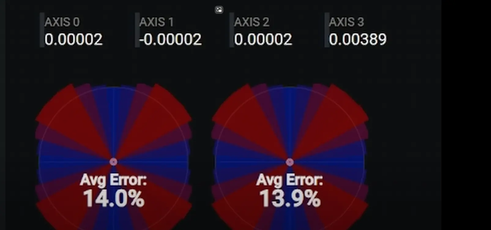

Birçok video gördüm hall effect konusunda G5 Pro'nun kötü olduğunu stabil olmadığını falan sizce iyi mi benim de net bir görüşüm yok.
Fazla saçmalamışlar. Avarage yüzde 13 error rate bulunduran gamepad ile bunu kıyaslıyolar şaka gibi. Hadi snap back dediğimiz Analog merkezlemesi daha iyi desem oda daha iyi değil aşağı yukarı aynı performansta bununla.
Aklıma gelmişken yazayım daha sonradan düzeltmiş olabilirler. Duyumlarıma göre sonradan alınan modellerde error rate yüzde 0.2 civarında deniyor ama hem eski modelin gelme riski hem de Bluetooth 3.0 olması - kablosuz alıcı performansının biraz daha kötü olması gibi olaylar nedeniyle tek kontroller alacaksam çok tercih etmem.
Eki Görüntüle 66752
Fazla saçmalamışlar. Avarage yüzde 13 error rate bulunduran gamepad ile bunu kıyaslıyolar şaka gibi. Hadi snap back dediğimiz analog merkezlemesi daha iyi desem oda daha iyi değil aşağı yukarı aynı performansta bununla.
Eki Görüntüle 66753
Bense ikisinin arasındayım G5 Pro almam çok daha iyi olur değil mi hocam başka bir sorunu falan yok diye biliyorum G5 Pro'nun (bu arada evet X10 güncelleme sonrası bu performansa geldi)
Öyleyse ikisi de alınır ama Bluetooth olarak da telefonda kullanırım diyorsan Easy SMX X10 biraz üzer onun Bluetooth versiyonu 3.0 çünkü.
Alıcı performansı olarak da machenike biraz daha iyi.
