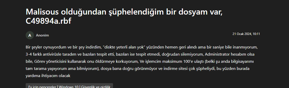

Bunu görev yöneticisinde gördüm, 16 GB RAM'in %97'sini tüketiyordu, PC ana ekranda 5 FPS çalışırken bunun görevini sonlandırınca normal haline döndü. Dosya konumunu göster dediğimde talep engellendi uyarısı alıyorum.
Antivirüsler bunu bulamıyor.
Ne olduğu hakkında bir fikriniz var mı?
Bir tık sağlam RAT yemişsin sanki, ne indirdin?
Crack Topaz Video AI indirdim en son, onunla alakalı olabilir mi acaba? F1 22'den olmaz DODI Repacks'Ti o virüssüzdü.
