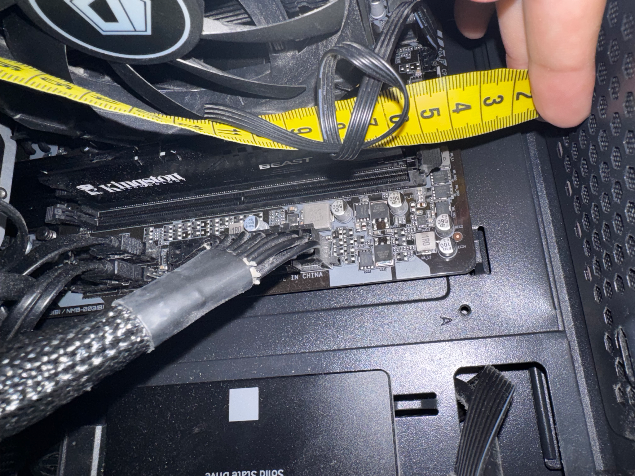

Hocam oda sığmıyor kasaya iç derinlik olarak. RAM'e çarpar büyük ihtimalle fanlar. Ne yapsam ön panele takılır mı oradan 3 fanı söksem.

Hocam nasıl uyduracağım. Hadi egzozu iptal edeyim. RAM'e çarpıyor 5.5cm mesafe var fan 6.3cm

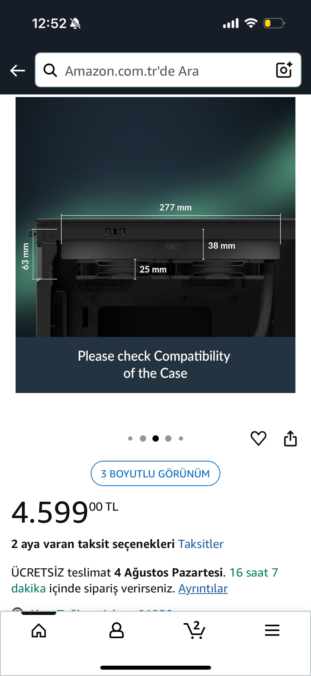

Ama fanların yönünü çevirmen lazım. Kasa seçerken üstü geniş kasa almak önemli, ben de hataya düştüm o konuda, şu an Arctic 360 alıp takarsam ucu ucuna sığıyor sanırım, o da 1 mm ile :D

240'lık alacağın için sağa sola çekme imkanın var, bir şekilde kitabına uydurursun, başaracağını düşünüyorum. Sitesinden baktın mı, radyatör + fan kalınlık 37+25 tarzı bir şey miydi tam hatırlayamadım, 60 mm gibi düşünebilirsin kalınlığı yani yüksekliği diyelim, yukarıdan aşağıya bu şekilde. En sağa ya da en sola çekme şansın var 240'lık alacağın için, belki kurtarır.

Benim kasanın üst kısmında sağ sola çekemem hocam çünkü zaten 240mm destekliyor🤣 RAM orta kısmında kaldığı için bayağı zor Artics Liquid harici marka önerin var mı?
Valla RAM'ı sök ya, soğutucu daha önemli, ne diyeyim :D Benim kasada da bu mevzu var, anakart heatsink'lere çarpıyor, sinir oluyorum. Hava soğutucu al o zaman istersen, Thermalright Phantom Spirit Evo sürümü iyidir, kasana sığıyor mu bak yine yüksekliği, ya da daha ucuza SE modeli mevcut, small edition diye geçiyor sanırım bu. Bir tık daha ufağı. @loewry

Vallahi RAM'ı sök ya, soğutucu daha önemli, ne diyeyim :D benim kasada da bu mevzu var, anakart Heatsink'lere çarpıyor, sinir oluyorum. Hava soğutucu al o zaman istersen, Thermalright Phantom spirit EVO sürümü iyidir, kasana sığıyor mu bak yine yüksekliği, ya da daha ucuza SE modeli mevcut, small Edition diye geçiyor sanırım bu. Bir tık daha ufağı. @loewry
