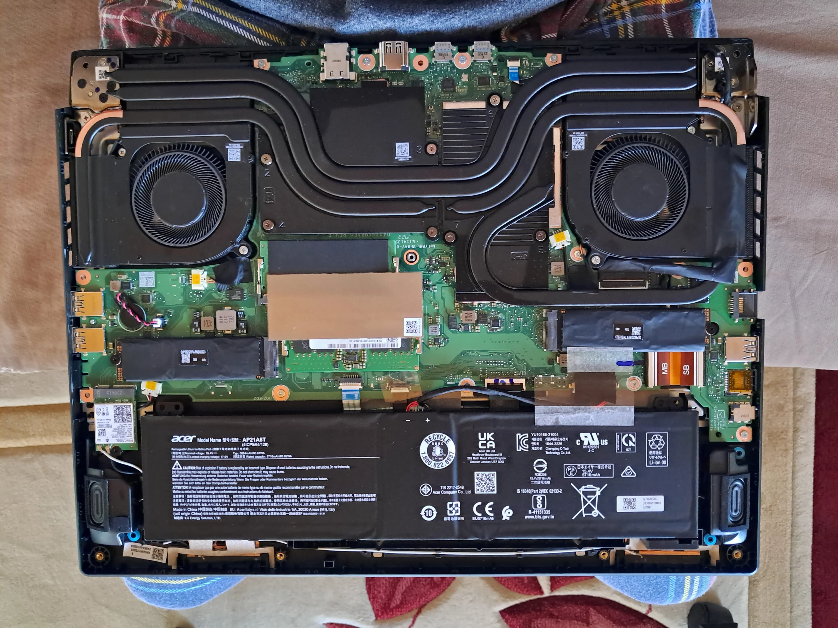

İç Kısım
Cihaz sade ve karmaşık olmayan bir iç kısma sahip. SSD ve RAM ısı yalıtkanlığı için termal pad ile sarılmış bir şekilde geliyor. GPU ve CPU 5 adet bakır boru tarafından 2 adet fan ile soğutuluyor ve bu fanları maks. 6500 RPM ile çalışıyor. BIOS pili rahat sökülüp takılabilir bir şekilde dizayn edilmiş fakat pili tutan herhangi bir vida olmadığı için kapağı açınca dikkat etmek lazım, aksi takdirde pil düşebilir.

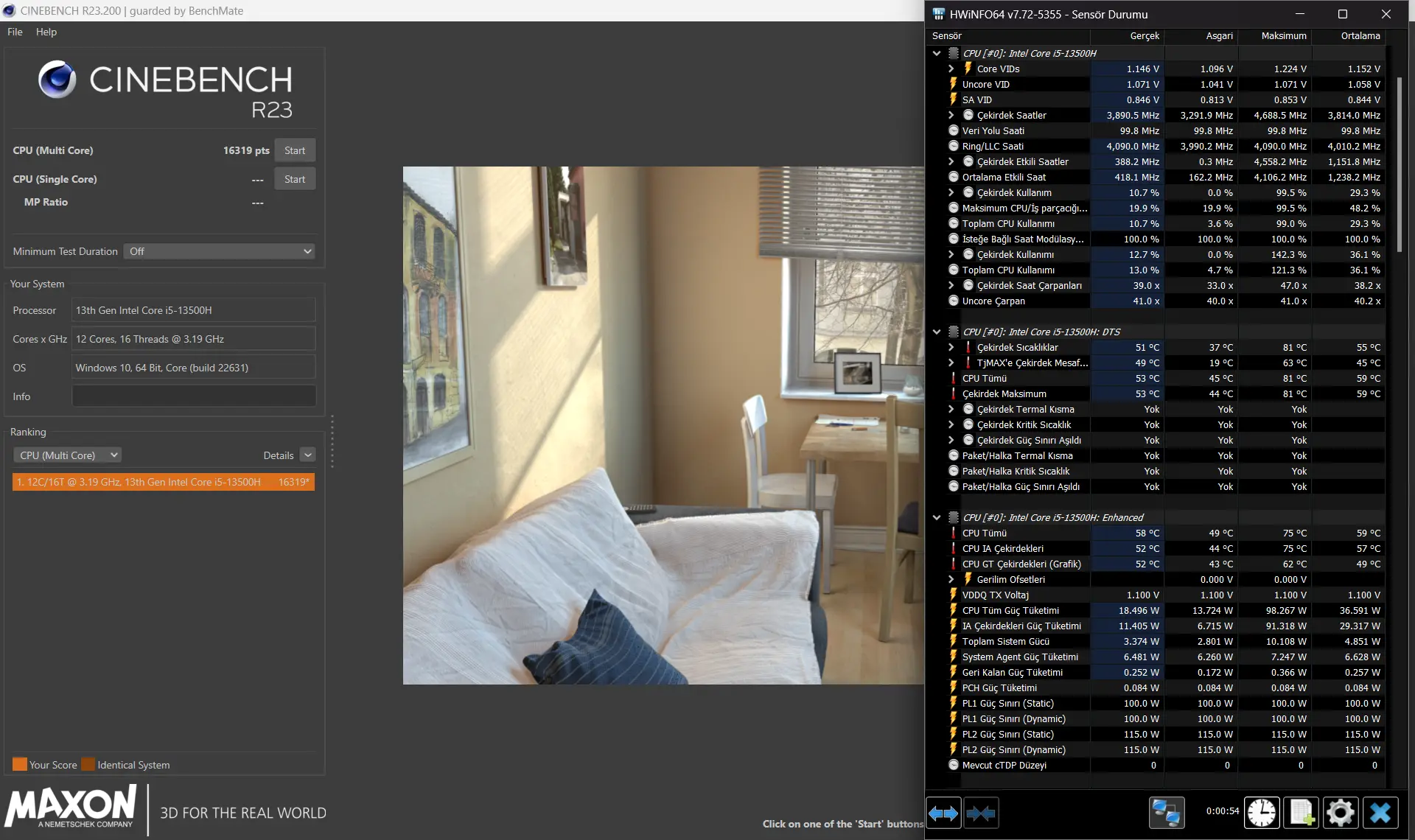

İşlemci: Intel Core i5-13500H
Laptopu almadan önce internette çok fazla AMD ve Intel karşılaştırması gördüm ve çoğunluğun yorumu mobilde şu son zamanlarda AMD'nin daha iyi olduğu yönündeydi. Bende ilk başta R5 7535HS işlemcili RTX 4050 grafik birimine sahip modele yönelmiştim. Tam o sırada bu bilgisayar Türkiye pazarına sürüldü ve AMD R5 7535HS işlemcili laptoptan daha ucuzdu ve hiç düşünmeden sipariş ettim. İyi ki de etmişim çünkü Acer burada Intel işlemciyi en iyi performansta ve serin bir şekilde kullanmamıza olanak sağlıyor. Forumlarda önceki seri Nitro 5 de Intel işlemcilerin ne kadar çok ısındığından şikayetçi olan bir sürü konu gördüm fakat bu seride Acer gayet başarılı bir iş ortaya koymuş. Ayrıca işlemcide hiçbir şekilde fabrika çıkışlı limit yok i5-13500H limit var mı? ve sıvı metal olması başka bir olay. Cihaz şu an 9. ayında ve tabii tuttuğum testlerde inanılmaz performans sergiliyor. Yaptığım bu testte işlemci maks. 95W çekti ve maks. 75 dereceyi gördü.

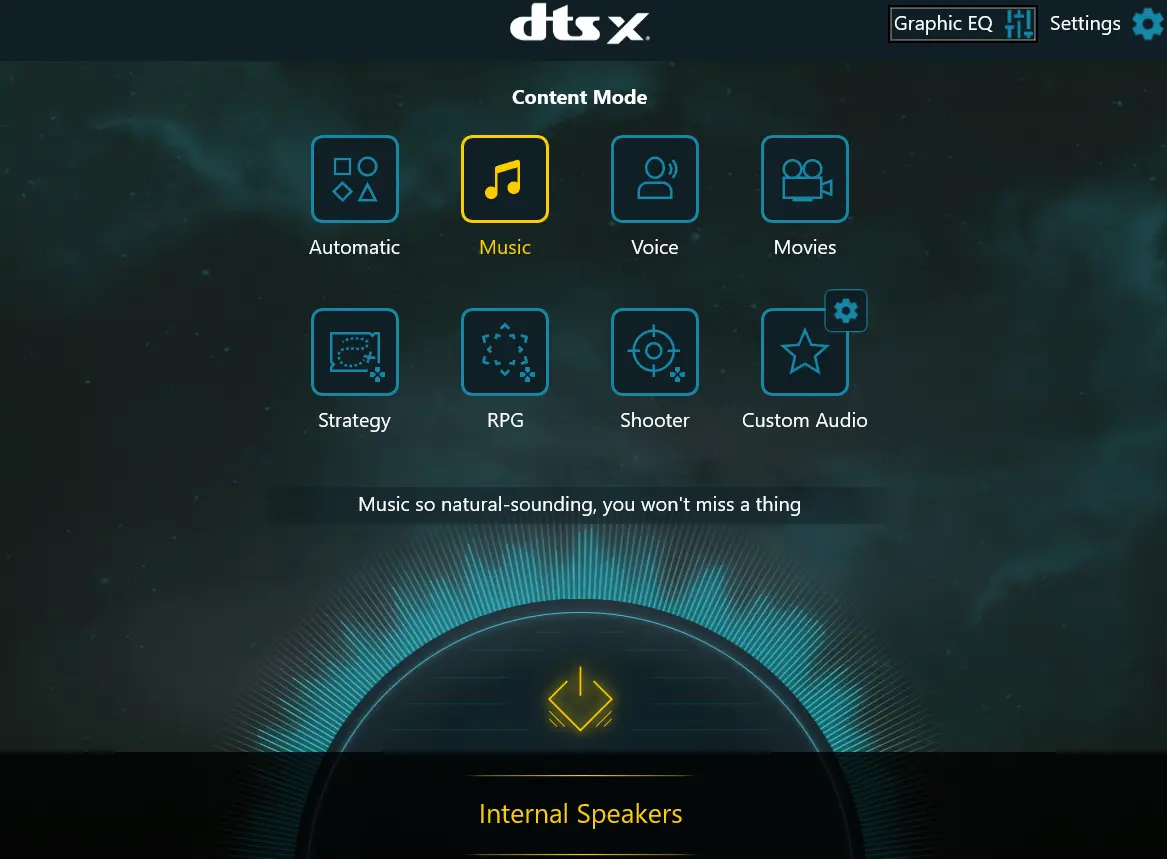

Ses sistemi: DTS: X Ultra
Cihazın içeisindeki hoparlörler oldukça iyi, sesi canlı ve burada da ses çıkışını durumunuza göre çeşitlendirebiyorsunuz. Tek beğenmediğim nokta var o da YouTube veya Spotify gibi platformlardan medya oynatırken klavye arka aydınlatması rengini arttırıp azaltma yaptığımda ses cızırdaması ffakat bu durumu rastgele keşfettim. Hiç dikkat çekmeyen ve ayda yılda bir denk geldiğim şey olduğu için benim için büyütülecek bir sorun değil fakat insan olmasın istiyor böyle şeyler

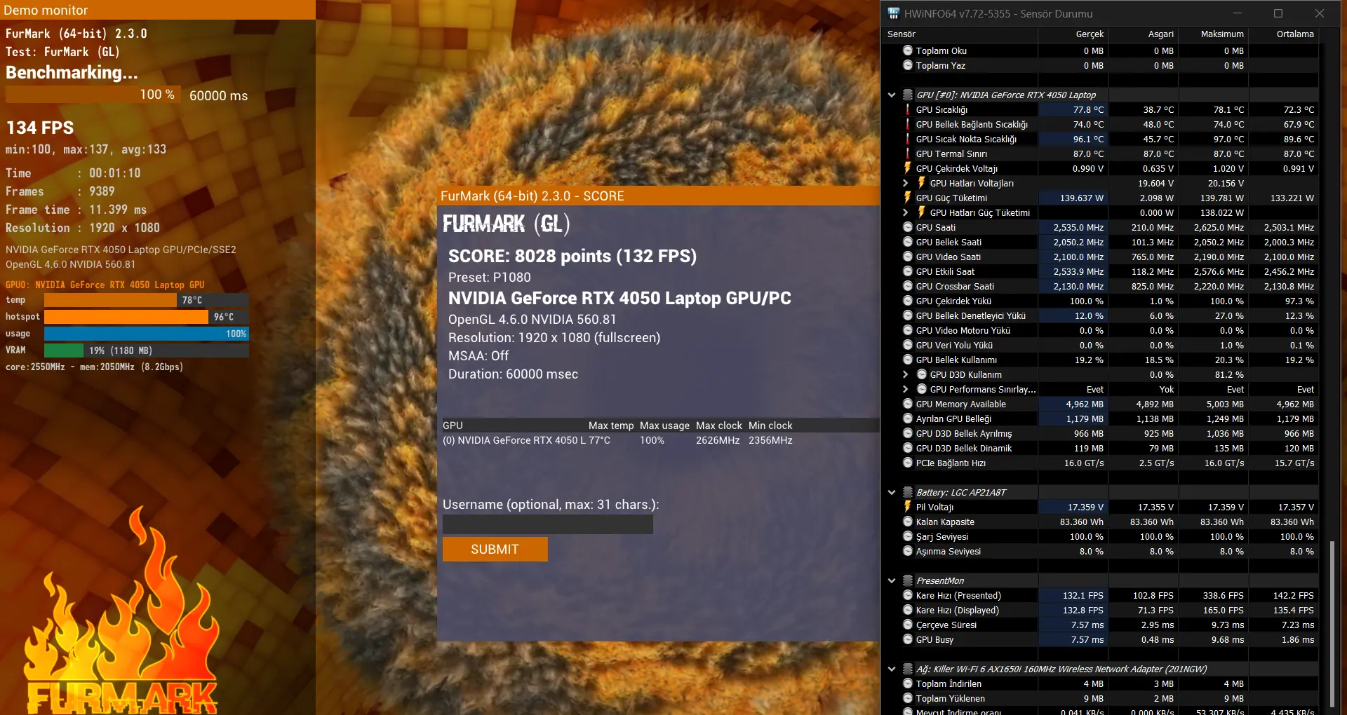

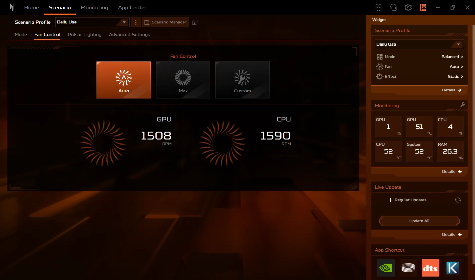

Soğutma sistemi: Çift fanlı dört ızgaralı soğutma sistemi, sıvı metal termal macun
GPU ve CPU 5 adet bakır boru tarafından 2 adet fan ile soğutuluyor ve bu fanları maks. 6500 RPM ile çalışıyor. Sıvı metal macun işini çok iyi yapıyor. Görsellerde de paylaştığım gibi sıcaklık değerleri oldukça iyi.

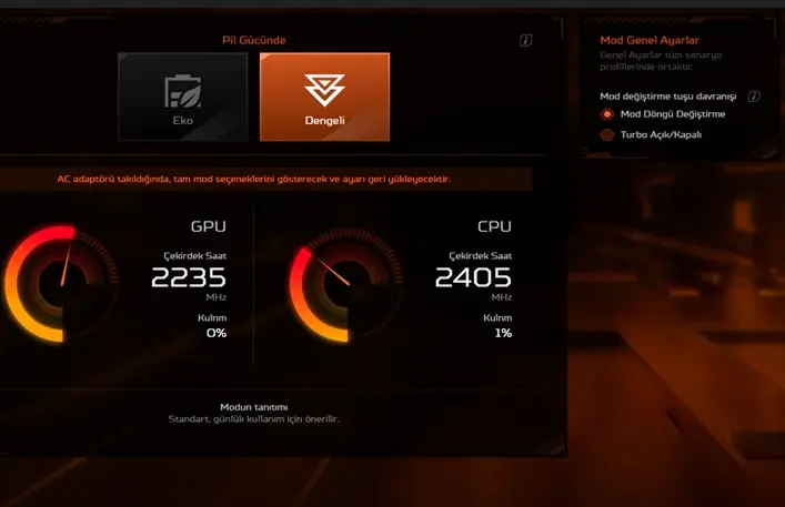

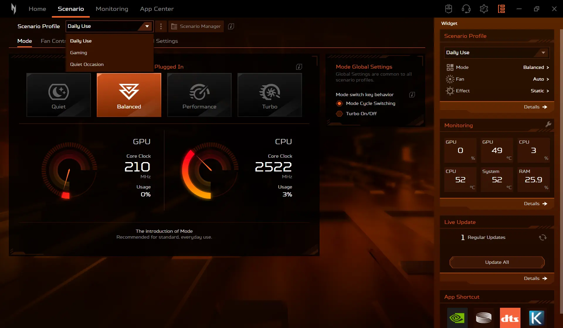

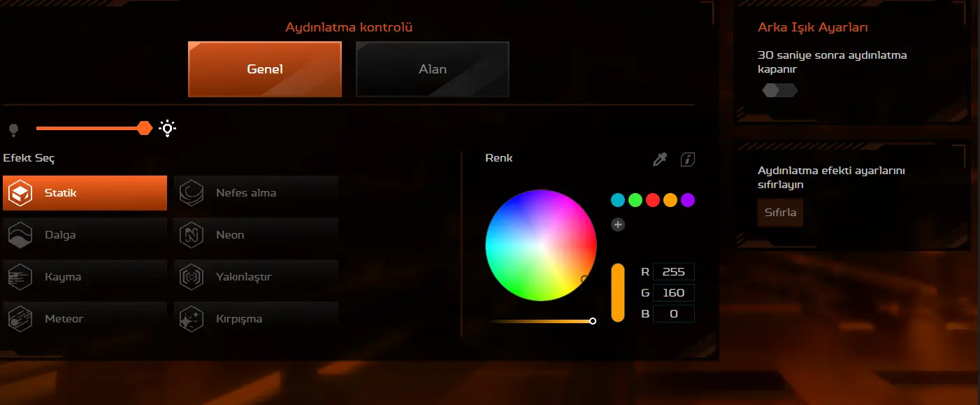

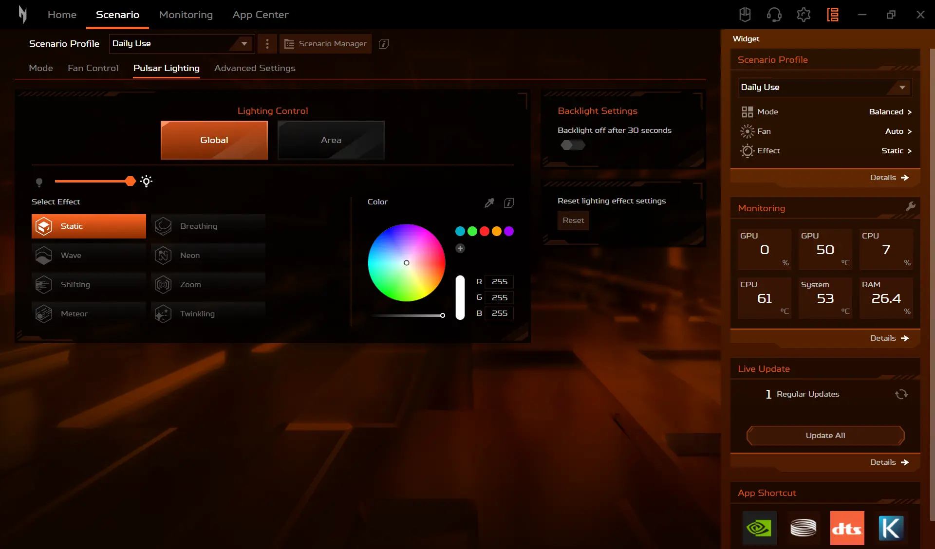

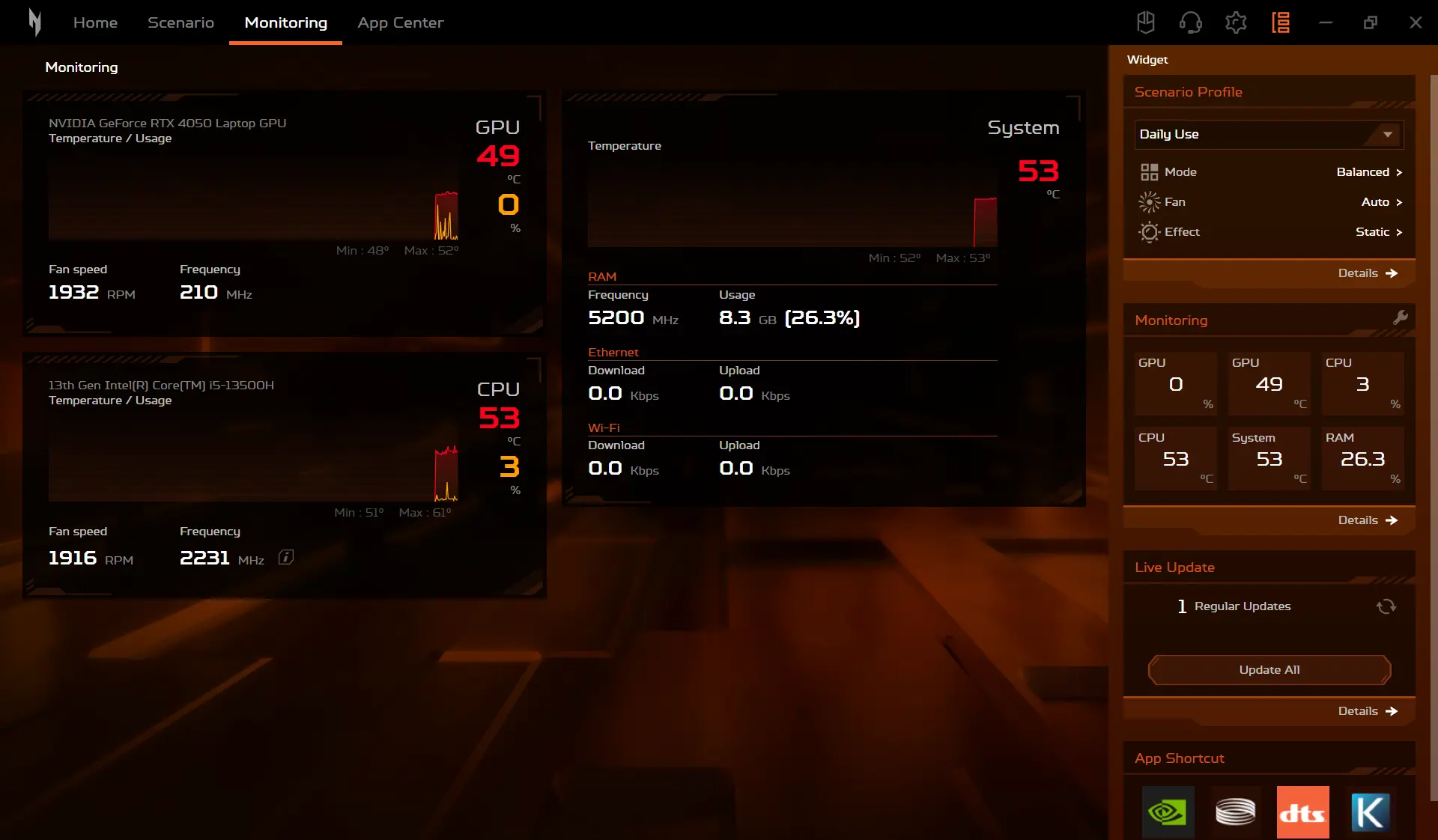

NitroSense
Programı kullanımı oldukça basit. 3 adet senaryo mevcut( günlük-oyun-sessiz) ve bunları 4 adet mod izliyor (sessiz-dengeli-performans-Turbo). Burada sadece mod değişikliği değil aynı zamanda fan kontrolü, klavye aydınlatması, PC parçalarının değerlerini izleme gibi çeşitli şeyleri de gerçekleştirebiliyoruz.

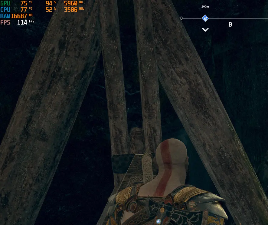

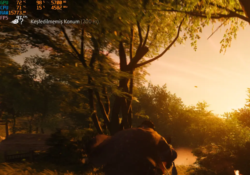

FPS değerleri
God of War = 1920x1200, Yüksek, DLSS dengeli.
Ghost of Tsushima = 1920x1200, En Yüksek, DLSS dengeli.

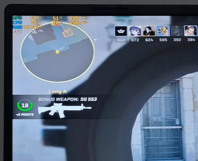

Counter-Strike 2 = 1920x1200, Düşük

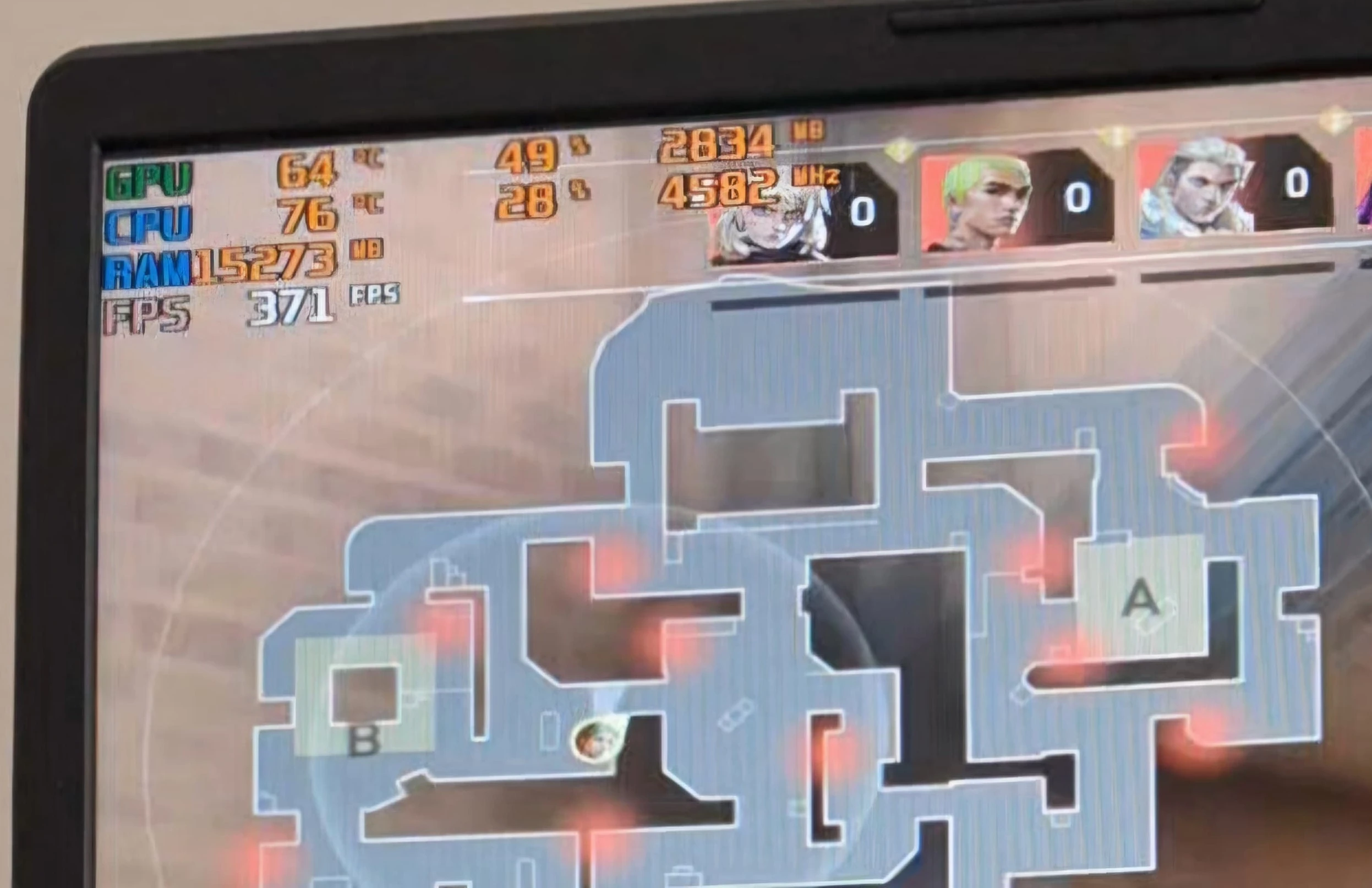

Valorant = 1920x1200, Düşük

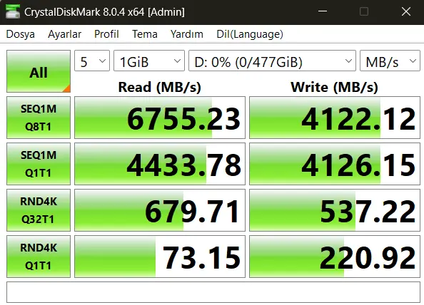

SSD: Micron 1 TB gen4 NVMe M.2 SSD
Cihaz içindeki SSD'nin vadettiği değerler günümüz şartlarında oldukça iyi ve tatmin edici. Fakat SSD kısmında beğenmediğim bir kısım var o da cihaz içerisinde 2 tane M.2 SSD yuvası bulunuyor ve bu iki yuvayı da kullanmayı tercih etmiş Acer (2*512 GB). Keşke tek slot 1TB olsaymış.

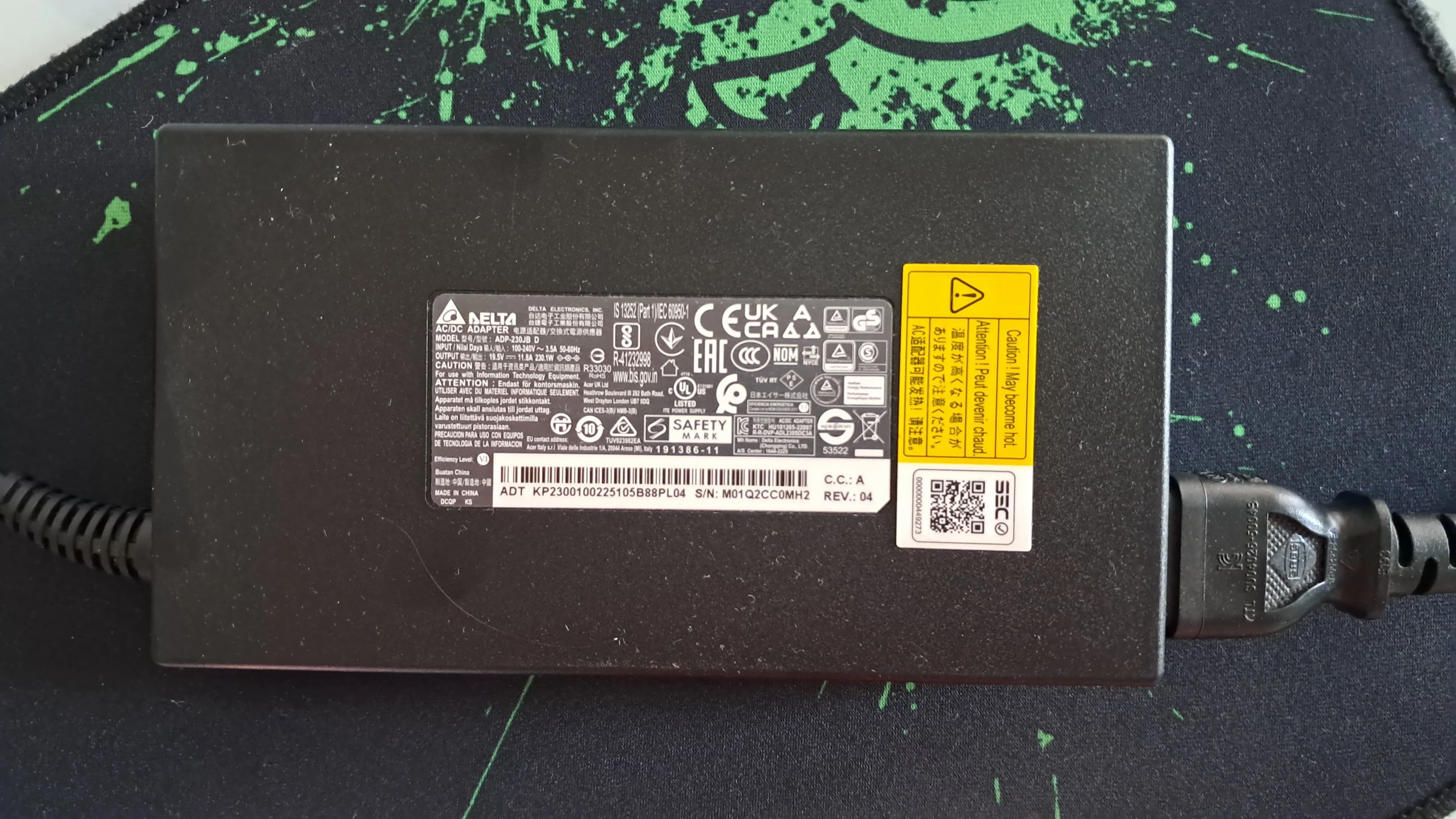

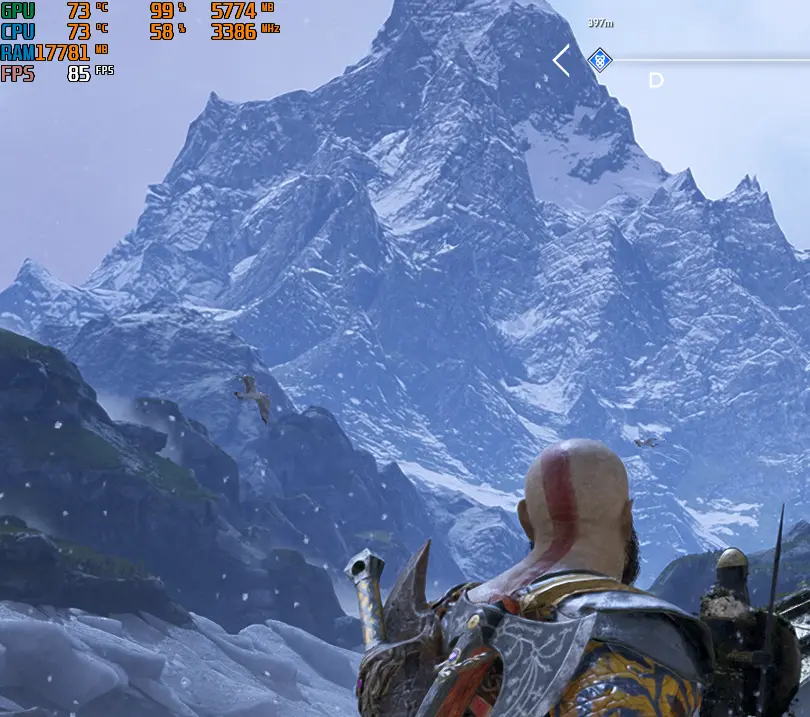

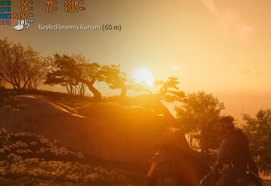

Adaptör: 230W
Bu laptopta en beğendiğim kısımlardan bir tanesi de pil oldu. Cihazı şarj aleti olmadan pilde yaklaşık olarak 8.30 saat boyunca kullandım ve pil %100'den %21'e düşmüştü (60 Hz, %50 parlaklık, eko mod). Yani sizde benim gibi öğrenciyseniz ve laptopu sürekli taşımanız lazımsa adaptör taşımaaktan kurtarıyor bu durum. Cihazı güçten çıkardıktan sonra tüm ayarlamaları NitroSense kendi yapıyor. Modunu AC kapalı moduna alıyor, ekran Hz'i 60'a indiriyor, işlemcinin Turbo Boost'unu kapatıyor ve size 2 adet seçenek sunuyor “eko ve dengeli modlar” cihazı güce geri taktığınızda cihazı tüm ayarlar normale dönüyor. Cihazda mod seçimleri de oldukça çeşitli. Boşta iken dengeli de oyun profiline tıklayınca performans moduna alıyor. Kütüphane gibi ortamlarda sessiz fırsat profilini seçtiğinizde ise adeta hiç bilgisayar çalışmıyormuş gibi sessiz ve serin bir şekilde çalışıyor.
Cihazın adaptörü Nitro 16 R7 7840HS RTX 4060 modeline göre biraz daha hafif fakat yine de taşıması güç bir adaptör.
