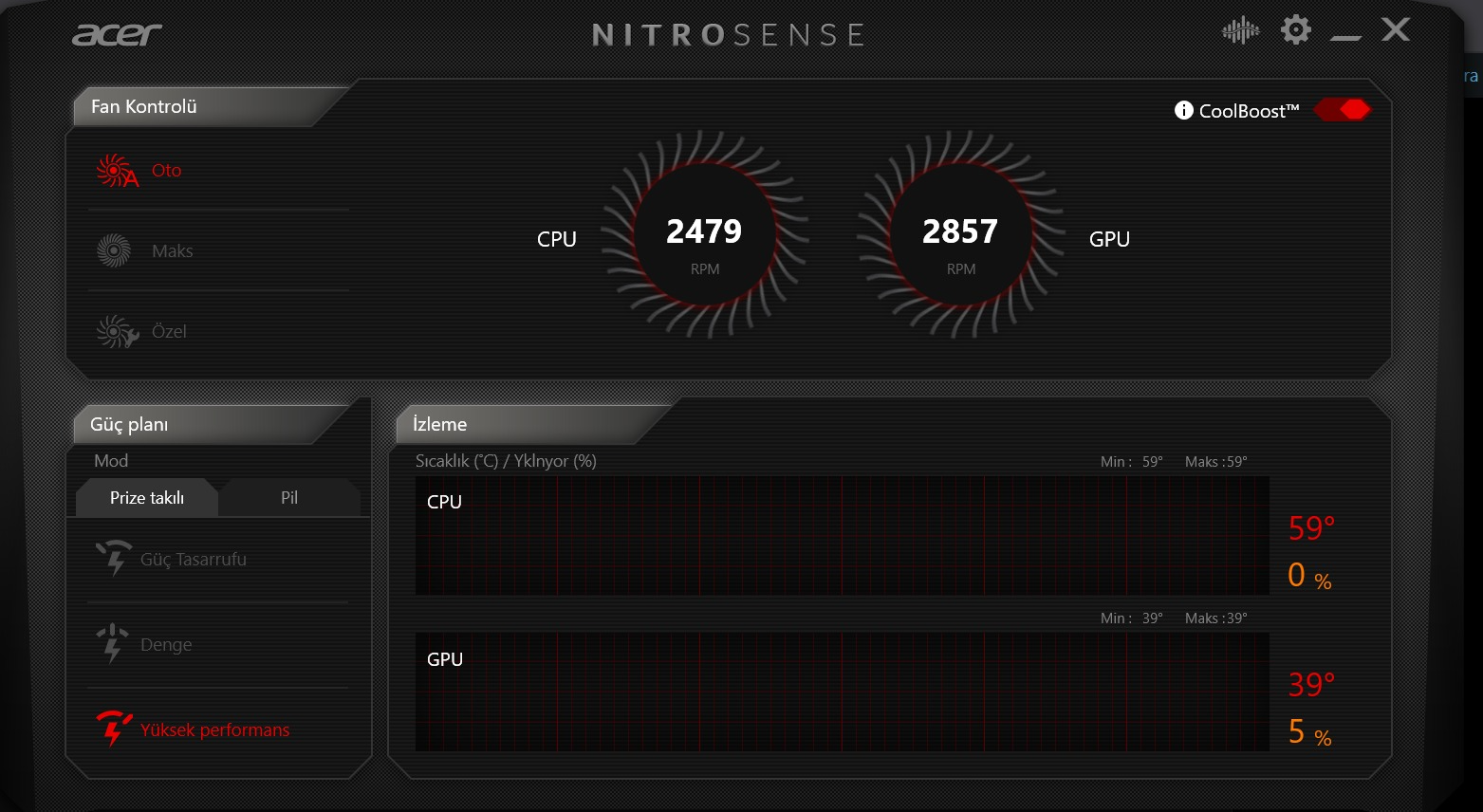

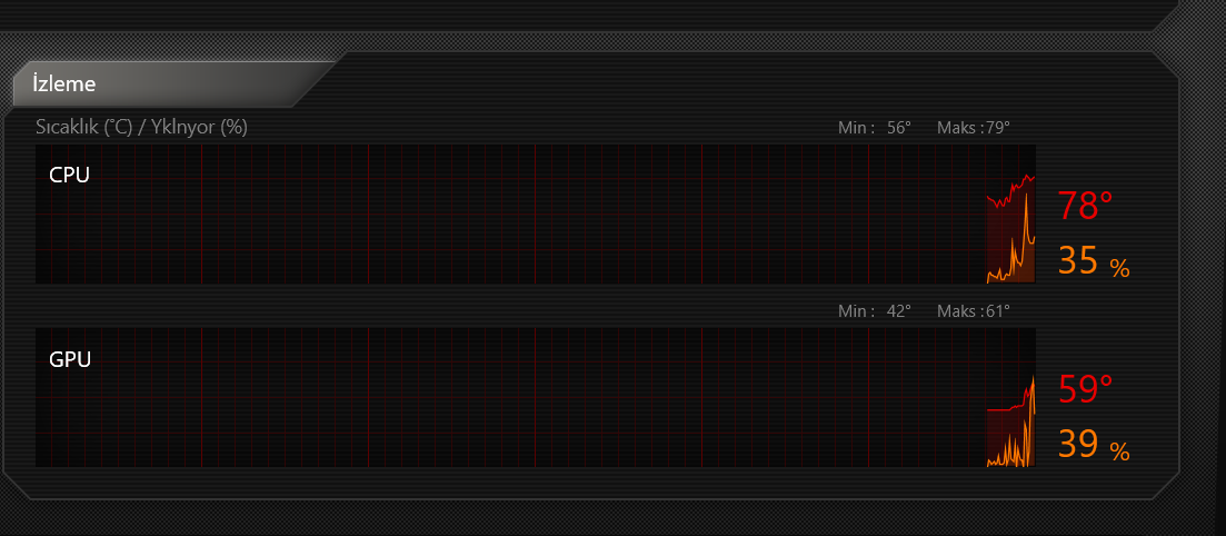

Sorunun detayları:
Merhaba arkadaşlar. Bilgisayarımda arkada hiçbir oyun açık değilken, yani sistem tamamen boştayken veya hafif yükteyken (%10 CPU kullanımı) NitroSense üzerinde işlemci sıcaklığım 81°C - 89°C arasında çılgınlar gibi dalgalanıyor. Anlık olarak 89'u görüp saniyeler içinde 77-82 derecelere düşüyor ve tekrar fırlıyor.
Bilgisayarda hiçbir şey yapmıyorken bile fanlar arkada çok sesli, gürültülü ve yüksek devirde (3400 - 4000 RPM) çalışıyor. Cihaz boşta olmasına rağmen sürekli oyun oynuyormuşum gibi bağırıyor ama sıcaklığı yine de düşüremiyor.
CraftRise (Minecraft) gibi hafif bir oyunu açtığımda ise işlemci sıcaklığı direkt 90°C tepe noktasına ulaşıyor. İşin garip kısmı, Görev Yöneticisi'nde dahili grafik birimim (GPU 1 - Radeon) ve harici ekran kartım (RTX 3050) 47°C - 53°C arasında gayet serin çalışırken, sadece CPU çekirdekleri bu durumda.
Görselleri ekte paylaşıyorum. Sizce bu durumun sebebi nedir ve ne yapmam gerekir? Nasıl düzelir?

@Trina Merhaba, laptop bakımından sonra fan ile heatsink arasında olan siyah hava yönlendirme bandının/süngerin bir tanesinin takılmadığını fark ettim, parça şu an bende duruyor. Bu önemli bir şey mi, sıcaklıklara ciddi etkisi olur mu?
Bakımlarını yaptırttım, yine iyi düşmüş.
Eki Görüntüle 251629
Denemeden bilemeyiz gibi. Bence biraz yor şimdi sistemi, değerler normalse kullanmaya devam et. Bir daha bakım yaptırmaya götürdüğünde taktırırsın.
Ekstradan Zalman-NS3000 kullanıyorum o da açık, yani. 55-65 derecede takılıyor, boştayken. Şimdi bir oyun girip kaç derece olduğuna bakayım.
Oyun açıkken böyle.
