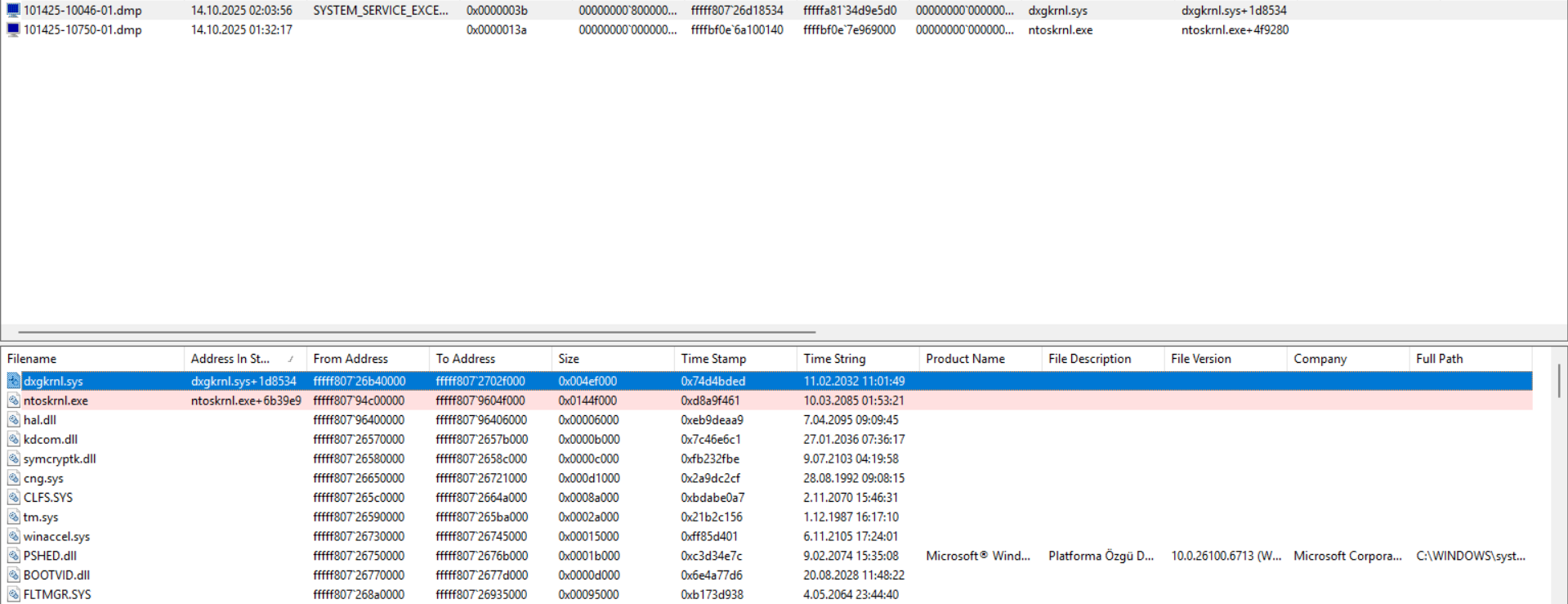

Minidump dosyaları:
Dump dosyasını incelediğimde genelde ntoskrnl.exe'nin buna sebep olduğunu görmekteyim. İstisna olarak dün dxgkrnl.sys'nin de buna dahil olduğunu gördüm.

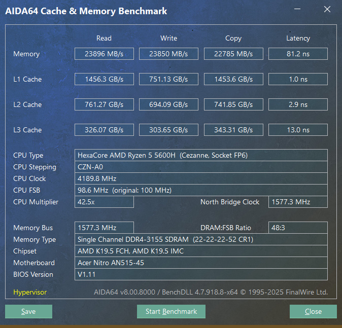

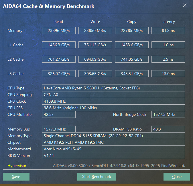

Sisteme en son hepsiburada üzerinden Crucial 16GB DDR4 3200Mhz CT16G4SFRA32A ram satın almıştım. Sistemde mevcutta Kingston 8 GB ram bulunmaktaydı. RAM'i sisteme ilk taktığım zaman siyah ekranda kalmıştı daha sonra birkaç kez yeniden başlatınca sistem açılmıştı. Şuan Crucial ram takılı, memtest yaptığımda da herhangi bir sorun bulunamamıştı.

8 GB Kingston RAM’i tekrar geri taktım.
Sistem ile gelen grafik sürücülerini yükledim.
Şimdilik bir hata ile karşılaşmadım.

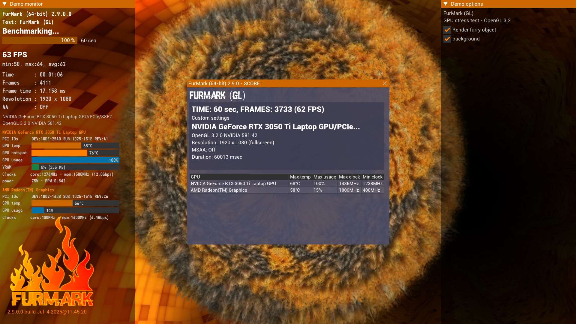

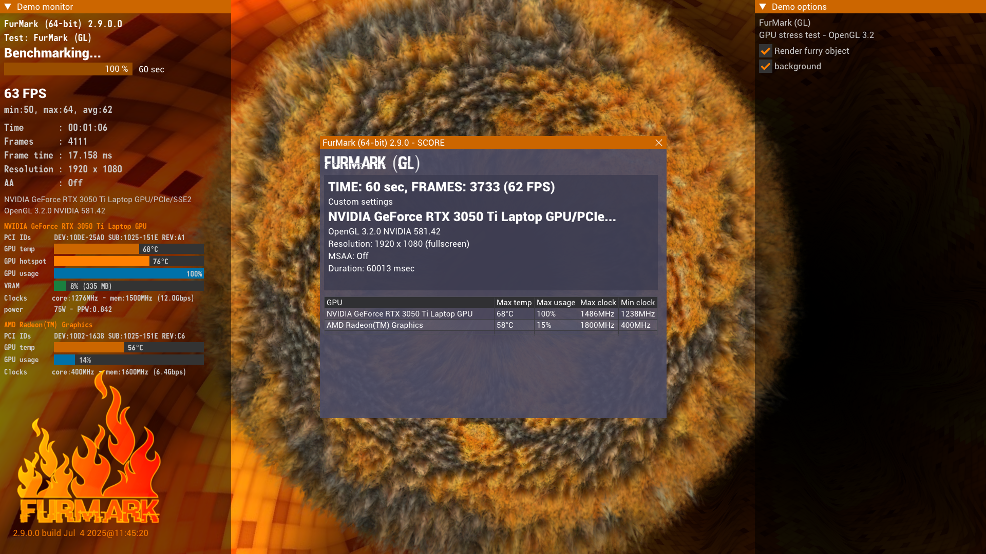

Şöyle benchmark denemeleri yapıyorum bunlar esnasında hiç donmadı. CPU stress test yaptım donmadı ısı 90 derecelere kadar çıktı fakat yine devam etti.

ntoskrnl.exe yazılım ile donanım arasındaki iletişimde etkin rol alır.
dxgkrnl.sys bu ise ekran kartı yada ramin düzgün takılı olmaması yada uyumsuzluğunda yaşanır.

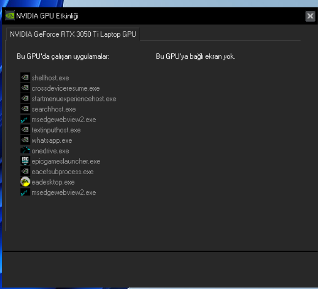

Bu arada, normal masaüstünde bile RTX ekran kartı çalışıyor.
