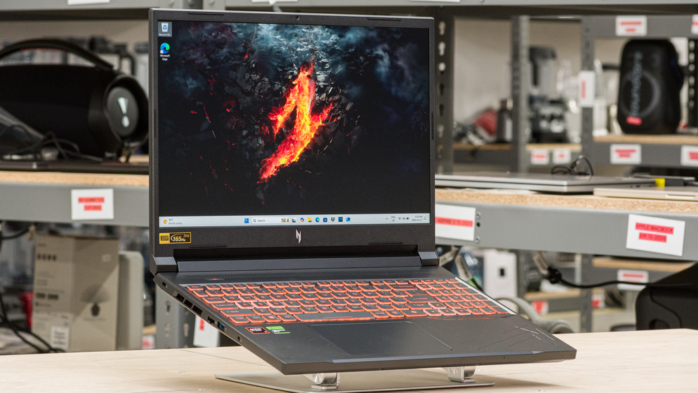

Acer Nitro V 15-16 serileri nispeten uygun fiyatları ile öne çıkıyor. Fakat biliyorsunuz ki gaming laptoplarında sadece işlemci ve ekran kartının modeline bakmak yeterli değil. Aynı RTX 4050 veya RTX 4060, farklı laptoplarda güç limiti, ekran, soğutma ve diğer bileşenler nedeniyle farklı sonuçlar verebiliyor. Nitro V serisinin eleştirildiği nokta da tam olarak burada başlıyor. Acer, uygun fiyatı koruyabilmek için bazı modellerde donanımın yanında ekran, GPU güç limiti, RAM ve diğer bileşenlerde çeşitli kırpmalara gidiyor. Örneğin Acer'ın kendi teknik özelliklerinde Nitro V 15'in bazı RTX 4050 modelleri 60 W, bazıları 75 W maksimum grafik gücüyle listelenirken; Nitro V 16'nın bazı RTX 4050/4060 modelleri 85 W seviyesinde kalıyor. Yani aslan besleseniz bile yem vermiyorsunuz gibi bir durum ortaya çıkıyor bu kırpılmalar ile.

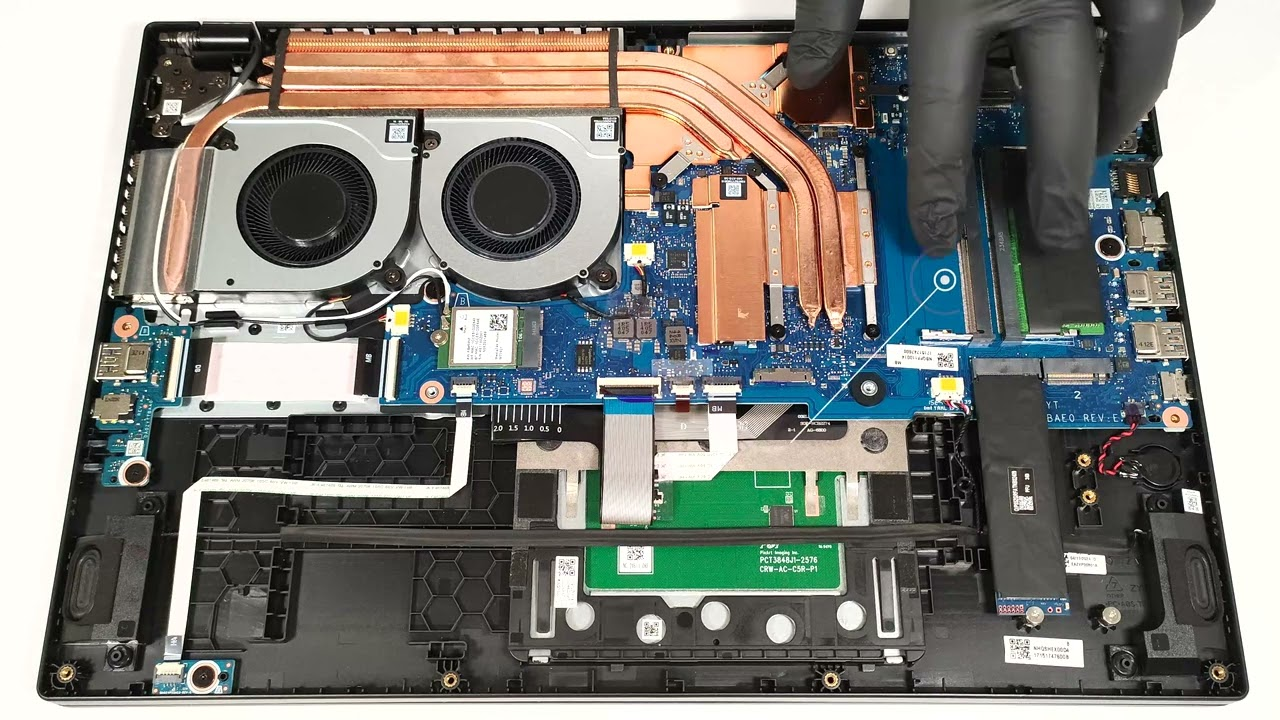

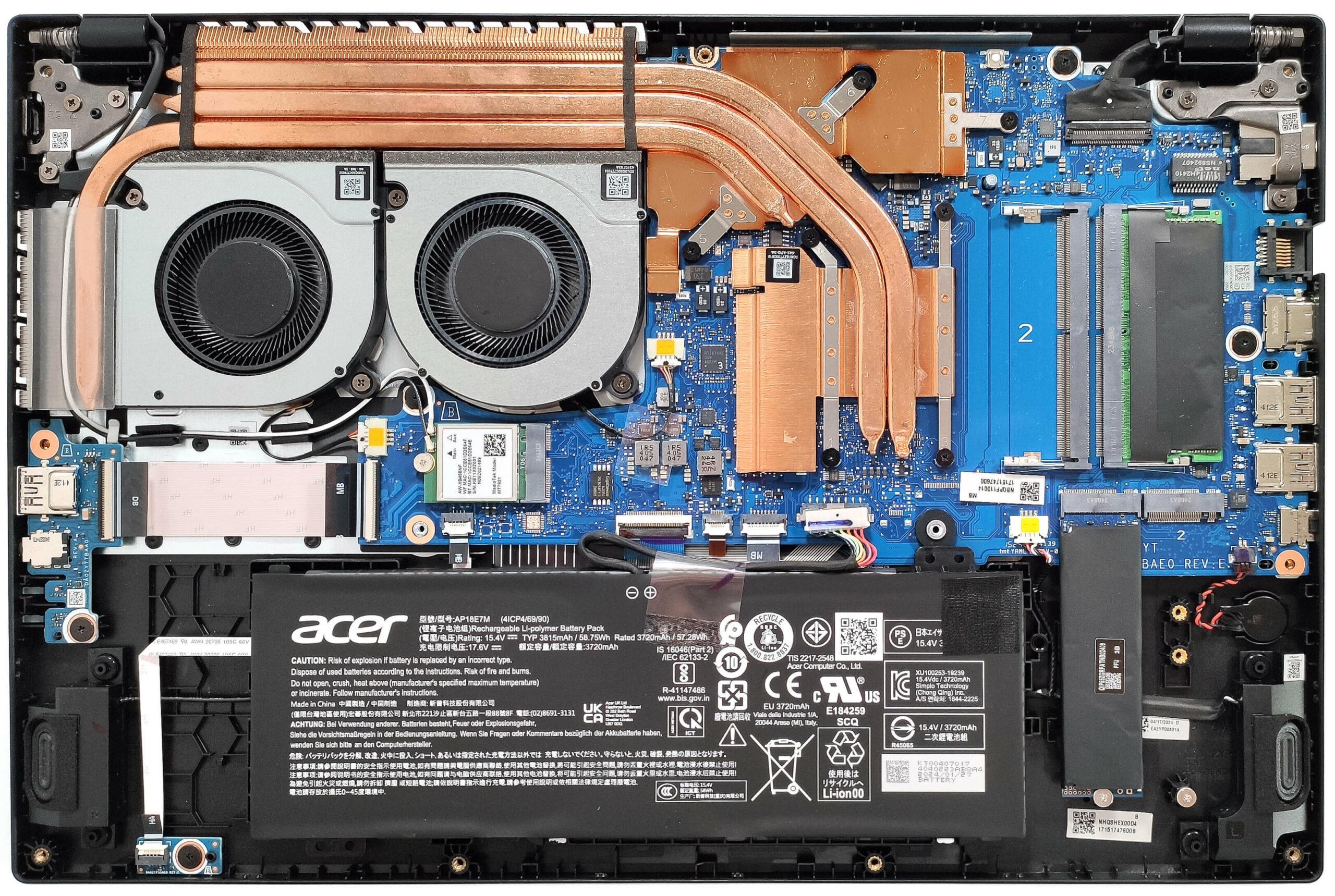

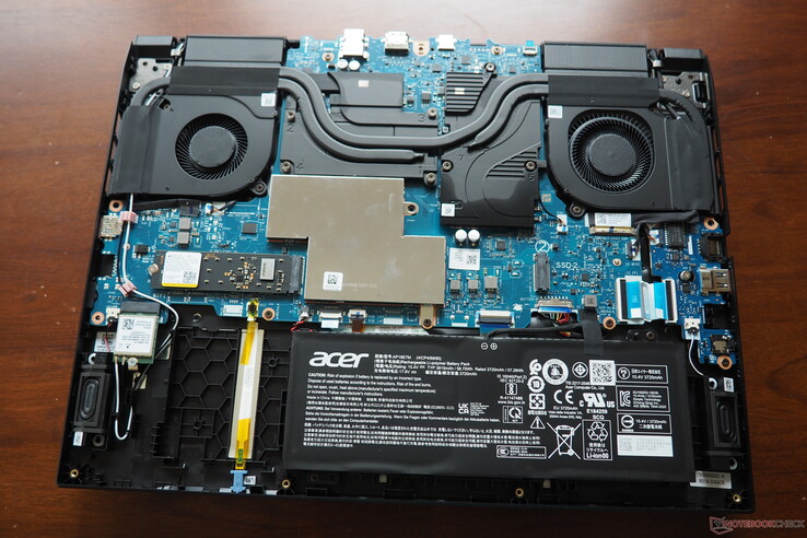

Ne yazık ki bu konuda da pek hayırlı şeyler söyleyemeyeceğim. Kötü bir performans sunuyor soğutma anlamında. Bir de bunun yanına tatlı olarak fan sesini ekleyebiliriz. Nitro V 15 üzerinde yapılan testlerde yük altında fanların belirgin şekilde duyulduğu ve rahatsız edici bir fan karakterine sahip olduğu belirtilmiş. Yani bu seriler belki uygun fiyatlarını koruyorlar fakat performans ve akustik konfor arasında oldukça agresif bir denge söz konusu.
Özellikle ısınmayan ve sessiz çalışan bir laptop isteyenler için Nitro V'in fan karakteri önemli bir dezavantaj olabilir. Oyun oynarken kulaklık kullanıyorsanız problem azalıyor, ancak masaüstünde normal kullanım sırasında sessizlik sizin için önemliyse rakip modellere de bakmak mantıklı.

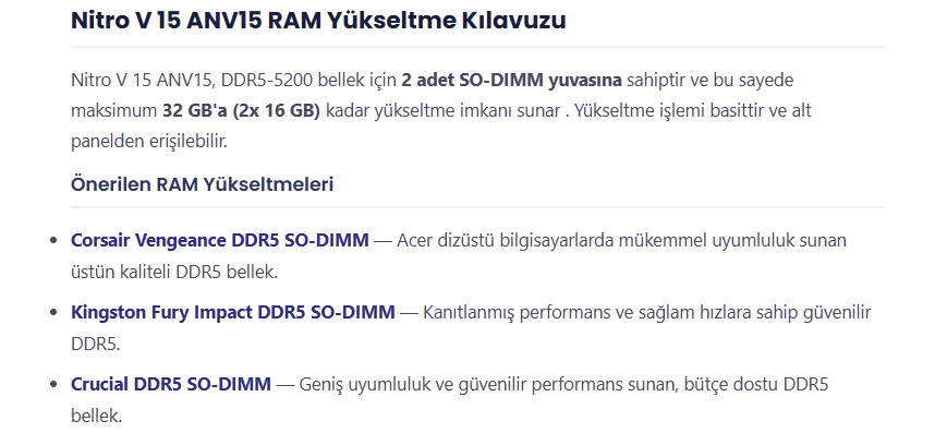

Nitro V serisinde bir diğer problem de bazı modellerin kutudan çıktığı haliyle gereğinden fazla kırpılmış olması. Özellikle 8 GB RAM'li modeller bugün için oyuncu laptopunda pek mantıklı değil. Acer'ın kendi teknik özelliklerinde Nitro V 15'in bazı modelleri 8 GB RAM ve 512 GB SSD ile geliyor. Üstelik bazı modeller DDR4 kullanırken, daha yeni versiyonlarda DDR5'e geçilmiş durumda.
RAM'in yükseltilebilir olması elbette avantaj, orası ayrı. Nitro V 15 ailesinde 2 RAM yuvası bulunabiliyor ve Acer bazı modeller için maksimum 32 GB destek belirtiyor. Ancak burada “Sonradan yükseltirim.” yaklaşımı, satın alırken cihazın fiyatını değerlendirirken göz ardı edilmemeli. Özellikle 8 GB tek modül RAM'li bir Nitro V, yanında 16 GB RAM'li ve daha iyi ekranlı bir rakiple aynı fiyata satılıyorsa Nitro V'in fiyat avantajı ciddi şekilde sorgulanmalı.
Detaylar için:
Acer Laptop Upgrade Guide — RAM, SSD & Charger (2026)
Complete Acer laptop upgrade guide for 2026. RAM, SSD, and charger compatibility for Swift, Aspire, Predator, Nitro, and Chromebook series.
computercompatibility.com
Kısacası RAM ve SSD tarafında yükseltme imkânı olması güzel; fakat üreticinin kutudan çıkardığı konfigürasyonun fiyatına göre yeterli olup olmadığına bakmak gerekmekte.

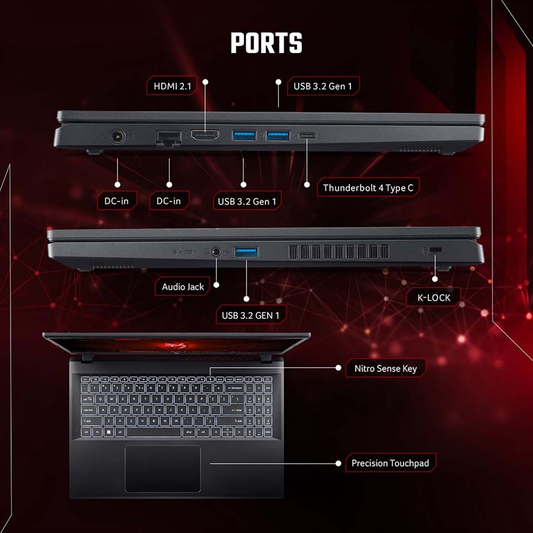

Nitro V serisinin bir diğer dezavantajı, özellikle bazı V 15 modellerinde MUX Switch bulunmaması. Örneğin ANV15-51 ve ANV15-52 ailesinde donanım MUX'u bulunmadığı Acer topluluğunda da belirtiliyor. Bu durumda dahili ekran, hibrit grafik yapısı üzerinden çalışıyor. Bu durum her oyunda büyük bir performans kaybı anlamına gelmiyor ancak doğrudan NVIDIA GPU'ya bağlanan bir ekranın sağlayabileceği ekstra performans avantajından yararlanamıyorsunuz sonuçta. Özellikle yüksek FPS hedefleyen kullanıcılar için bu, aynı fiyat seviyesindeki rakiplerle karşılaştırıldığında önemli olabilir.
Bağlantı tarafında ise Nitro V tamamen kötü değil. Bazı güncel V 15 modellerinde USB4, HDMI 2.1 ve üç USB-A gibi gayet yeterli bağlantılar bulunuyor. Fakat hala kart okuyucu bulunmaması ve bazı modellerde yalnızca tek USB-C portu olması gibi eksiler mevcut.
Dolayısıyla Nitro V'in burada da temel problemi aynı: özellikler kağıt üzerinde yeterli, fakat rakipler aynı fiyata daha fazlasını sunabiliyor.

Buraya kadar anlattıklarımızdan sonra Nitro V için “Her modeli %100 kötüdür.” demek kesin doğru olmaz. Hatta güncel Nitro V 16 modellerinde 95 W GPU, MUX Switch, 16:10 ekran ve bazı versiyonlarda %100 sRGB panel gibi gayet iyi özellikler bulunuyor.
Tüm bu yazdığımız maddelerin dışında zaten sorun daha çok fiyatına göre ne sunduğu noktasında ortaya çıkıyor. Özellikle düşük TGP'li GPU, 45% NTSC ekran, 8 GB RAM ve benzeri kırpmaların aynı cihazda toplandığı konfigürasyonlar, rakipleriyle aynı fiyata satıldığında cazibesini kaybediyor.
Bu nedenle Nitro V alırken serinin adına değil, tam model koduna ve teknik özelliklerine bakmak gerekiyor. 16 GB RAM, mümkünse %100 sRGB ekran, yeterli TGP ve MUX Switch gibi özellikler varsa değerlendirmeye alınabilir.
