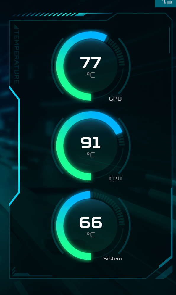

Sadece Brave açık ve ETS 2 açık sıcaklıklar bu şekilde, üstüne soğutucu açık.
(Acil onaylanırsa sevinirim)
Kullanımlar da şu şekilde.
@Themir, cihaz 97 dereceyken 102 watt görmüş. Bu da soğutmada herhangi bir problem yok demek. 100W üstüne çıkabilen sayılı modellerden birisi zaten. Problem daha çok yazılımsal gibi. PL1, PL2 muhabbeti yani. ThrottleStop kurun, PL1 değerine 50W, PL2 değerine 70W verin o şekilde kullanın. Rehber bırakıyorum. Tabii ki sıcaklıklara denk olacak şekilde optimum ayarı siz belirleyeceksiniz. Mesela benim CPU modelim DB ile 57W çekebiliyor ancak ben 45W üstüne çıkmasını engelliyorum. 45W değerindeyken hem tam performans alabiliyorum hem de Render ile işim yok.

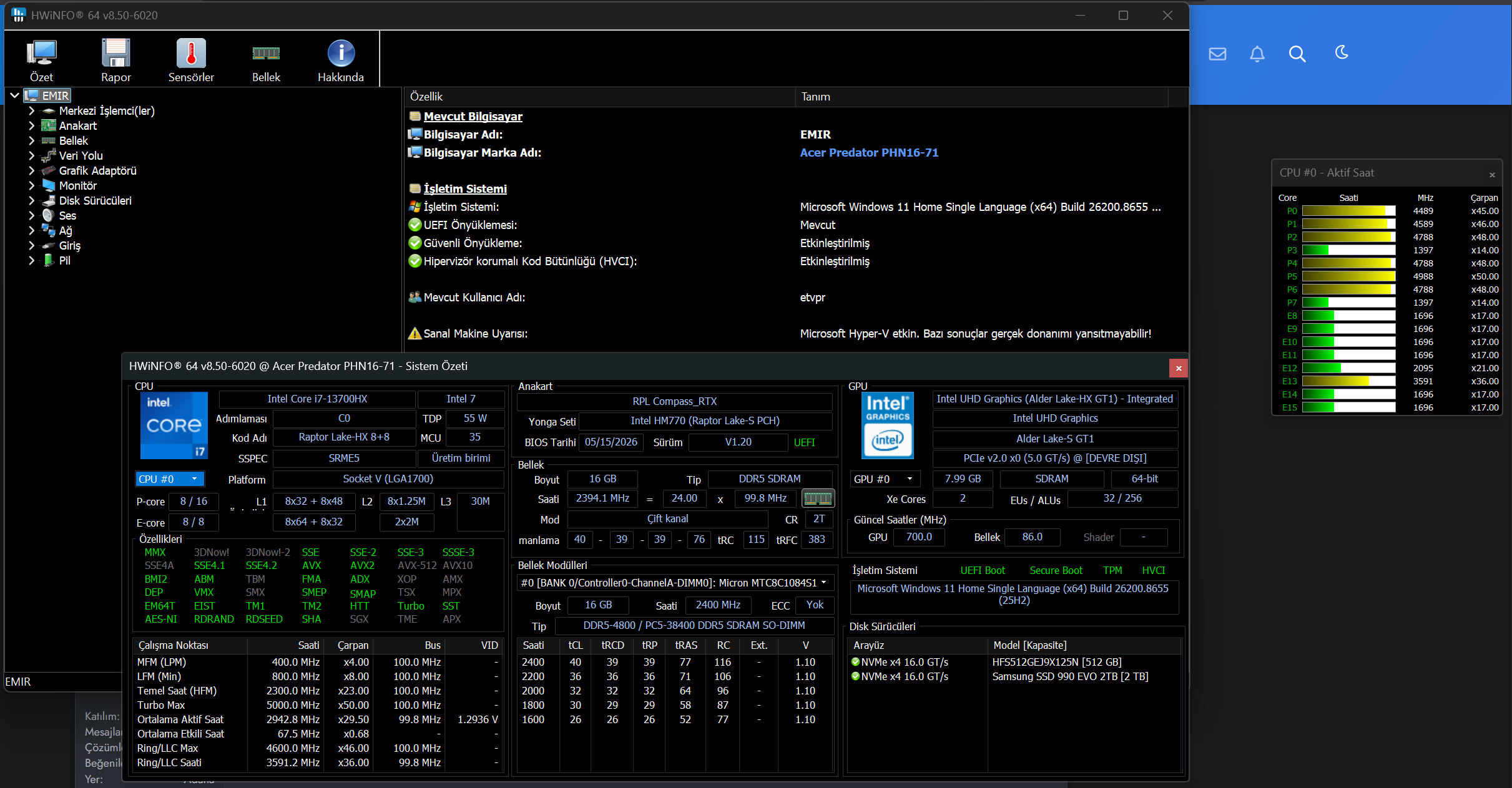

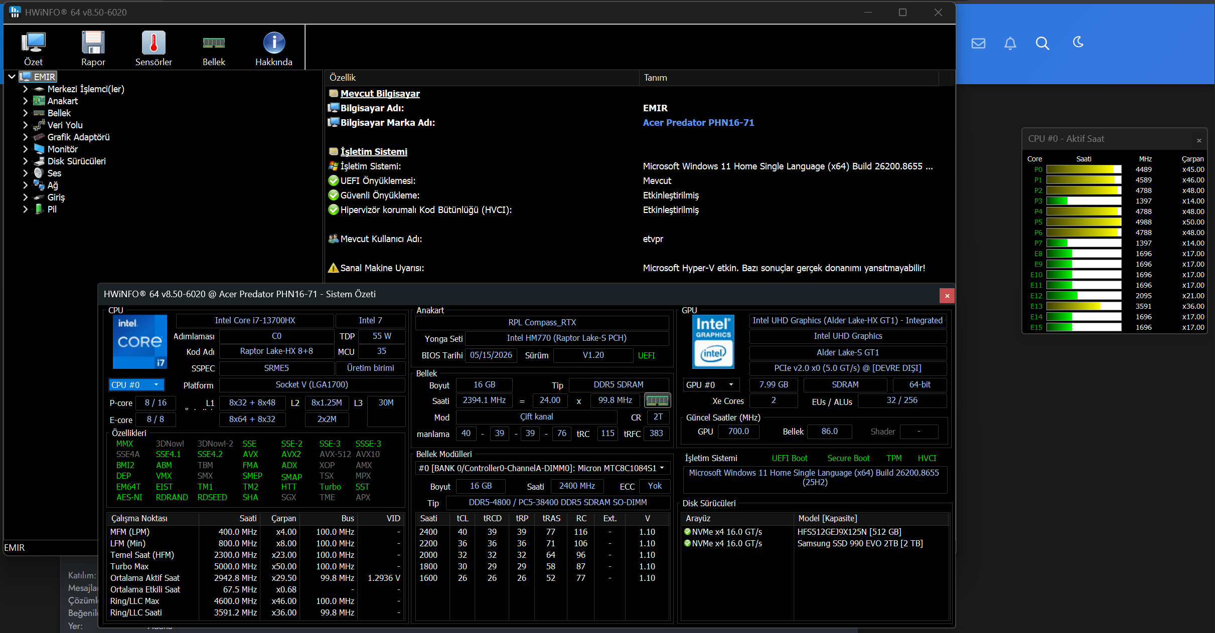

@Themir, önemli olan boşta kaç watt değerine ulaştığı. HWiNFO kurup görsel paylaşır mısınız? Ayrıca, cihaz 13. nesil olduğu için söylüyorum, rafta kaldığı sürece pump-out olmuş olabilir. Ne zaman aldınız cihaz, tam model numarası nedir?
@gen2, %22 kullanımda 91 derece normal falan değil.
Genel olarak evet daha çok arttığıda oluyor ki artıyor genelde şu an boşta 70 derece o da soğutmayı fulledim onun harici genelde 82 civarı takılıyor boştayken.
Bakımda bir şey olmuş olabilir mi; blok tam oturmamıştır, sıvı metal akmıştır, kalitesiz termal macun vb.

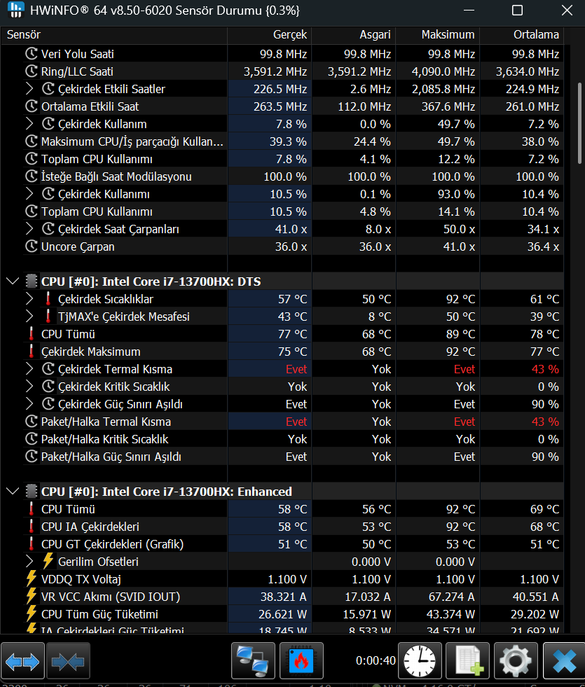

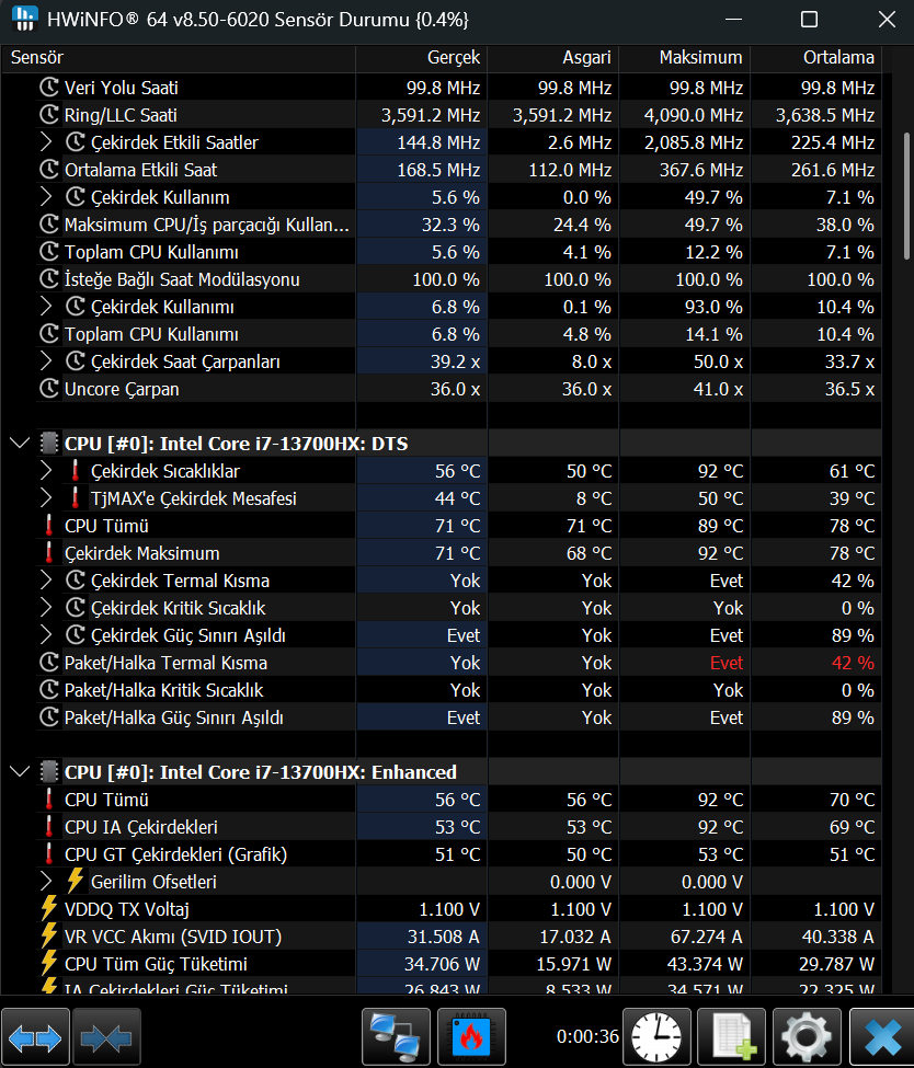

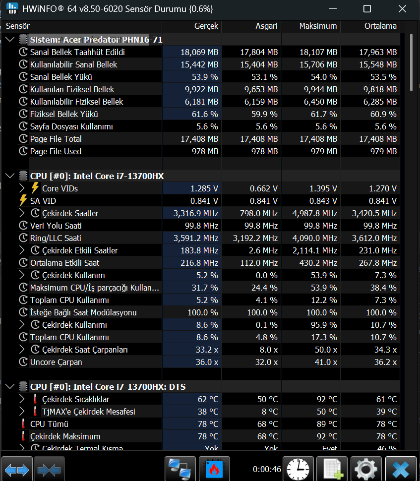

@Themir, beklediğim sayfa burası değil, "Sensörler" sayfasının görüntüsünü atar mısınız?
