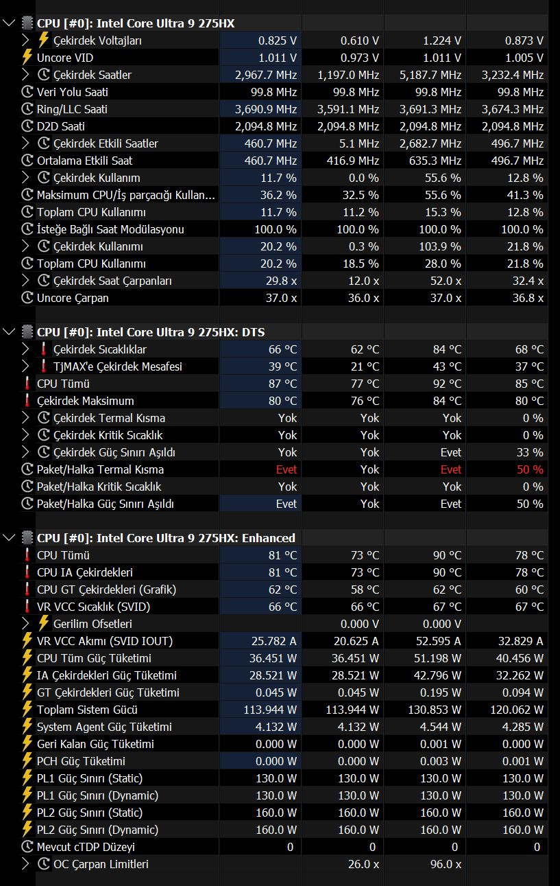

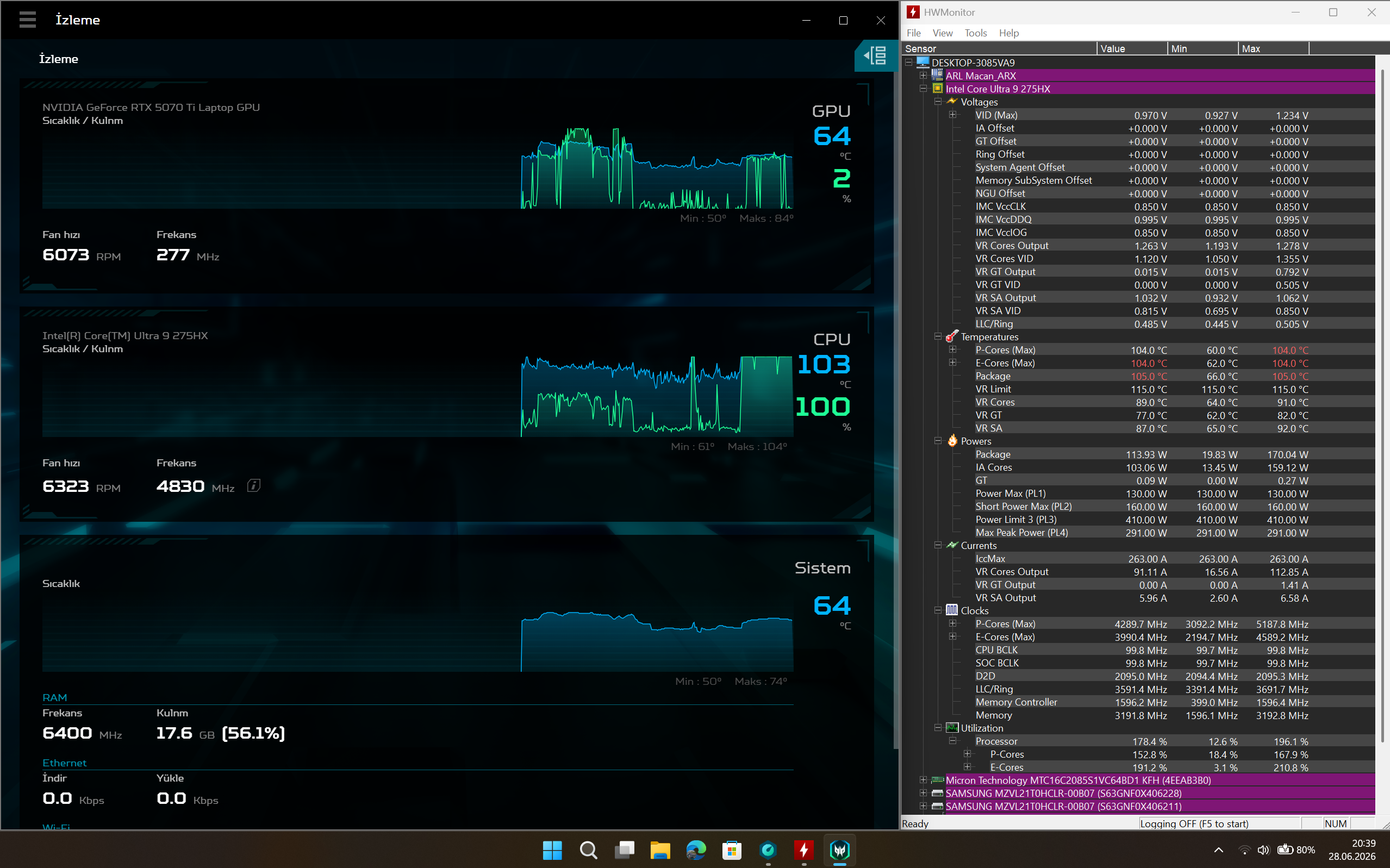

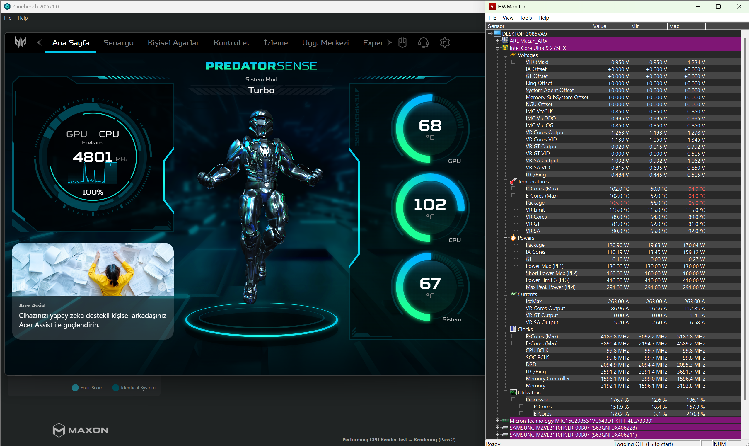

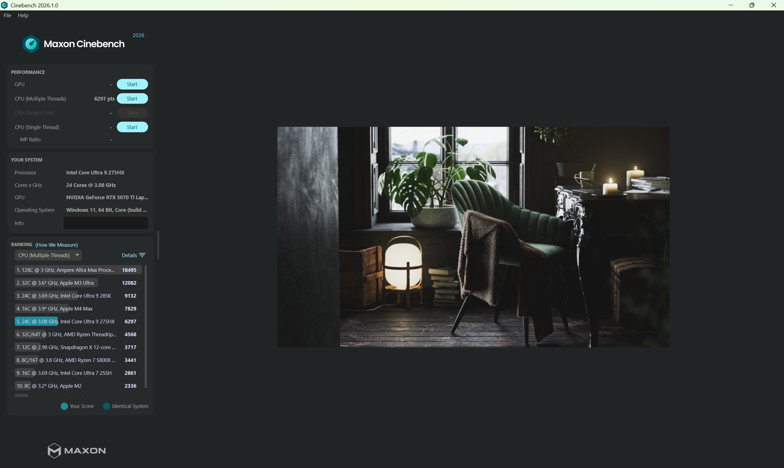

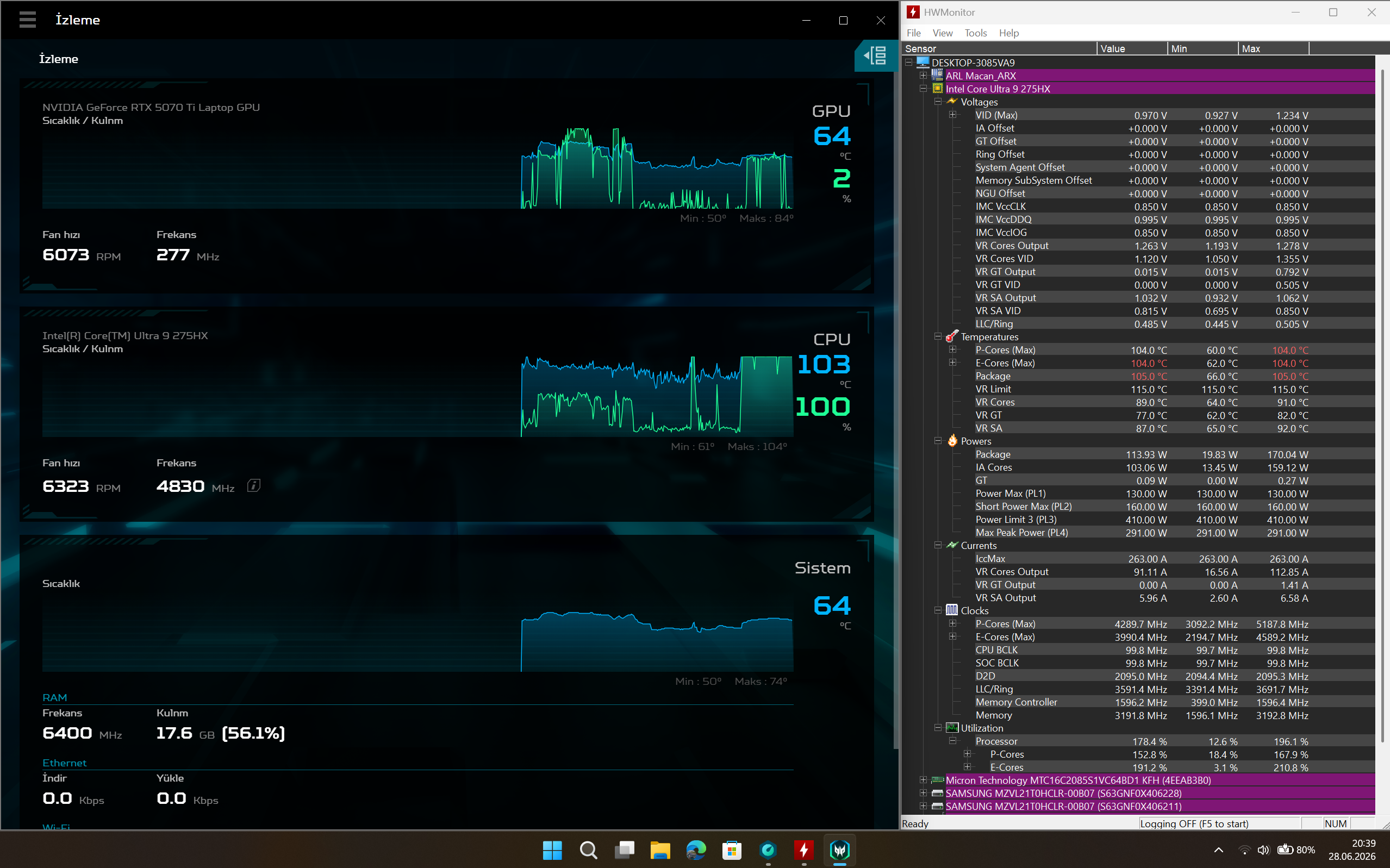

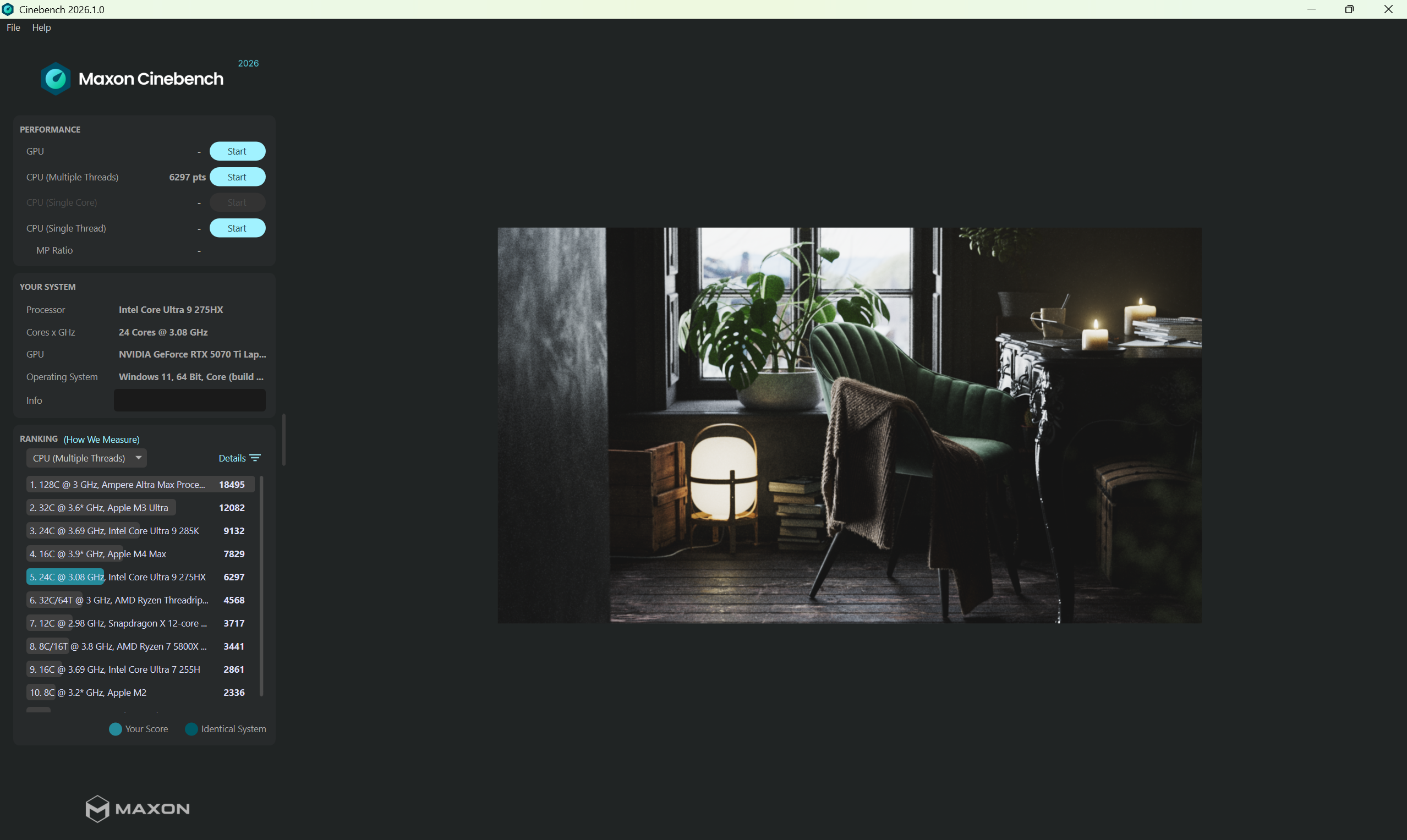

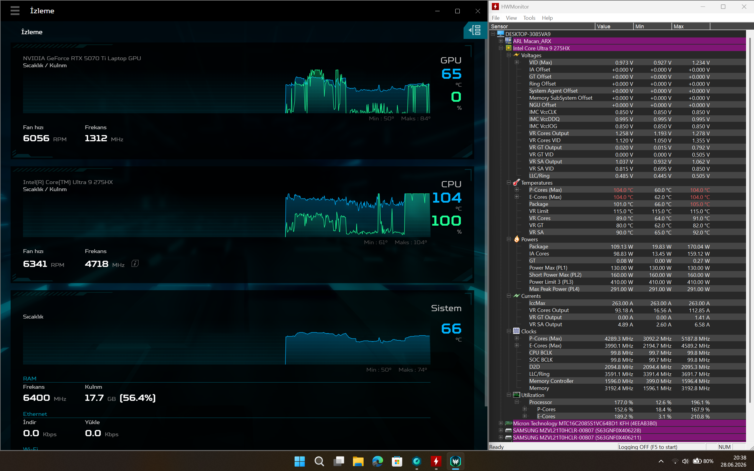

Daha yeni aldım cihazı, Counter-Strike 2 girdim. İşlemci 90-100 civarında geziniyordu, Cinebench testi yaptım. Maksimum fan hızında test boyunca 104 dereceden aşağıya inmedi. Cihazı iade mi etmeliyim yoksa servisle mi irtibata geçmeliyim? Cihazı alalı daha 1 hafta olmadı.

Yanlış anlamadıysam cihaz 170 W ile 104 derece olmuş, bu çok iyi bir değer, masaüstü cihaz değil. CS 2'de oyunda kaç W çekiyor, ona bakın; işlemci throttle yiyor mu?
O cihazın 80 W CS2 oynatması gerek, 90 derece altında.

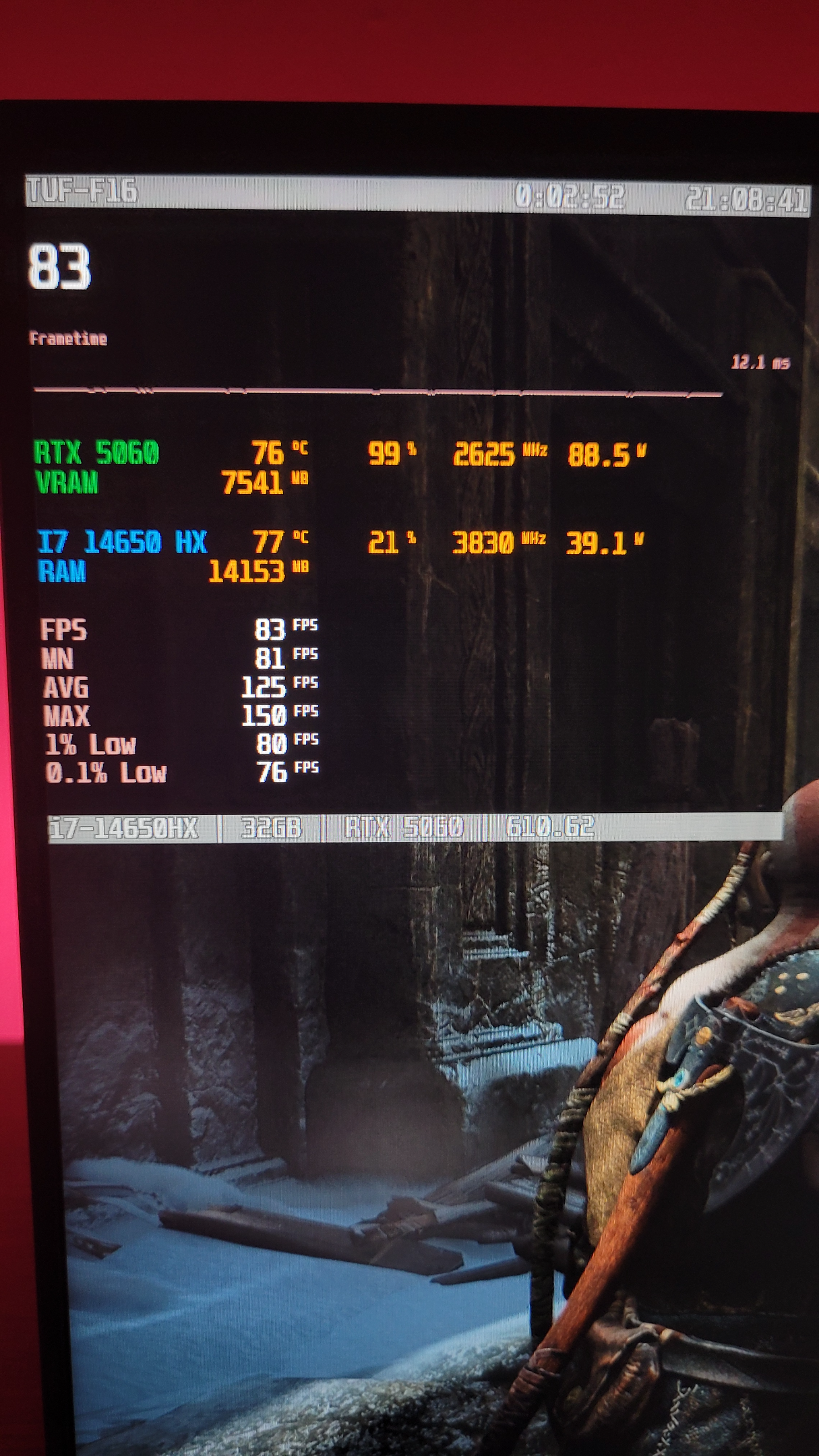

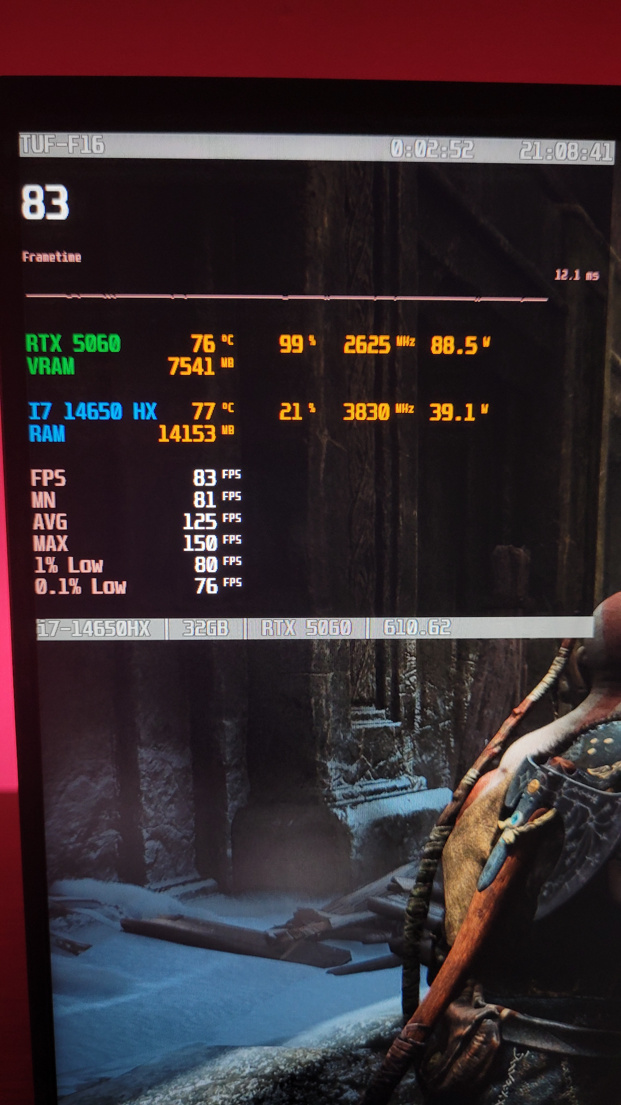

Ayrıca ben ASUS TUF F16 aldım, hocam teşekkür ederim.
Çok rahatsız oluyor iseniz throttle stop kullanıp işlemciyi 55W limit atıp sıcaklık değerlerine bakın oyunda. 70-80 arasına düşecektir. Sıvı metal uygulama sorunu yok diye düşünüyorum cihazda.

Oyunlarda FPS bir anda 200'den 100'e düşerse işlemci frekansı ve watt değerleri düşerse gibi. MSI Afterburner ile bakmak oyunda mantıklı olacaktır. Örnek; ben cihazı dengeli modda kullanıyorum, Turbo yapınca FPS kayda değer artmadı. Şu an cihaz frekansı olması gerektiği gibi, ekran kartı tam verimli çalışıyor ve sıcaklıklar buz gibi.

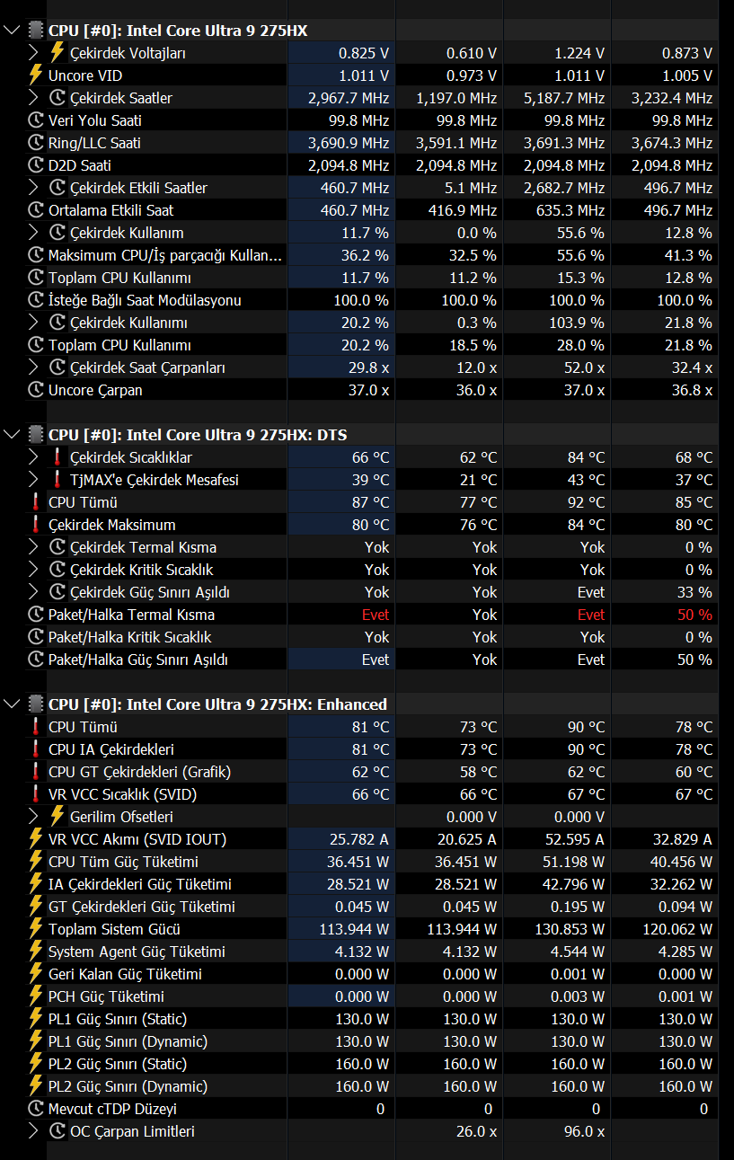

Oyunda bir drop veya herhangi bir FPS düşüş olmadı ama HWiNFO'da throttle yediğim gözüküyor.
Anormal herhangi bir değer yok. 110w 103 derece normal bir değer. ThrottleStop kurun, işlemci PL1-PL2 değerlerini 70W verin geçin. Bu işlemciyi 70W düzeyinde sınırlandırır bu sayede hem sıcaklığınız düşmüş olur hem de performanstan ödün vermezsiniz. Sonuçta 100W ve üstü çok yüksek değerler ve günümüz Laptop blokları bu değerler için yetersiz.
