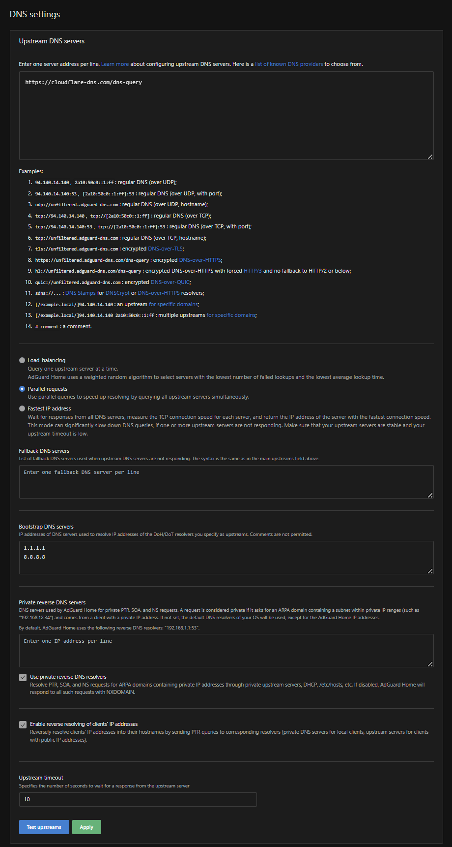

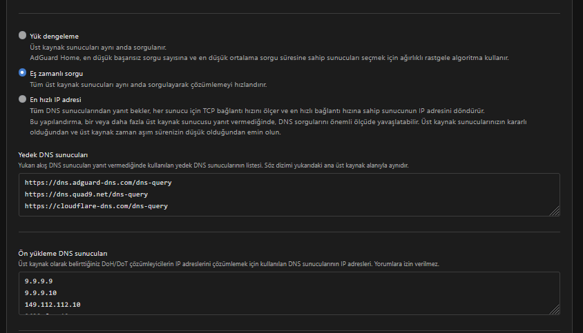

Bootstrap DNS sorunu olabilir mi acaba?
Sanmıyorum, birden fazla değiştirdim yine olmuyor.
Keenetic Titan kullanıyorum, acaba o mu engelliyor?
Eki Görüntüle 232421
Yaptım olmuyor, kendi kendine port ekliyor.
Amacım hem reklam engellemek AdGuard Home ile hem de DoH kullanmak.
Yardım edecek yok mu?
Doh kullanmak zorunda değilsin. DNS sunucunu doğrudan Raspberry Pi içine Unbound ile de kurabilirsin. Neyse, illa DoH kullanacağım diyorsan şimdi o kısma yoğunlaşalım.
Öncelikle 443 portunun eklenmesi normal; DoH, 443 portu üzerinden çalışır. DNS sunucuları kısmındaki tüm IP’leri sil, sadece 1.1.1.1 ve 9.9.9.9 yaz. Sonra da şu komutu yaz:
Kod:
sudo /opt/AdGuardHome/AdGuardHome -s restart
Sonra arayüzü açtığında güncellemeleri kontrol edebiliyor mu, yoksa hâlâ aynı hatayı mı veriyor?
Eğer aynı hatayı verirse, ilk kurulum sihirbazında internet aygıtını doğru seçmemiş olabilirsin. İstersen birlikte sıfırdan bir kurulum yaparız.
