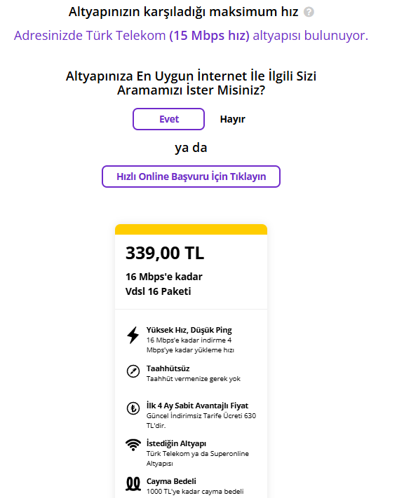

Tabii altyapı sorgulaması yaptım, 16Mbps altyapı gözüküyor.
Türk Telekom'un sitesinden sadece altyapı var ibaresini görebildiğim için Millenicom'dan denemiştim, bu sonuca ulaştım. Turknet'in sitesinden ise 35 Mbps veriyor.

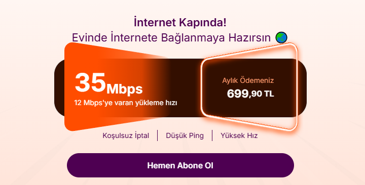

Eki Görüntüle 253162
D-Smart'ta ise yine 16 Mbps.

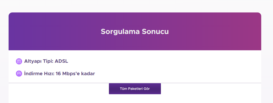

Eki Görüntüle 253168
Digitürk'te ise.

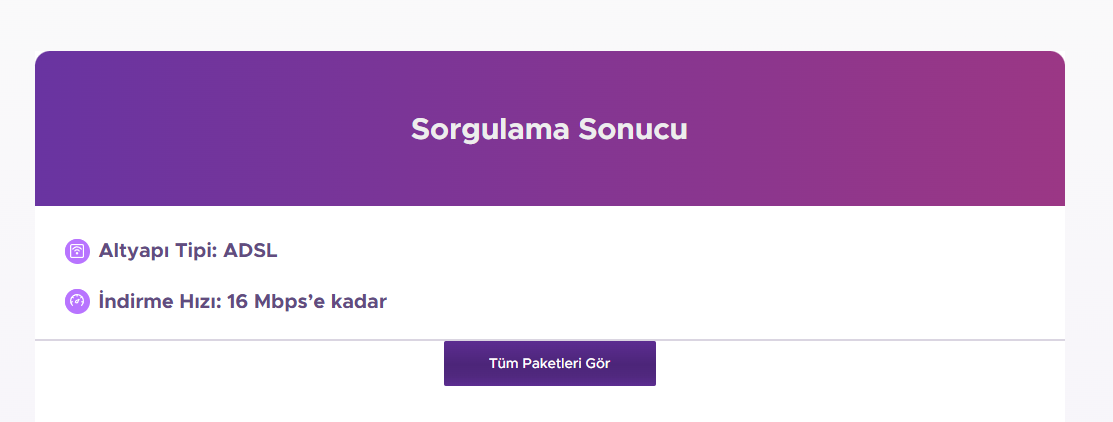

Eki Görüntüle 253169
Başka bir sitede yine.

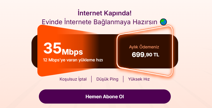

Eki Görüntüle 253170
Yani kısacası ADSL gözüküyor gibi Turknet'te sadece 35 Mbps var, o da belki altyapı değildir, paket sunuyordur diye düşünüyorum.

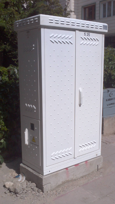

Bağlı olduğun dolap böyle değil ise(ki değil sanırım ) VDSL alamazsın.
Adsl ve VDSL her ne kadar da aynı kablo üzerinden (bakır) hizmet verse de farklı teknolojilerdir.
ADSL ve VDSL her ne kadar da aynı kablo üzerinden (bakır) hizmet verse de farklı teknolojilerdir.
