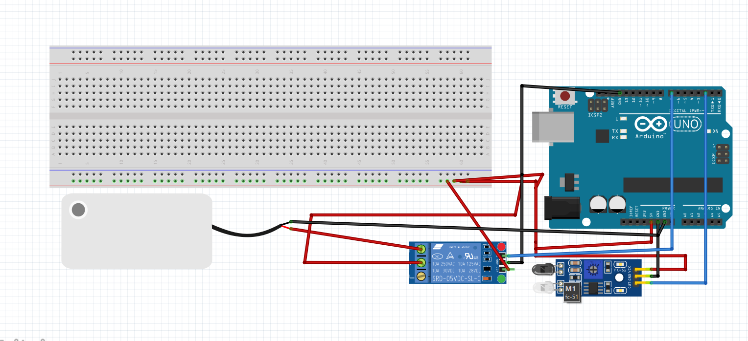

Akıllı dezenfektan projesi yapıyorum sensör okuyor ama röle pompa bağlıyken çalışmıyor röleye pompa bağlı değilken çalışıyor şema ve kod aşağıda mevcut sizce neden oluyor?

Kodunuzda IR sensörün Low sinyal verdiğinde el algılandığı varsayılıyor. IR sensörünüzün çalışma mantığını doğrulayın. Bazı IR sensörler HIGH sinyalde de aktif olabilir. Eğer röleniz HIGH sinyalde aktif oluyorsa ve siz kodunuzda Low sinyali aktif etmek için kullanıyorsanız, röle pompayı çalıştırmayacaktır. Pompa röleye bağlı değilken doğrudan gücü alıp çalışıyor olabilir.
Kodunuzda ır sensörün Low sinyal verdiğinde el algılandığı varsayılıyor. Ir sensörünüzün çalışma mantığını doğrulayın. Bazı ır sensörler hıgh sinyalde de aktif olabilir. Eğer röleniz hıgh sinyalde aktif oluyorsa ve siz kodunuzda Low sinyali aktif etmek için kullanıyorsanız, röle pompayı çalıştırmayacaktır. Pompa röleye bağlı değilken doğrudan gücü alıp çalışıyor olabilir.
Sensörde sorun yok hocam röle 2 defa çalışıyor 3. denemede çalışmıyor ya da takılıyor sürekli açık kalıyor.
