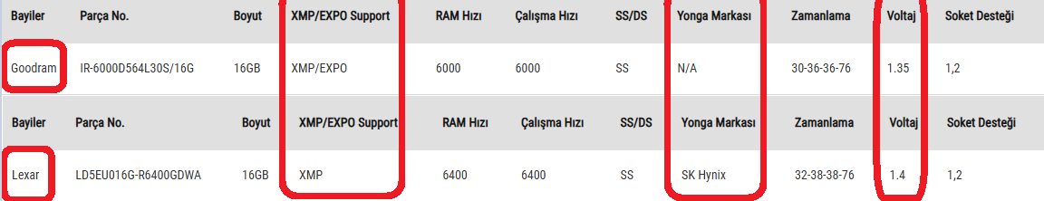

Voltaj farklarının öneminin ne olduğunu bilmiyorum ancak fark var mış. Dikkatimi çeken bazı şeyleri de işaretledim. Biri mesela kesin Hynix olarak belirtilmiş iken diğerindeki N/A da bir üretici markası mı ? Ayrıca Lexar da EXPO yazmıyor mesela, neden acaba? Öğrenmek amacıyla soruyorum lütfen ukalalık olarak algılamayın.
