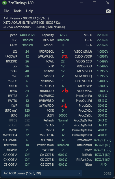

B650E-E ASUS kartına 4x16 takılıysa 5-10 adet görsel iletirim, birebir geçirip denersin. 2200 FCLK açabiliyor mu çip? EXPO açmadan 2200 FCLK Boot etmeyi deneyin ama bu seferde EXPO kapalı diye VDDG 800 mV veriyor ASUS. 2200 FCLK denemediniz sanırım daha önce. ZenTimings adlı yazılımı indirin, A1-B1 ve A2-B2 iletin oradan.

Zen iletin, tüm slotlar orada görünüyor. BIOS güncelleyin son sürüme bir de. Integrated Graphics F9 Search kısayolu ile arayıp kapatın. AI Tweaker DRAM frekansı 4400 MHz, FCLK 2200 ayarlanacak. UCLK=MCLK, çok zor yanı yok.
