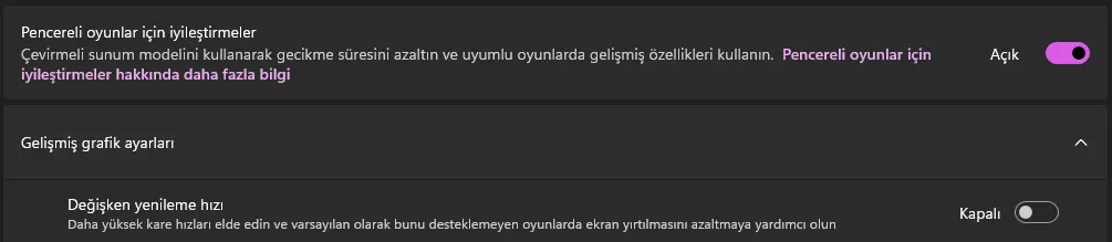

6750 XT ile 25.6.1 (en güncel sürücü sürümü olarak gözüküyor) sürümünü kullanmaktayım. Tam ekran modunda mı oluyor bu? Ben masaüstü çözünürlüğümü 4:3 oynayacaksam 1280x960 gibi bir 4:3 çözünürlüğe çekip tam ekran pencereli modunda oynuyorum ve Alt+Tab'larda sıkıntı çekmiyorum. Eğer tam ekran pencereli modunda bu sorunu yaşıyorsanız sürücü üzerinden bir ayar sıkıntı çıkartıyor olabilir, bu durumda size önerim sürücü üzerinden oyun ayarlarını sıfırlamak ve her şeyi stokta bırakmak.
Belki ayarlardan bu özellikler sıkıntı çıkartıyor olabilir. Dinamik yenileme hızı açıksa kapatmak yardımcı olabilir.

@Ada Wong, özel bir ayar yapmadım ve Windows'da tam ekran iyilestirmeleri kapalı.
Oyunu 4:3 1024'de oynuyorum. Masaüstü çözünürlüğü değiştirmek bana çok mantıklı gelmiyor. 24.12.1'de sadece 1 defa yaşadım bu sorunu ama güncel versiyonlarda her alt-tab yaptığımda oluyor.

- Bazı kullanıcılarda bu tarz bir problem yaşayarak tam ekran pencerelide kullanarak çözüm bulduklarını belirtmişler.
- Belki Windows'un KB5060829 güncellemesi bu soruna sebep oluyordur ama emin değilim. Bazı kullanıcılar CS2 ile ilgili sorun yaşayıp (ekran kayması, sensitivity değişmesi gibi sorunlar) bu güncellemeyi kaldırarak çözüm bulduklarını söylemişler.
