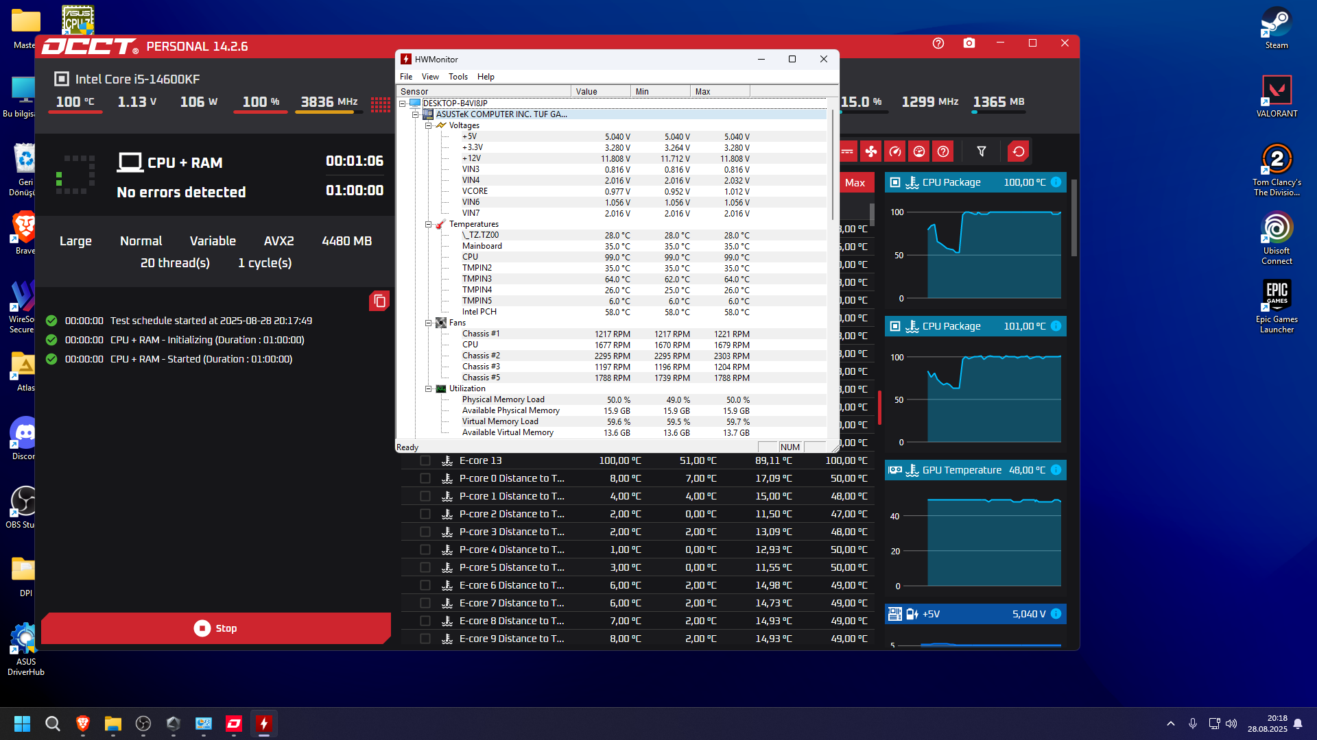

Sapphire RX 7700XT kullanıyorum. Nedendir bilmiyorum ama bilgisayar durup dururken siyah ekrana düşüyor ve bilgisayarı yeniden başlattığımda ekran kartına ait driver silindiğini görüyorum. 750W bir PSU kullanıyorum. Bu sorunu bir türlü çözemedim. PSU 3-4 senelik bir PSU acaba tam olarak beslemediği için mi oluyor anlamadım. Çözüm konusunda desteklerinizi bekliyorum.
Tüm yazılanlar sonucunda;
  • Mevcut driver güncel sürümün bir alt versiyon numarası ile değiştirildi.
  • Ekran kartına giden güç soketleri yedek kablolar ile değiştirildi.
  • İşlemci ısınma sorunu için macun yenilemesi yapıldı.
Bir süre de bu şekilde kullanacağım. Ayrıca farklı bir güç kaynağı ile deneme yaptıktan sonra oradan çıkan sonuçları da ayrıca yazarım.

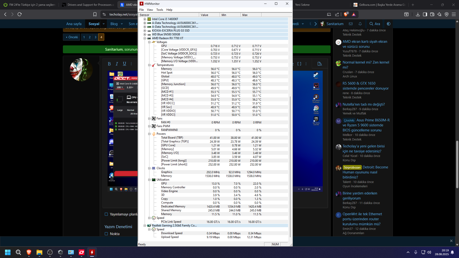

Yükte 12V hattım:
Eki Görüntüle 179006
Bazı kartların kendisi 11.7 volt çekiyor. :D
