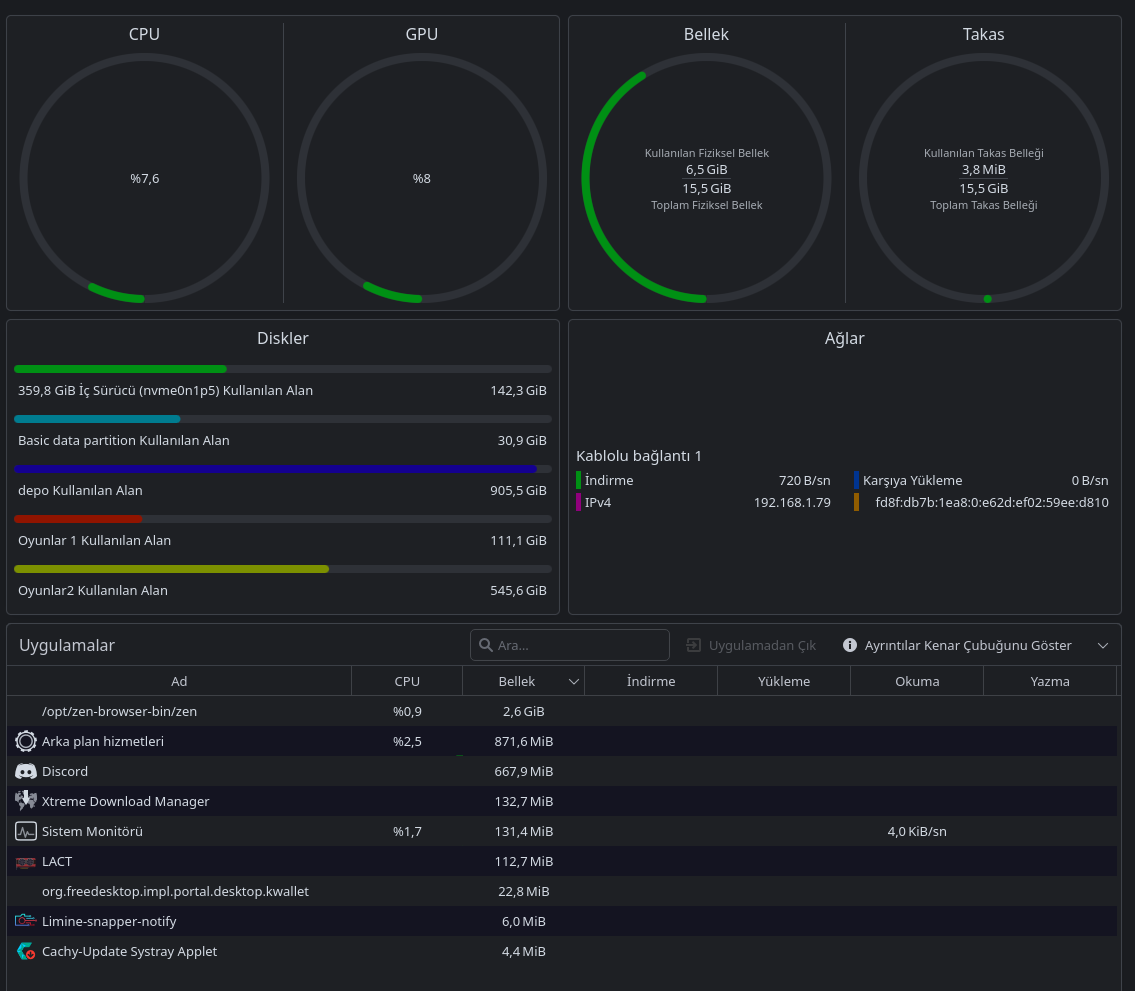

Anlık bir kararla Cachy kurayım dedim, kurduktan 5 dakika sonra kullanıma hazırdı ve çatır çatır kullanmaya başladım. Tek yapmam gereken her gün Cachy update'de iki üç kere "e" + "enter" yapmak, o kadar. Sistem güncel, sürücüler stabil, ben mutlu, sistem mutlu. RAM kullanımını saymıyorum, Windows'ta olsaydım 6,5 değil 12,5 olurdu o RAM kullanımı ki öyleydi...
