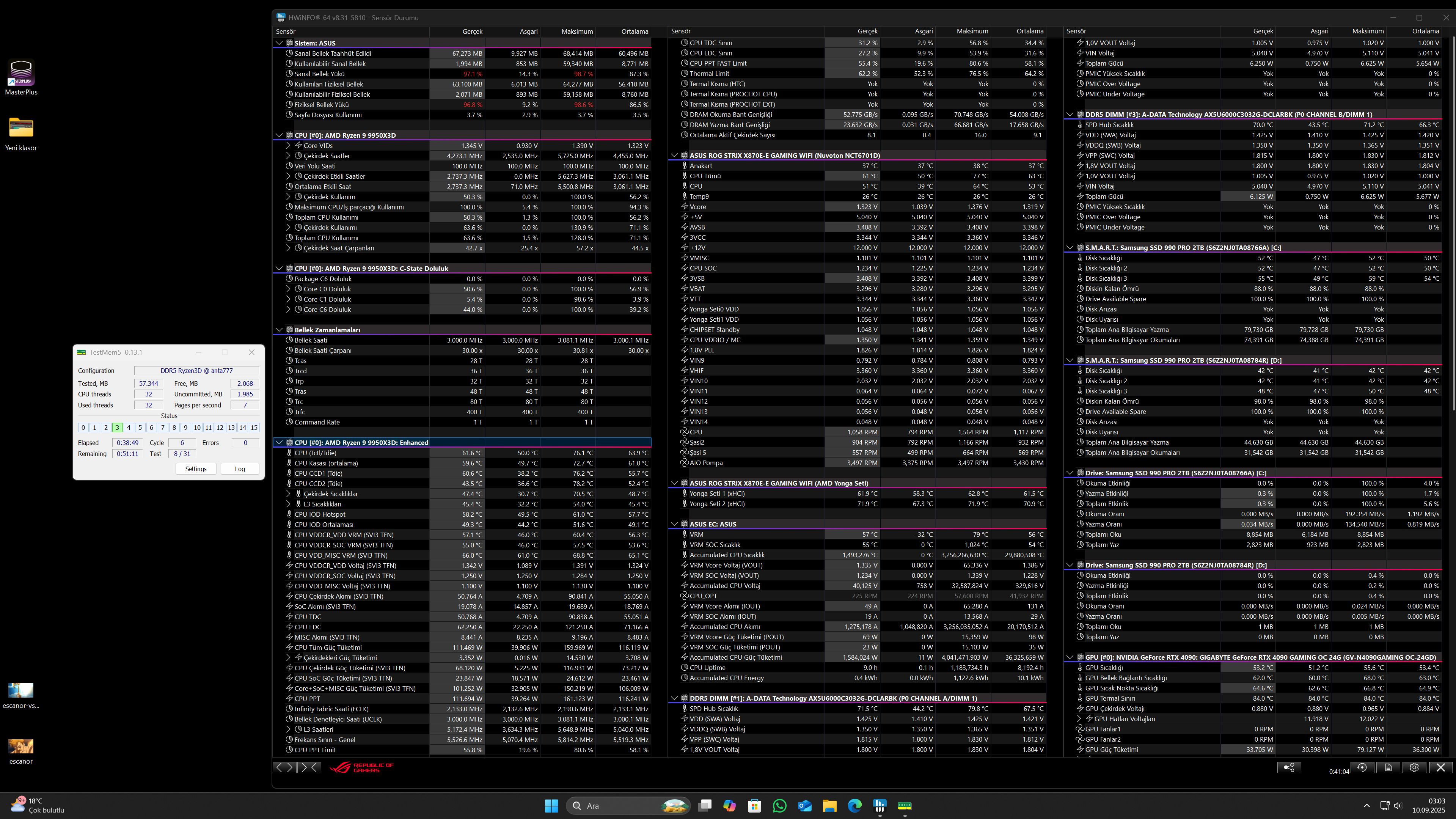

Ayarlarda problem yok. Ryzen3D ile test başlat olmazsa, HWiNFO sadece sensör kısmını aç yanda, RAM ve CPU sensörlerini SS atarsın test esnasında.
Hocam bu şekilde başladı ve şuan bırakıyorum. 30 dakika sonra ve ara sıra mobilden SS atacağım.
Hocam bu testi 1 buçuk saat yapmam gerekir mi ya gerçekten? Şimdilik 30 dakika kadar yapsam başka zaman uzun süre bıraksam olur mu? Yada 30 dakika yeterli olacak mı?

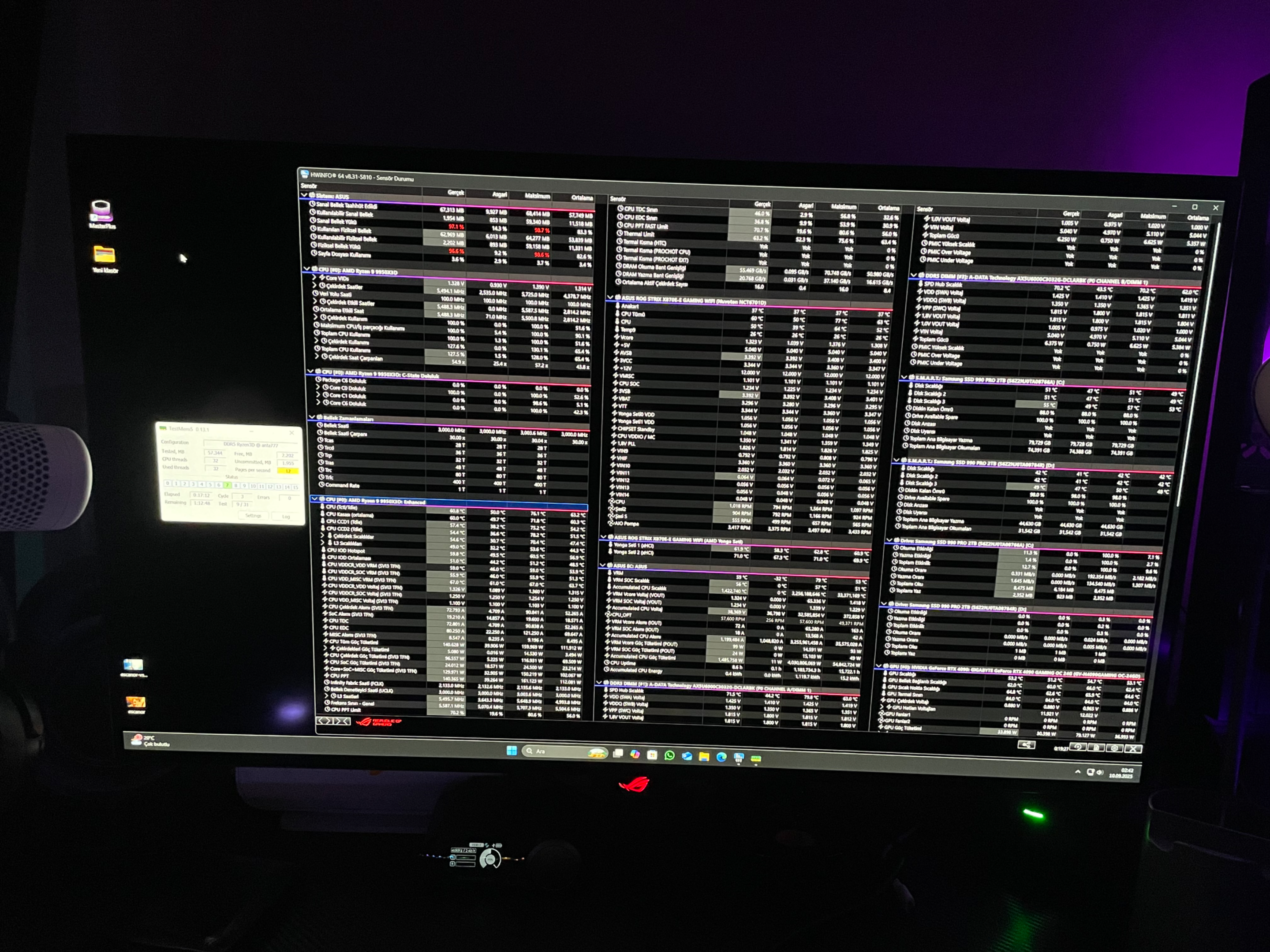

Problem görünmüyor. 1.5 saat etsin, belki 75 dereceyi geçerse sıcaklık kaynaklı hata verebilir ama çok sanmam. @Neareine 80'e kadar RAM için bir zararı yok. Sıcaklıktan dolayı fiziksel zarar oluşmaz yani. 90-100 derece olacak hali yok sonuçta, uzun süreli 80-90 derece üzeri çalıştırmak mantıklı olmaz sadece, 70-80 aralığında problem yok. @Neareine

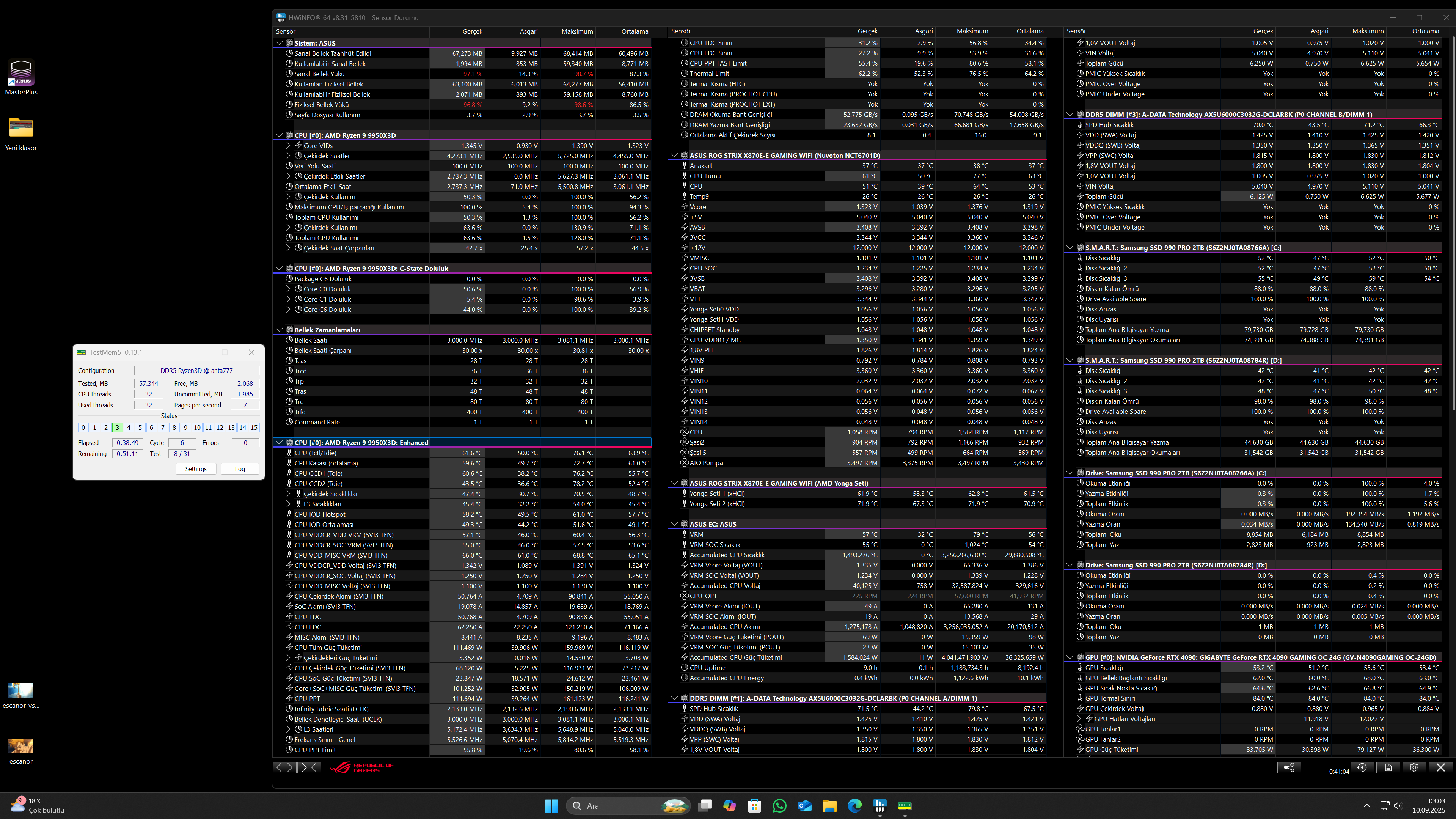

Yaklaşık 40 dakika sonunda ki detaylar.

Bir de hocam şimdi bilgisayar açılırken teste falan sokmasın diyordunuz düzelteceğimiz bir - iki ayar vardı sanırım.
Onlar neydi?
Ve şu anki mevcut ayarları 2ci bir profil olarak kaydedeyim mi biosta?

Evet profil 2 olarak kaydet bunu da, BIOS update sonrası silinir ama bunlar. Bunları ayarlamayı öğren son halini yaparsın tek tek sonraki BIOS'larda. Memory Context Restore=Auto alman yeterli DRAM Timings içerisinden.
@Neareine Bir de BIOS update yapmadan önce BIOS içerisinden default ayarlara çekip save & exit yap, sonrasında update işlemini gerçekleştir. Olası sorunları önler update esnasındaki, böyle öneriliyor.
@Neareine Fast boot kapat bir de, onu demeyi unuttuk. MCR auto alırsın ama 2-3 gün MCR disable kullan şu anda.
2-3 haftada bir de MCR disable yap tekrar birkaç günlüğüne. Devamlı auto kalmasın. Stabilite için kısmen gerekli bu ayar. MSI BIOS'larda artık öyle ayarladılar, 2-3 haftada bir Auto iken disable alıyor kendini 1 kere trainliyor, sonrasında tekrar Auto çekiyor.

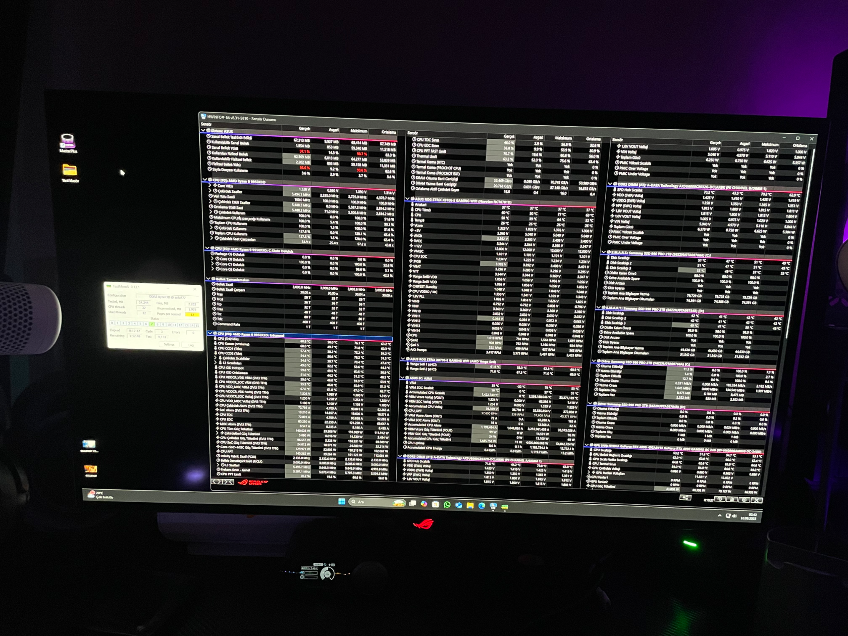

Hocam bugün sabah yatarken testi bıraktım ve hiçbir hata almamış bitirmiş testi. Sıcaklıklarda aynı seyirde 71 derecelerde gezinmiş.
