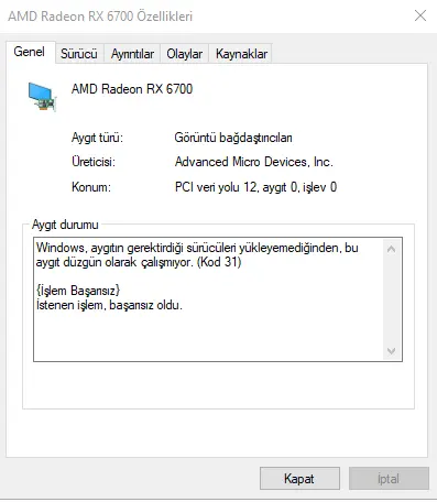

Şimdi oyundayken seri Alt+Tab attığım anda oldu hep. PC siyah ekran oluyor ve monitör sinyal vermiyor. Ben bekliyorum ancak hiçbir şey olmuyor. Mecbur baştan açıyorum PC'yi. Açtığımda ise AMD yok gibi oluyor. İlk başta fark etmediğim için DDU ile kaldırıp baştan yüklemiştim.
Ancak sonrasında aygıt yöneticisine baktığımda şöyle gözüküyor:
Adımlarla
PC'yi ilk açtığımda:
Aygıtı etkinleştir dediğimde ise şöyle oluyor:
Sonrasında AMD böyle bir bildirim atıyor:
Ben ise şöyle çözüyorum:
Sürücüye tıklayıp cihazı devre dışı bırakıp geri etkinleştir yapıyorum. Ancak can sıkıyor. Nasıl tamamıyla çözerim?

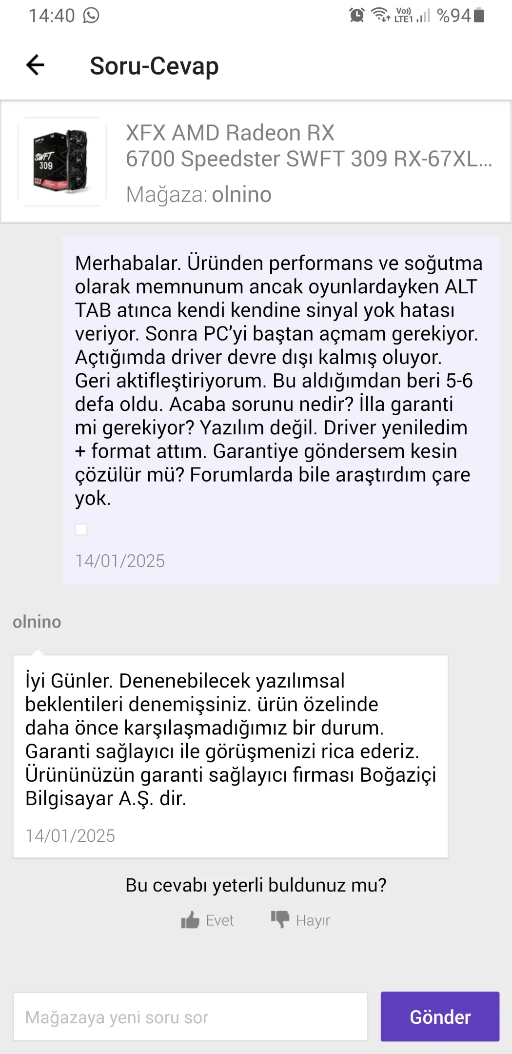

Teşekkürler ağabey cevap için. Peki sence ayda 1 yapan bir şey için göndermeye gerek var mı veya ileride başka soruna açar mı? Çünkü garantiye gönderirsem ve sorun yok diye geri gönderirlerse boşa zaman kaybı ve içini açarlar vs.
Dün yazdım böyle bir cevap geldi. Tanımıyorum garanti firmasını.

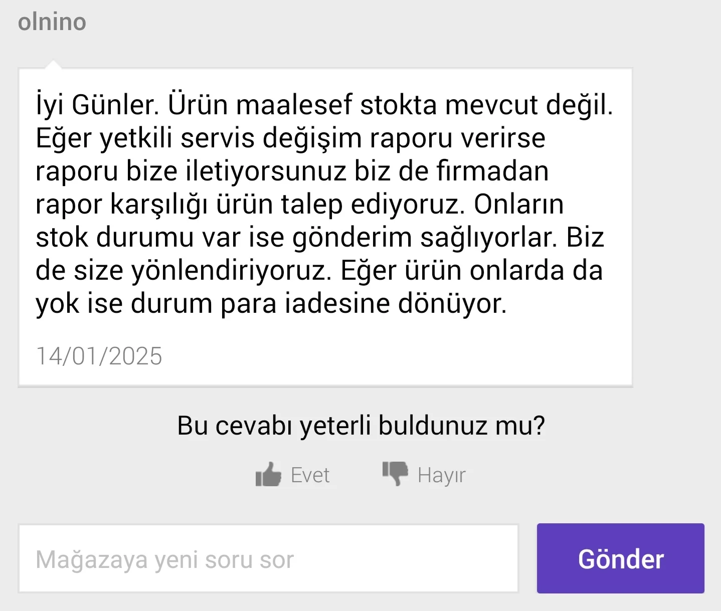

@Recep Baltaş, hocam tekrardan rahatsız ediyorum. Aldığım yerde sadece 3060 ve RX560 var bu birebir değişim işi nasıl olacak?
Edit: Şöyle bir geri dönüş oldu. Para iadesi yapılırsa aşırı üzülürüm çünkü enflasyon karşısında eziliyor ve artık param RX6600'e yetiyor yani...
