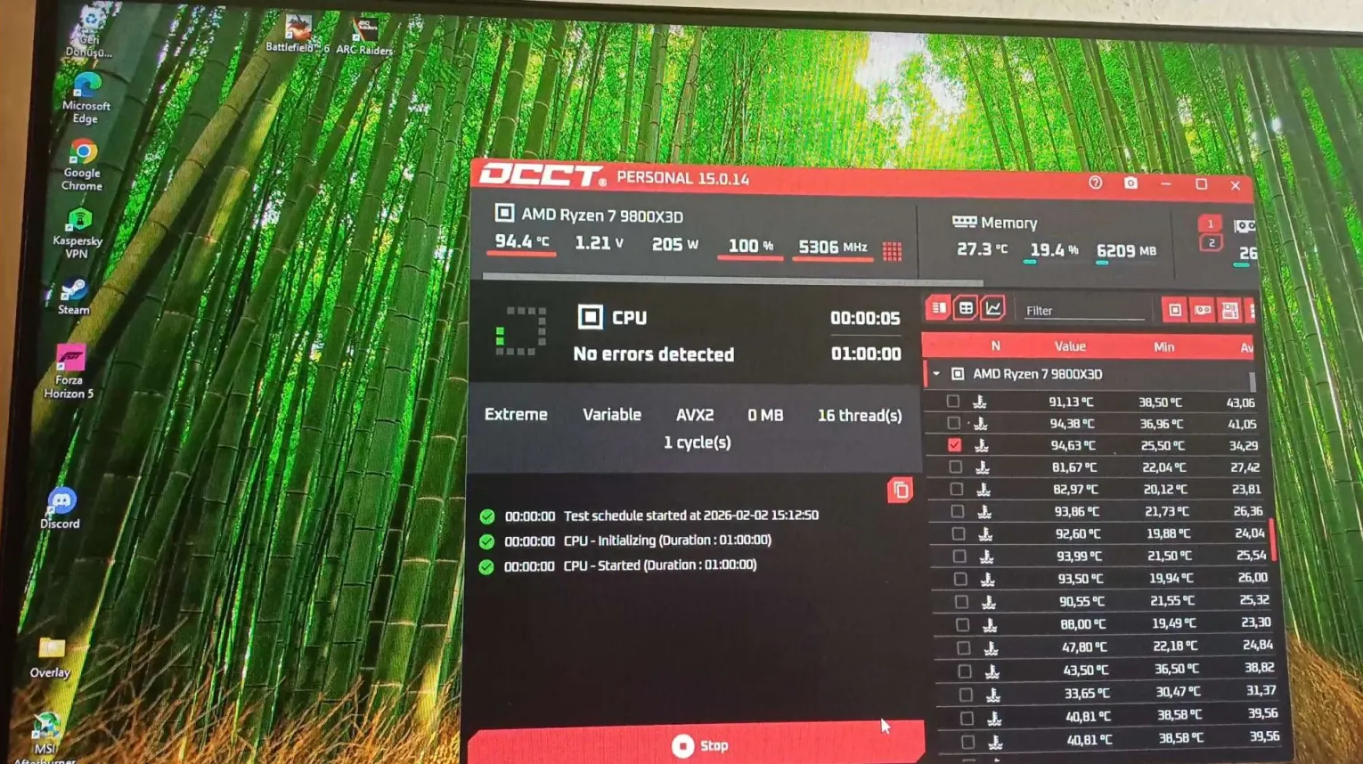

Normal duruyor. İşlemci ısıyı iyi iletebilen bir işlemci değil 3D-VCache'den dolayı bu nedenle radyatörün ısınmıyor. Kasım ayında almışsın şu anki oda sıcaklığı ile arasında çok fark vardır. Ama yine de Radyatör fanlarını durdurup 15-20 dk oyun oynarsan radyatörün ısınıp ısınmadığını test edebilirsin veya AIO_Pump'ı sıfıra çekip sıcaklıkları gözlemleyebilirsin test için.

Fakat belki de bu işlemciyi dandik bir sıvı soğutmayla da kullanıyor olabilirsiniz, net bir şey söylemek için daha fazla detay gerekiyor o yüzden. Boştayken 45-50 derece gayet normal, gereksiz fan yükseltmemek için bu seviyelere kadar RPM yükseltmiyor. Aynı anakart bende de var.

Normal evet ama bazı kişiler 200w çıkarıp bu dereceleri görüyor nasıl yapıyorlar bilmiyorum.
205 W, bu test 20+°C oda sıcaklığında yapıldı. Test open-air düzende, 6 adet 77 CFM ve 6,99 mmH₂O fanlarla gerçekleştirildi ve bu değerler görüldü. Ama burada en büyük etken pompa. Radyatör büyüdüğü halde soğutmanın iyileşmediği görülüyor. Bunun sebebi pompalarının ve cold plate’lerinin yeterince iyi olmaması. Radyatörün ısı iletiminin zayıf olması, montaj kitinin iyi olmaması gibi daha birçok etken var.
