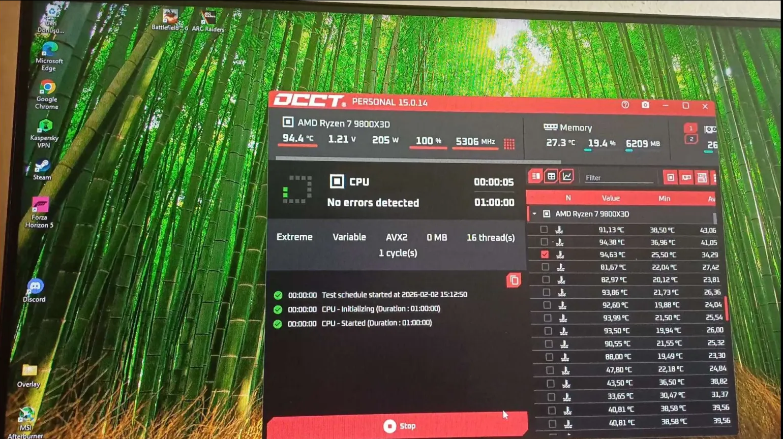

Selamlar herkese,
Ryzen 7 9800X3D işlemcimi limitlerine kadar zorladığım küçük bir denemenin sonucunu paylaşmak istedim. OCCT üzerinde yaptığım Extreme/Variable testinde işlemciye tamı tamına 205W çektirmeyi başardım. Görselde de görebileceğiniz üzere işlemci bu yük altında bile 5306 MHz saat hızında gayet stabil kalabiliyor.
Açıkçası bu sonucu alabilmek için arkada ciddi bir emek var; tam 6 farklı 360mm sıvı soğutma denedim. Ama günün sonunda işin "nasıl yapıldığı" kısmındaki ince BIOS ayarlarına veya sıkıcı detaylara girmeyeceğim. Şunu net söyleyebilirim: İşlemciye bu gücü çektirip stabil tutabilmek için öyle ulaşılması zor, astronomik fiyatlı custom sıvı soğutma blokları falan kullanmadım. İş tamamen doğru kombinasyonu bulmakta, temel montajı ve fizik kurallarını doğru uygulamakta bitiyor:
  • Doğru Donanım Seçimi & Kasa Havalandırması: Kasa içi hava akışını ve bileşen kombinasyonunu en verimli olacak şekilde kurguladım.
  • Kusursuz Blok Baskısı: Soğutucu blok ile işlemcinin birbirine yaptığı baskının tam dengede ve eksiksiz olmasını sağladım.
  • Mikrometre Hassasiyetinde Macun: Termal macunu ne çok az ne çok fazla sürdüm; tam kıvamında ve mikrometre kalınlığında, nokta atışı bir katman oluşturacak şekilde uyguladım.
⚠️ İşin Diğer Yüzü: Asıl Tehlike Sıcaklık Değil!
Bu tarz ekstrem denemeler yapacak arkadaşları şimdiden uyarayım. Çoğu kişi bu tablolara baktığında 94.4°C sıcaklığı görüp "Eyvah, işlemci elden gidiyor" diye korkar. Ancak modern işlemcilerde (özellikle X3D mimarisinde) asıl tehlike sıcaklıktan ziyade arka plandaki akım limitleridir.
Sıcaklık bir şekilde termal kısıtlamalarla (thermal throttling) tolere edilebiliyor, fakat bu watt değerlerine çıkarken anakart ve işlemci üzerindeki EDC ve TDC gibi akım değerlerinin limitleri aşması, silikona ve anakartın VRM hatlarına kalıcı hasar verebilir. Yani bu tarz bir gücü çektirirken asıl yönetmeniz ve korkmanız gereken şey anlık ısı zıplamaları değil, işlemcinin damarlarından geçen yüksek akımdır.
Sonuç olarak; doğru montaj, iyi bir hava akışı ve ince ayarlarla 9800X3D'nin nerelere çıkabildiğini hep birlikte görmüş olduk.
Sorularınızı ve yorumlarınızı bekliyorum, sizce değerler nasıl?

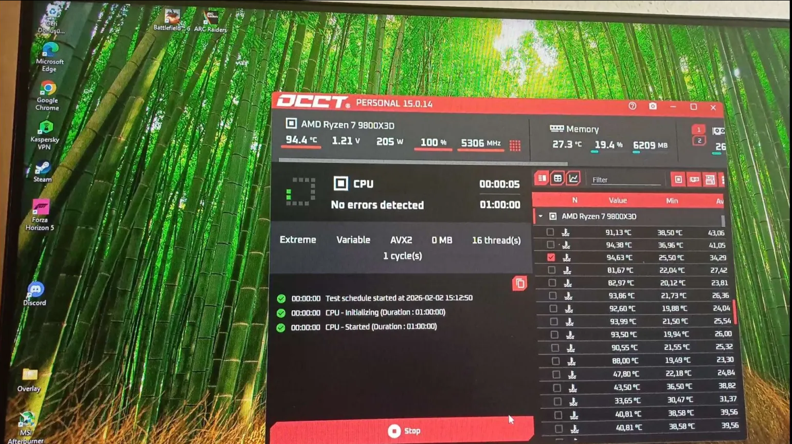

Selamlar herkese,
Eki Görüntüle 266877
Bunu yaparken hangi ürünleri kombinlediniz? Macun neydi? Yani hiçbir detay paylaşmamışsınız.
@UsThinac TDC EDC limitleri ne olmalı? Yani ucu açık bırakılmış birçok şey var bu konuda.

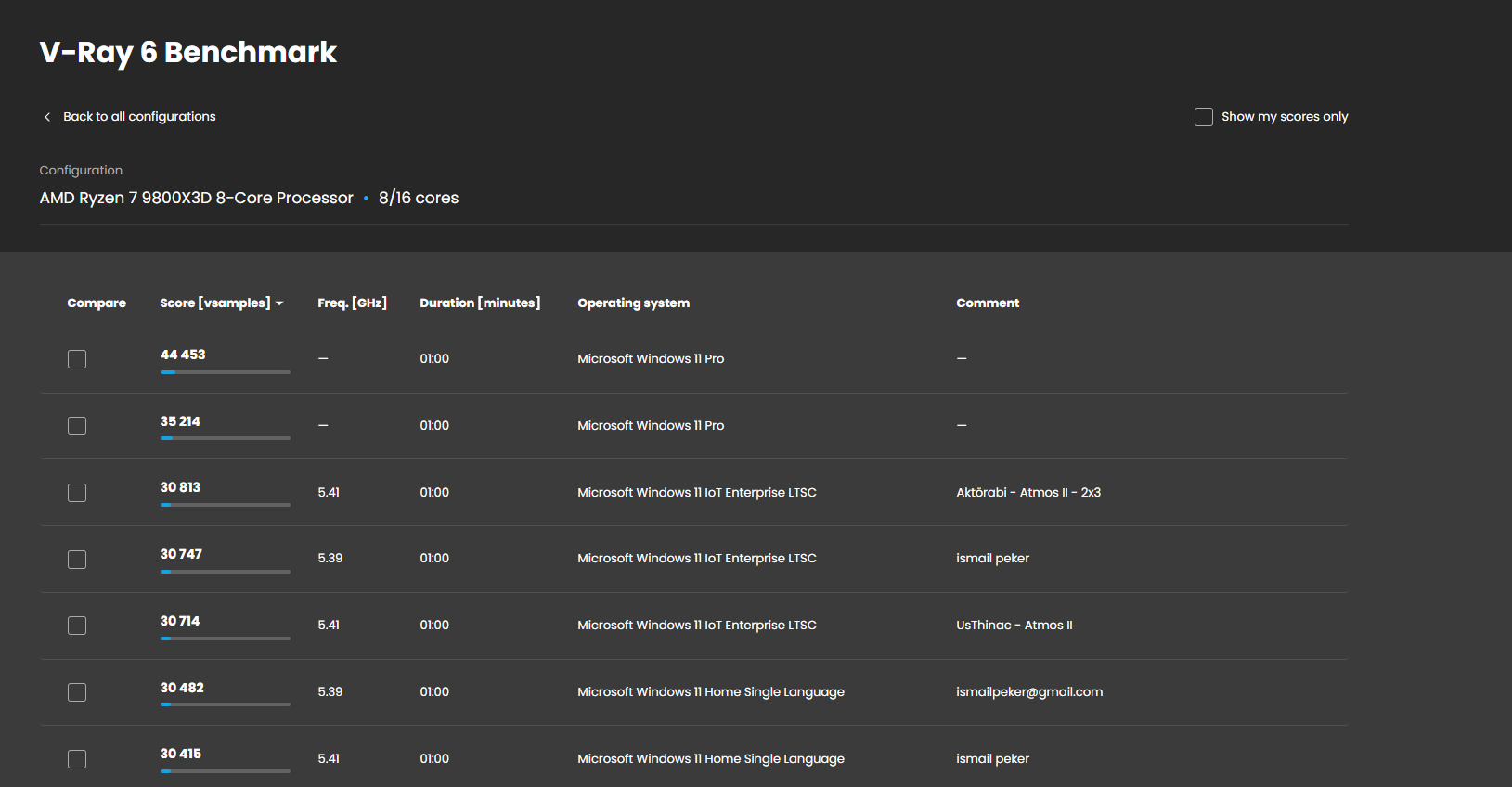

Ben de bunu ileteyim. Atmos II Push-Pull sonucu. @Eagles gibi ekstrem kullanıcılara hitap ediyor. :cool:
Eki Görüntüle 266879

@Ayhan Dönmez bu testler nasıl yapıldı? Bilginiz var mı?
MEG S360 var. Kasanın (MPG VELOX 100P AIRFLOW) üstüne monte edili şuan radyatör. Bunları önden arkaya olacak şekilde içeri dışarı nasıl yönlendirmek en verimli sonucu verir?
Son dediğinizi biraz daha açar mısınız ?
ASUS anakartlar özelinde bilgim var. AI Tweaker-PBO Enabled aldıktan sonra Disable Current Limiter Enabled çekiyorsun. VRM tarafındaki tüm limitler kalkıyor, thermal throttling 0 yani. PPT, TDC, EDC 1000 Watt ve Amper çekiyor ASUS kartlar neticesinde. Tj. Max. AMD CBS'den 105 derece ayarlanıyor. Sonra ver elini 105. Ondan sonrası problem çıkartabilir.
