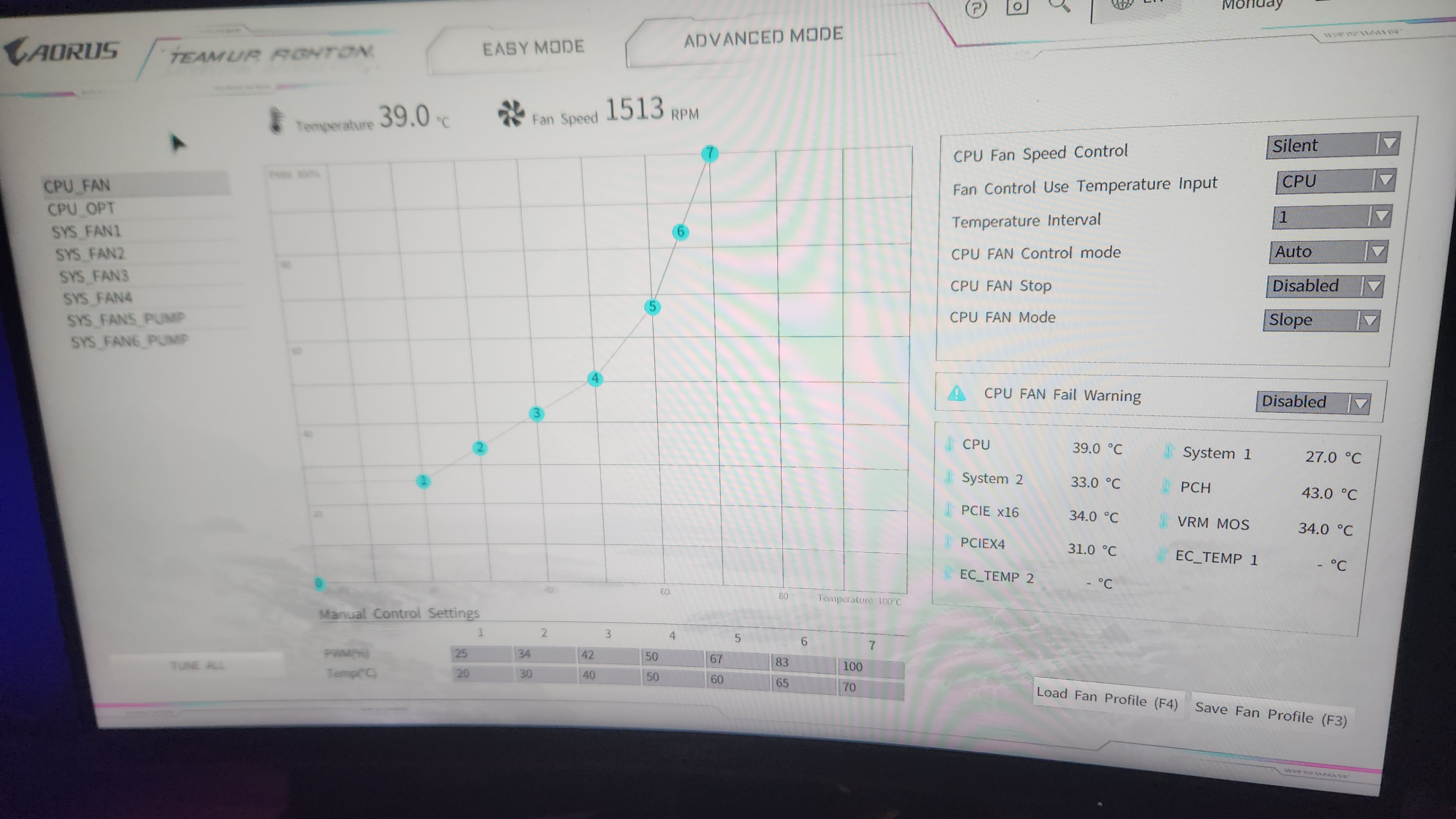

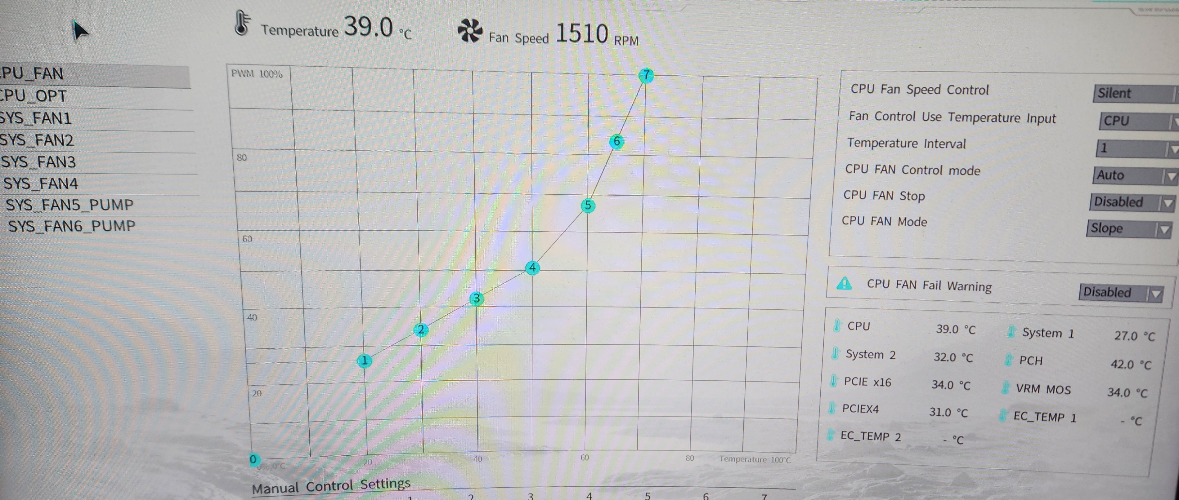

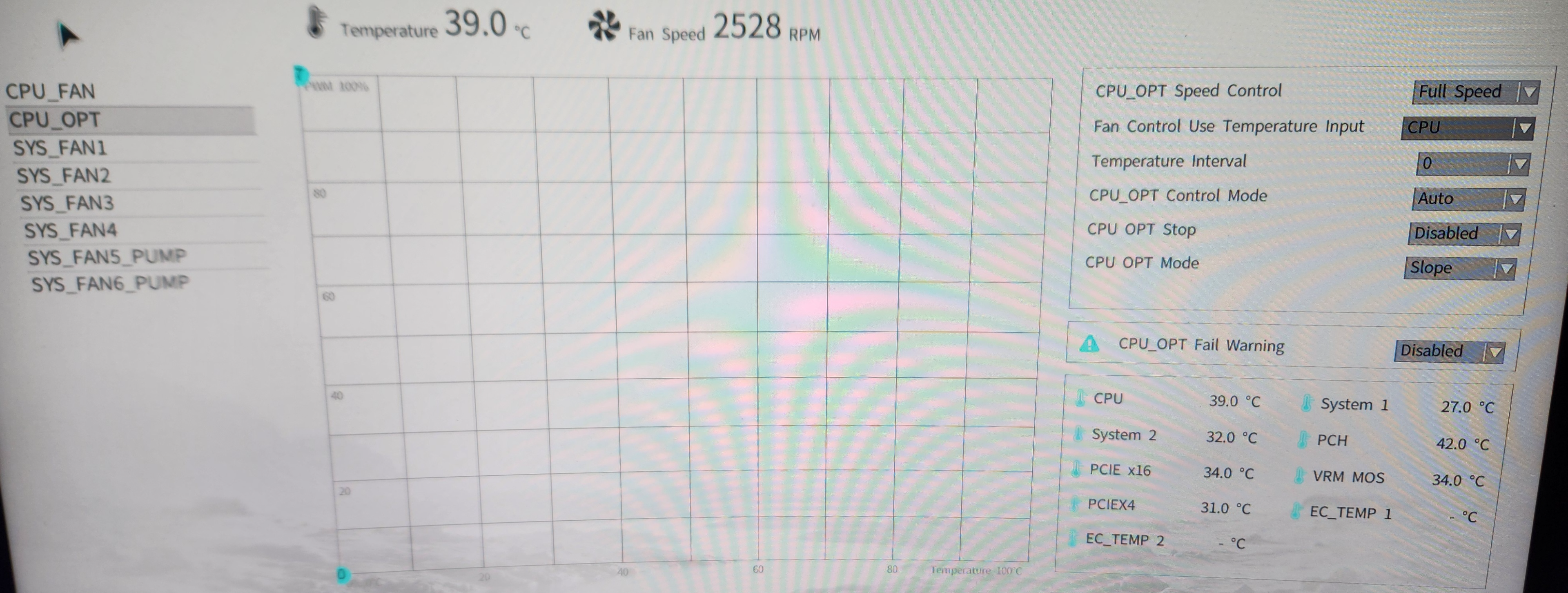

CPU fanı sessize alınca ses gidiyor. Bu sanırım radyatördeki fanlar Full durdurma ayarı olsa tam anlayacağım da öyledir diye tahmin ediyorum yani. Cpu_opt'de pompa fanı sanırım, onu da Full hıza alınca bir ses değişimi olmadığından pompa fanıdır diye tahmin ediyorum. Bir de ek olarak soldaki diğerleri ne bilmiyorum.

Pompa hızını %100 yaptıktan sonra kalanu böyle yapsam ideal midir? Bir de gigabtte anakartta nasıla ayrliyoruz seni in attığın fotoda ne güzel rahatça ayarlanıyor gözüküyoe bende garip gario şekiller var :D
40 derecede 35%
50 derecede 45%
60 derecede 55%
70 derecede 60%

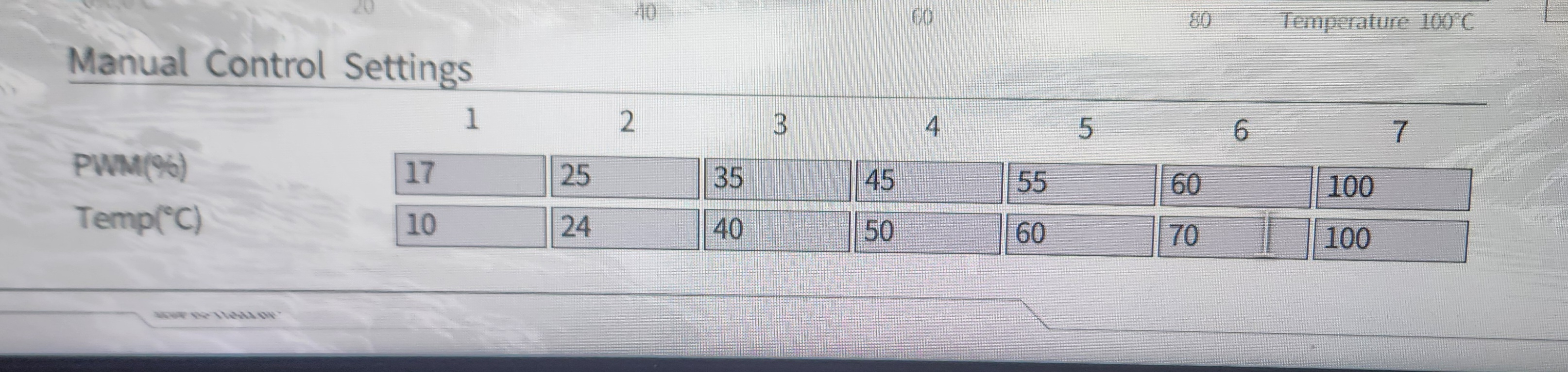

Alt kısımda elle girebiliyormuşum değerleri şimdi buldum. Böyle iyi midir ? Yoksa daha ideali var mı ?
10 derecede 17%
24 derecede 25%
40 derecede 35%
50 derecede 45%
60 derecede 55%
70 derecede 60%
ortada bi 30 derece boşluğu kaldığından 24 derece koydum olur mu mesela ?
40 derecede 35%
50 derecede 45%
60 derecede 55%
70 derecede 60%
Alt kısımda elle girebiliyormuşum değerleri şimdi buldum. Böyle iyi midir? Yoksa daha ideali var mı?
10 derecede 17%
24 derecede 25%
40 derecede 35%
50 derecede 45%
60 derecede 55%
70 derecede 60%
Ortada bir 30 derece boşluğu kaldığından 24 derece koydum olur mu mesela?
