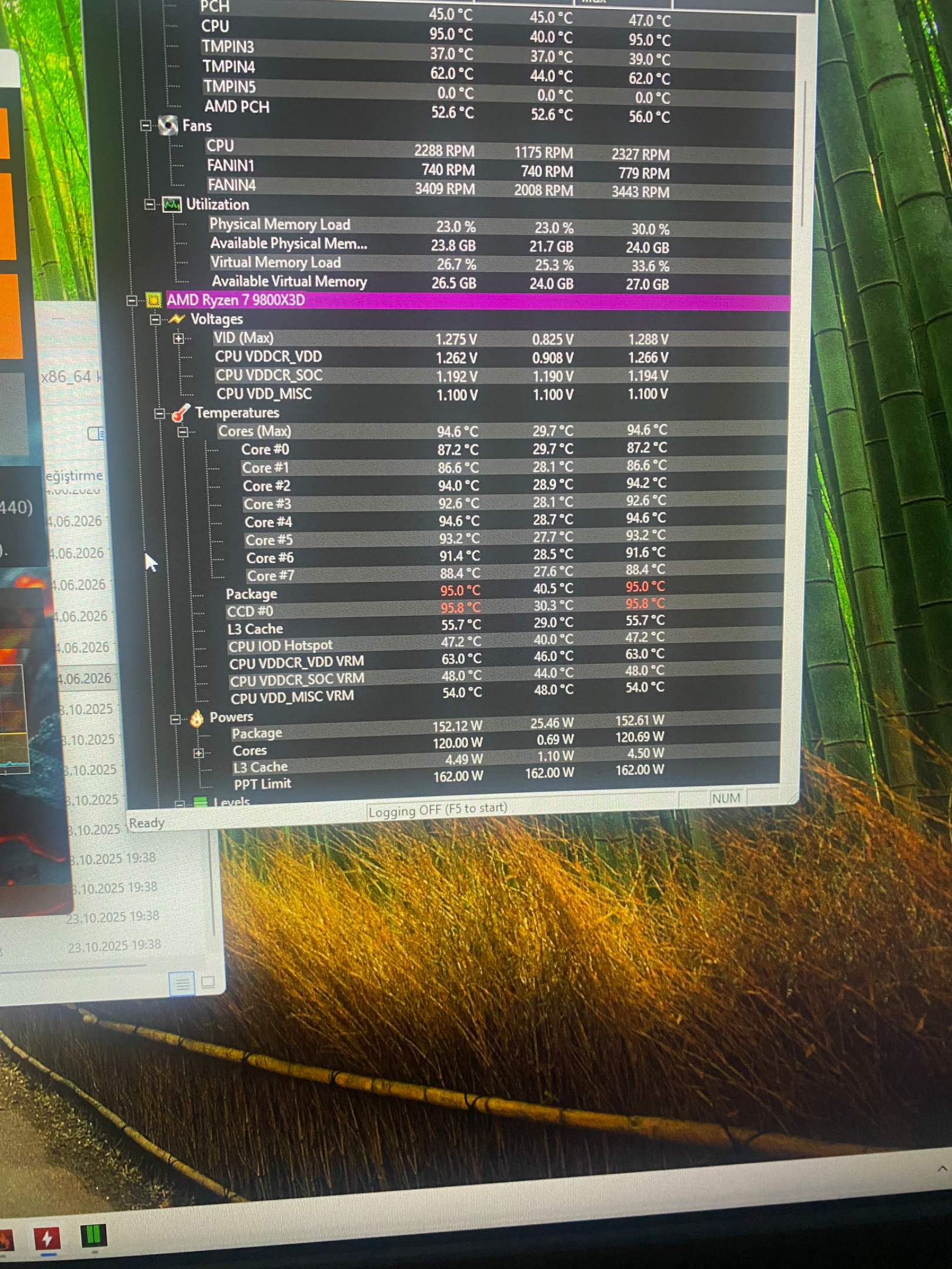

Değerli arkadaşlar merhaba,
Ryzen 7 9800X3D, Gigabyte Waterforce II 360 sıvı soğutucuyla bu işlemci için bu sıcaklık değerleri attığım resimdeki normal mi? FurMark'ta tüm çekirdekler devrede, CPU Burner testi 3. dakika sonucu resimde üstte fan RPM değeri 2300 olan, 3400 olan pompa, en altta da kaç W'da çalıştığı; cores 120 W, package 150 W yazıyor.
Bir resme bakıp inceleyebilir misiniz? Sıcaklıklar normalin çok üstünde mi, kaç olmalı maksimum?

Eki Görüntüle 276655
OCCT testi atar mısın? Sadece CPU yazan kısma gir ve Extreme moda al. Sonuçlar buraya ilet.

Hocam selamlar,ekran kartında coil whine çıktığı için aldığım firmaya tüm pc göndermemi istemişlerdi.Şuan henüz bana geri gelmedi gelince yapıcam hemen o testi,bu furmark son 3.0 cpu burner testi sıcaklık biraz fazla gibi geldi maks rpm de olmasına rağmen tabi bilmiyorum sizin kadar bilgili olmadığım için.Bu arada yeni satın aldım pcyi

Sıcaklık dereceleri gayet normal ≈150W sistemden güç çekiyor ve 95 derece olan işlemci sıcaklık limitine dayanmış
