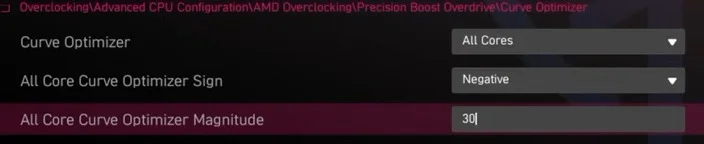

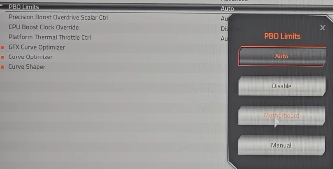

PBO aç -20 -30 arası dene. Hangisi stabilse, corecyler ile 1 saat min test et. Hata çıkmazsa, oyun çökmezse. Kullan devam. Bir sorun yok.
Şu iki ayarı yapmak istiyorum saat hızı arttırma ve 30 volt düşürme ama gigabyte anakartında nerede bu ayarlar bulamıyorum, fotoğraflar msi anakarttan.
