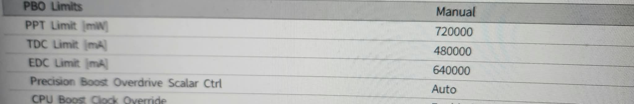

PBO limits var ve tek bu seçenekler var ne yapmam gerek ?
Auto kalabilir.

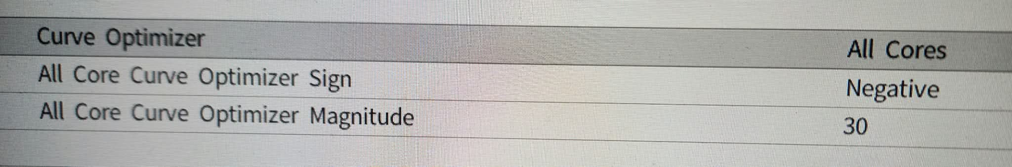

-25 CO, -30 kaldırmayabilir.

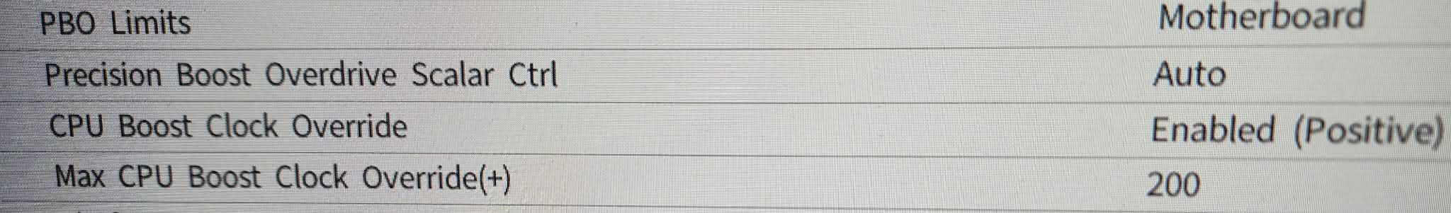

Curve optimizer'da negative seçip 30 yaptım, max CPU boost clock override (+) 200 yaptım, bunlar doğrudur, değil mi? Bir de bu PBO limit motherboard seçtim, o daha mantıklı geldi ama diğer seçenekler de hak getire. @fortunee hocam, senin bu PBO enable yap dediğin kısım için PBO manual seçebiliyorum, oradan da PPT, TDC, EDC limitleri çıkıyor. Bunlar nedir, ne değildir bilmiyorum; büyük ihtimal bunlardan bahsetmiyorsundur, zaten, değil mi?
Açıkçası ben 7800X3D de +200MHz vermiyorum işlemciye. Biraz test etmen gerekecek, PBO'yu Advanced yap. PBO limits motherboard olacak. Scalar Auto kalsın, 9800X3D ye direkt bodozlama -30 verilmesi doğru değil, oyun çökebilir veya arka planda whea hatası çıkabilir önce istersen -30 verdikten sonra bir corecyler ile 1 saat test et, arka planda HWiNFO64 all sensors çalıştır, en altta whea hataları var kontrol et.
@whofedcamper Auto da kalabilir bu arada PBO limits, ayrı seçenekler çıkar muhtemelen Advanced yaptığında ama PBO'yu Advanced veya enabled yapman lazım.

Tabi verebilirsiniz ama her işlemcinin silikon kalitesi aynı olmuyor, bir test yapmanız lazım. Ama genelde oyunda çökmüyorsa, mavi ekran yemiyorsanız o ayarlarda. Yine hata alacağınızı düşünmüyorum. Açıkçası ben test yapmadan kullandım -30'la bir süre sorun olmadı; hiç sonra test yapmıştım, yine WHEA hatası çıkmadı.

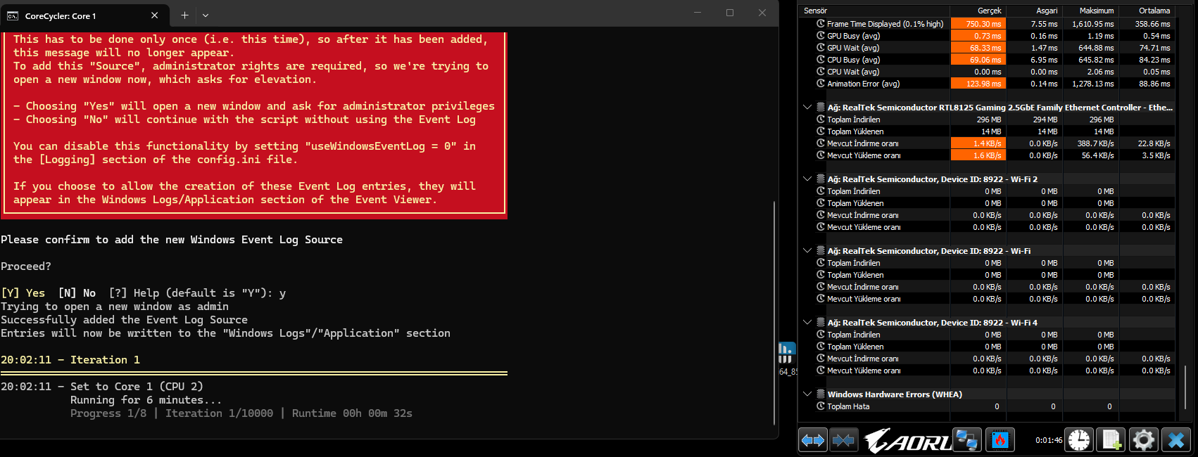

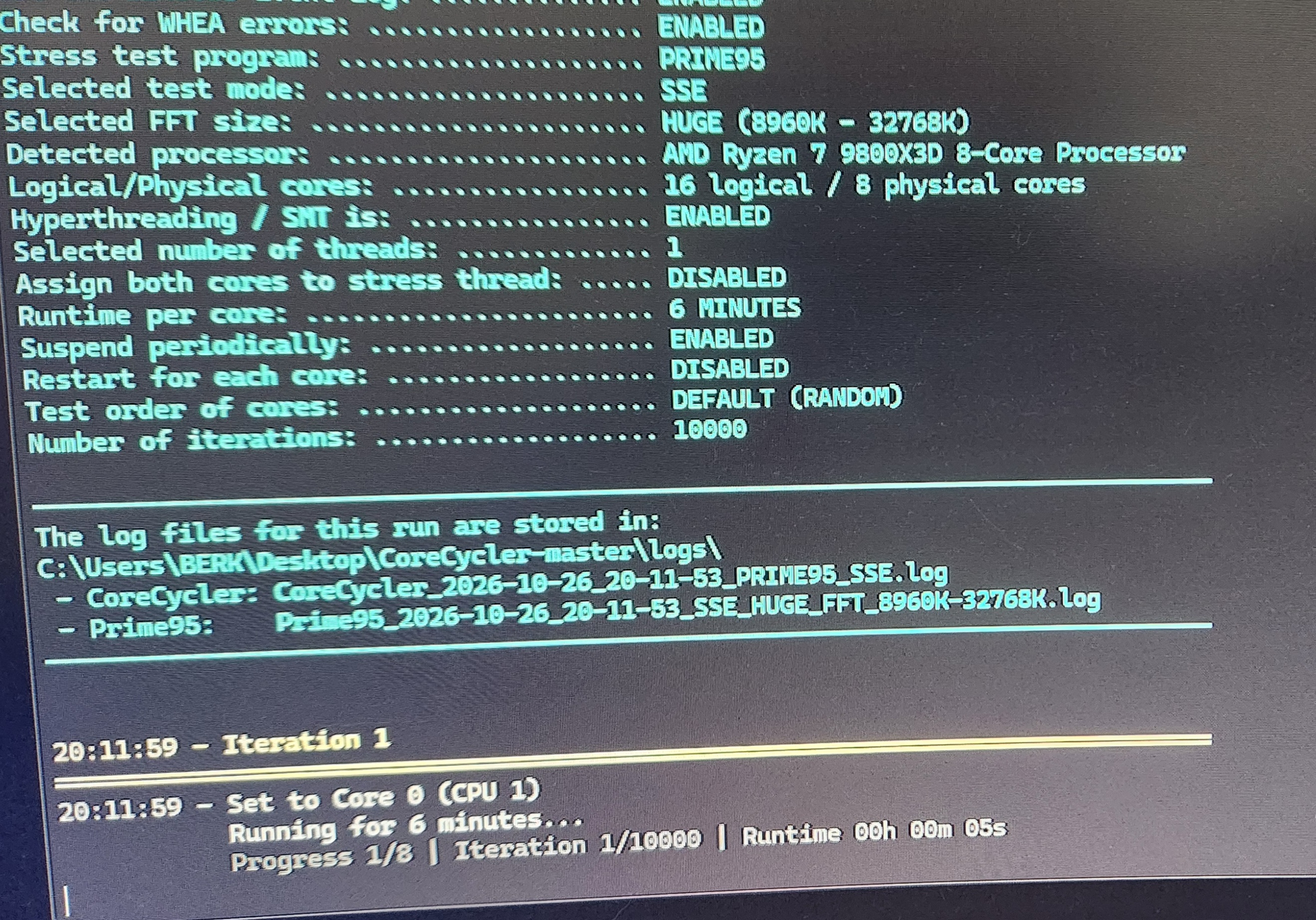

Şu şekilde yapıyoruz di mi hocam dediğin testi ve hata bakmayı ?
Aynen doğru yapıyorsunuz.
Bu bitince Cinebench R23 ile de multi Core, Single Core testi yapıp puanlarına bakarsınız. 10 dakika sürüyor ikisi toplam 20 dakika.
Şu an Cinebench2026 yüklü onunla yapsam olur mu fark nedir? Bir de OCCT yüklü bunu da yapmam gerek sanırım sonrasında. Bir de bu corecyle ekranı donmış gibi duruyor runtime ilerlemeden normal mi bu? Böyle kaldı değerler şu anda.
Anlık güncelleme editi: 6 dakika dolunca kendi kendine yenilendi tamam anlık ilerlemiyormuş süre.

O birazcık duruyor sonra devam ediyor, bende de öyle olmuştu biraz bekleyin. Cinebench R23 ile test etsen daha iyi olur 2026'yı kaldır. Ben 2026 kullanmadım hiç, R23 devam. OCCT ile de test yaparsın evet. Ben OCCT ile test etmedim ama açıkçası corecyler, Cinebench R23 ve oyundaki oyun performansı, stabillik bunlar yeterli.
