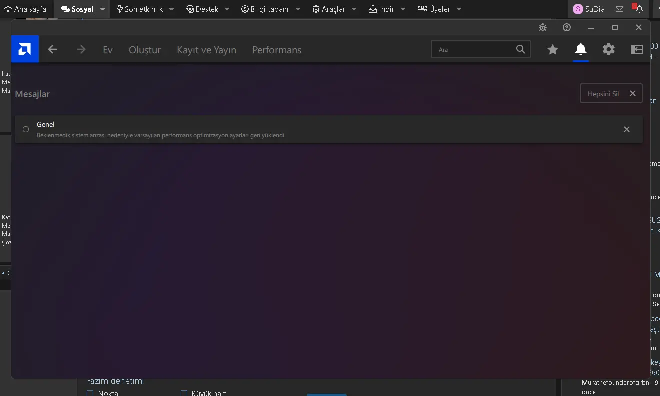

Direkt ss aldım. Arkadaşların wattman dediği hata(?) budur. RX 6900-6800-6700 XT kartlarına sahibim ve bu hata(?) ne zaman AMD Software'i açsam karşıma çıkıyor. Ha şu ana kadar bu 3 kartta 1 kere bile herhangi bir problem yaşadım mı? Hayır ama bu bildirimin sebebini daha detaylı öğrenmemi sağlayabilecek bir arkadaş var ise yardıma açığım.

Direkt ss aldım arkadaşların wattman dediği hata(?) budur. RX 6900-6800-6700 XT kartlarına sahibim ve bu hata(?) ne zaman AMD Software'i açsam karşıma çıkıyor. Ha şu ana kadar bu 3 kartta 1 kere bile herhangi bir problem yaşadım mı? Hayır ama bu bildirimin sebebini daha detaylı öğrenmemi sağlayabilecek bir arkadaş var ise yardıma açığım.
Ayrı bir konu açmanız daha iyi olur, hem daha çok dikkat çeker buraya nazaran.
