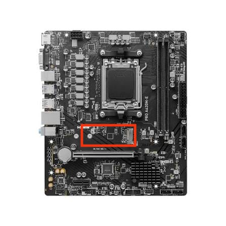

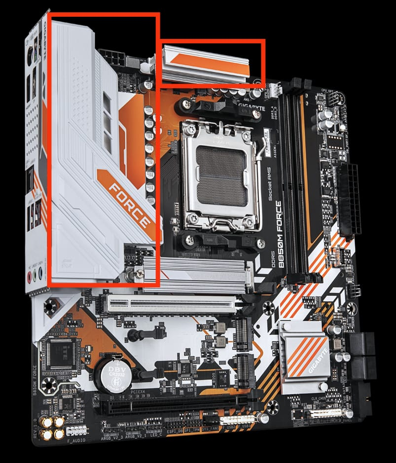

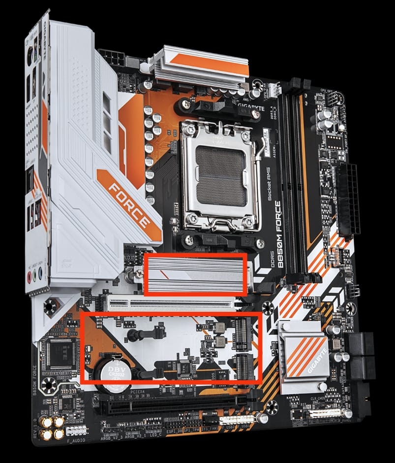

M.2 desteği ve M.2 soğutucu olması​
Evet, ilk kriterimize geldik. Artık hemen hemen her anakartta M.2 girişi var fakat bizim ileride dönüştürücü ile uğraşmamak için, en az 2 adet M.2 SSD girişli bir anakart almamız lazım. Örnek olması açısından 2 adet görsel ekliyorum.
Gördüğünüz gibi, sol taraftaki anakart (B850M Force) modelinde 1'i soğutuculu olmak üzere toplam 3 adet M.2 SSD girişi var. Ama sağdaki anakart (MSI Pro A620-M) 1 adet M.2 girişi var o da soğutucusuz. Herhangi bir model kıyası yok, örnek olması açısından bu modelleri gösterdim. Bu arada anakartınıza M.2 SSD dönüştürücü taksanız bile tam performansında kullanamazsınız dönüştürücü kaynaklı.

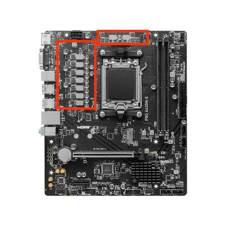

VRM Soğutma​
Özellikle yaz günlerinde ve hava akışı kötü olan kasalarda VRM'ler ısınır. İlk önce VRM nedir, kısaca biraz ondan bahsedeyim.
Her ne kadar işlemcileri 12v kanalı ile beslesekte, işlemciler için 12v fazla bir değerdir. İşte bu zaman, VRM'ler devreye giriyor. VRM'ler, kısaca PSU'dan gelen yüksek voltajı alır, sonra o voltajı işlemcinin istediği voltaja düşürür ve işlemci öyle beslenir.
Yani, VRM üstünde soğutma bloku olmaz ise VRM ısınır. Özellikle yaz günlerinde daha da ısınır. Isınan VRM kendini ve işlemciyi korumak için güç kısar, Throttle'a sebep olur. Yani her zaman bizim için en iyisi pasif VRM soğutucusuna sahip olan bir anakart.
Gördüğünüz gibi, birinde soğutma bloku varken birinde yok.
