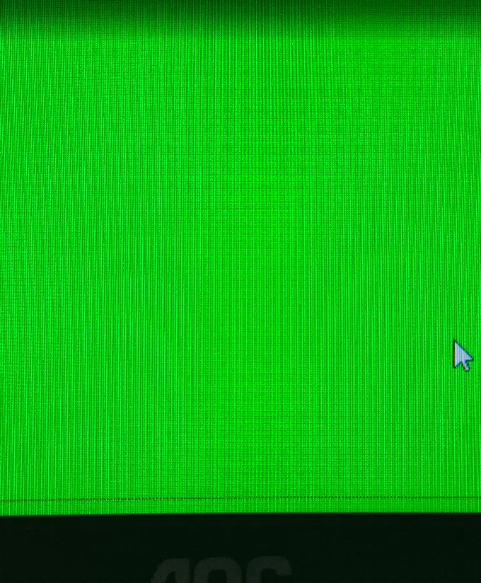

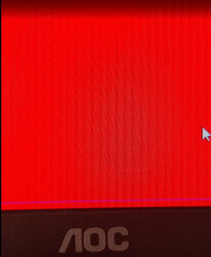

Merhaba. Eylül 2023'te satın aldığım AOC 24G2SP/BK model monitörde dün akşam bir anda yatay bir çizgi çıktı. Bu çizgi ekranın en alt kısımlarına doğru ve farklı HDMI ve DP kablosuyla bağladığım başka cihazlar sorunumu çözemedi. Bu sorunu çözmenin bir yolu var mı? Monitörü garantiye göndermeden önce sorunun kesinlikle panelde olduğunu nasıl anlarım?
Sorunun görüntüsü:
Bu sorunu AOC 24G2SPU/BK modelinde yaşadım ve sorun kesinlikle panel kaynaklı. İkinci bir monitörüm de mevcut ve o monitörde böyle bir sorun yok. Sırf bu nedenle geçen yıl 24G2SPU monitörümü garantiye verdim ve servis değişim talep etti. Ellerinde 24G2SPU kalmadığı için 24G4XE modeli ile değişim teklif ettiler, ben de kabul etmek zorunda kaldım.
Bu sorunu AOC 24G2SPU/BK modelinde yaşadım ve sorun kesinlikle panel kaynaklı. İkinci bir monitörüm de mevcut ve o monitörde böyle bir sorun yok. Sırf bu nedenle geçen yıl 24G2SPU monitörümü garantiye verdim ve servis değişim talep etti. Ellerinde 24G2SPU kalmadığı için 24G4Xe modeli ile değişim teklif ettiler, ben de kabul etmek zorunda kaldım.

Hocam ben Tecpro ile iletişime geçtim kargo kodu verdiler. Ben kargoyla uğraşmamak için kendim teknik servise elden teslim ettim. Buraya sonucu yazmayı da unutmuşum. 10 Temmuz'da teslim ettiğim monitörün 21 Temmuz'da değişimi onaylandı. Teklif edilen modeli beğenmediğim için reddettim. Yeni model teklif edildi onu da beğenmediğim için reddettim. 3. teklifte benim monitörümden daha iyi bir monitör önerildi ve ona geçiş sağladım.
