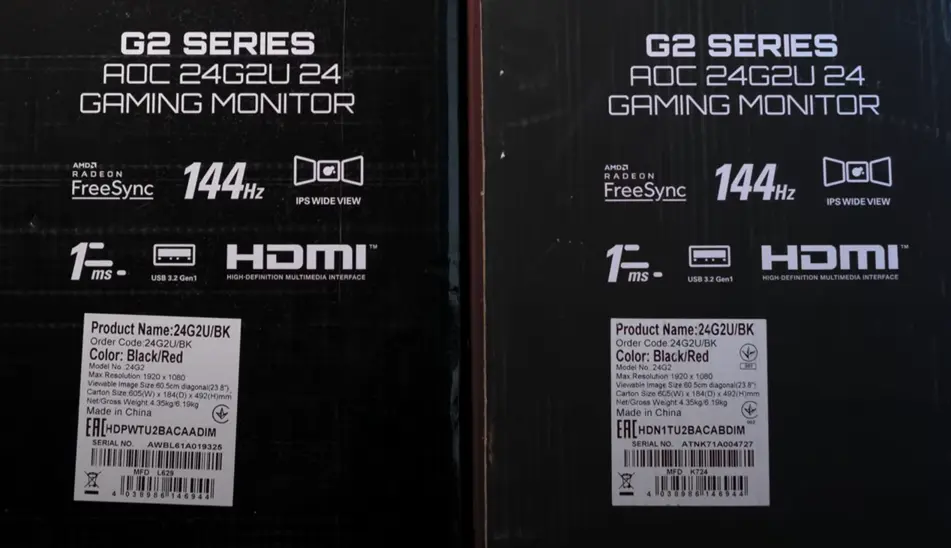

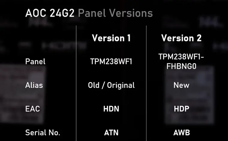

Monitörün versiyonu nedir? 24G2U'nun 2019 ve 2020 modelleri arasında panel farkı mevcut. Eğer 2019 versiyonuna sahipsen "Strong" en iyi seçenek. Çok az miktarda overshoot oluyor "Strong" profilinde ama inceleme kanallarının dediğine göre fark edilemeyecek kadar az.
2019 ile 2020 arasındaki farkı ayırt etmek için monitörün arkasındaki etiketin fotoğrafını çekip buraya atabilirsin. Etiketten ayırt edilebiliyor.

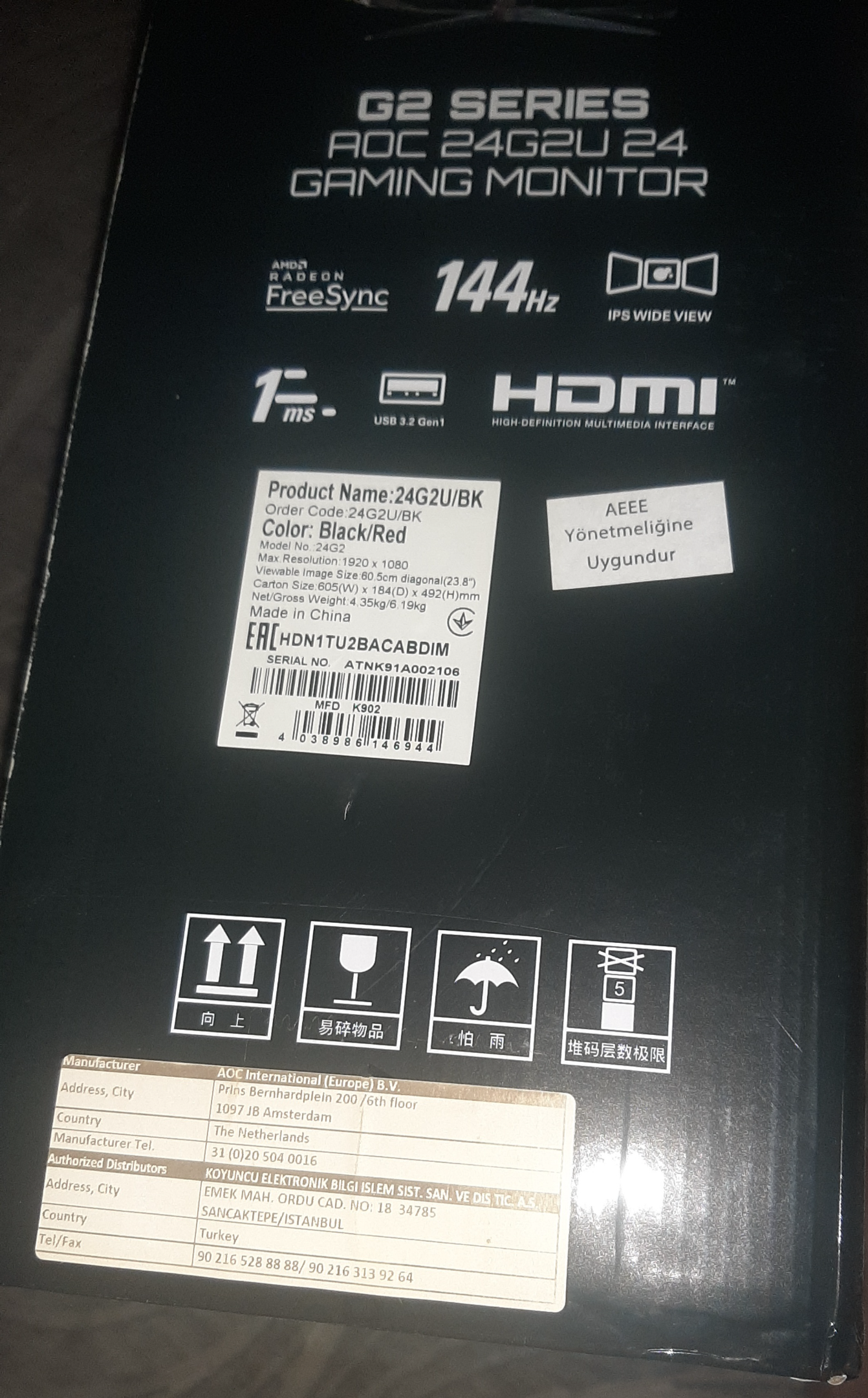

2019 yılının sonlarında almıştım hocam İtopya'dan. Muhtemelen 2020 versiyon olamaz bendeki model.
Direkt monitörün arkasında yer alan beyaz etiket.
Buyurun;
