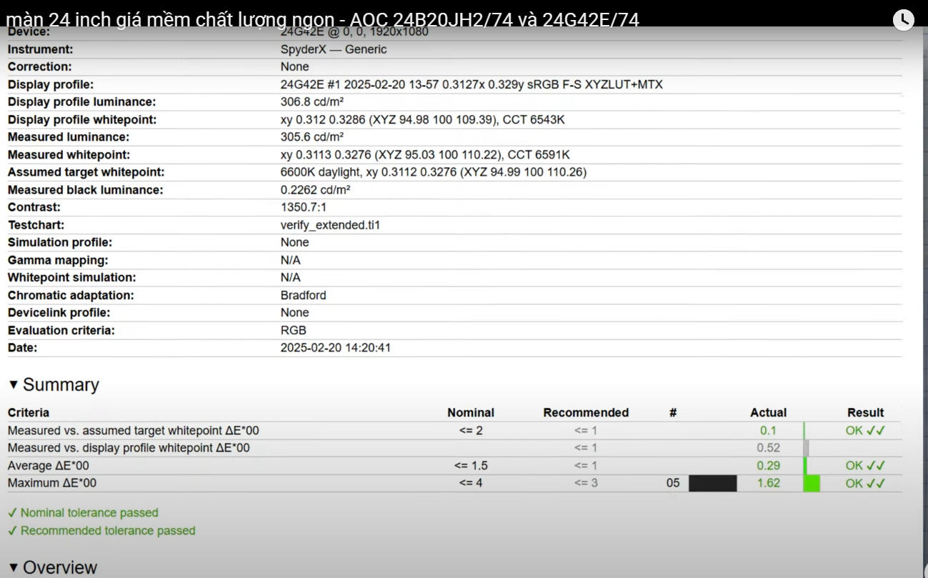

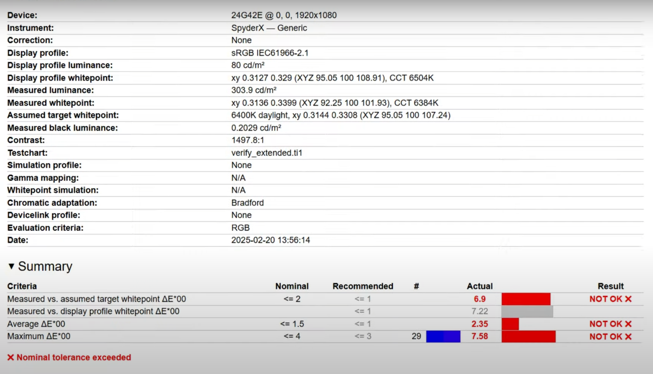

@2254 hocam peki attığınız monitör karşılaşma testinde aşağıda görselleri bıraktığım şeklinde bi testte her şey kırmızı çarpı iken bi testte her şey okey çıkmış bu tam olarak ne anlama geliyor testleri bilmediğim için soruyorum. Bir test diğerinden yarım saat sonra yapılmış. Monitör aynı testte bi kötü bi iyi nasıl olabiliyor.
Tamamen aynı model monitör. 24G42E

@2254 hocam peki attığınız monitör karşılaşma testinde aşağıda görselleri bıraktığım şeklinde bir testte her şey kırmızı çarpı iken bir testte her şey okey çıkmış bu tam olarak ne anlama geliyor testleri bilmediğim için soruyorum. Bir test diğerinden yarım saat sonra yapılmış. Monitör aynı testte bir kötü bir iyi nasıl olabiliyor.
Tamamen aynı model monitör. 24G42e

Kalibrasyon öncesi ve kalibrasyon sonrası test.
Mesela maksimum Delta için önerilen 3 ve daha düşük bir değerken AOC 7.58 çıkmış. Ortalama ise 2.35 çıkmış. Kalibrasyon sonrası renk doğruluğu büyük oranda iyileştiği için ikinci testte ok yazıyor.
