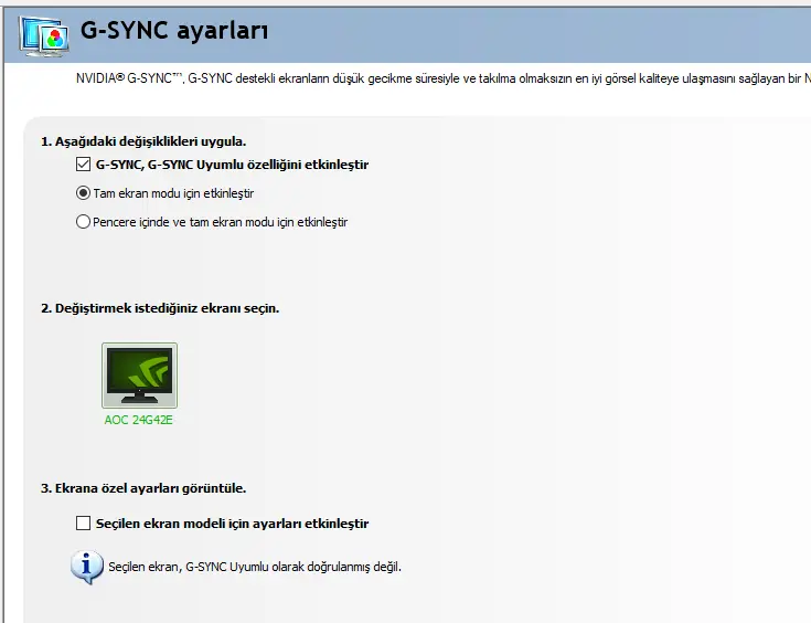

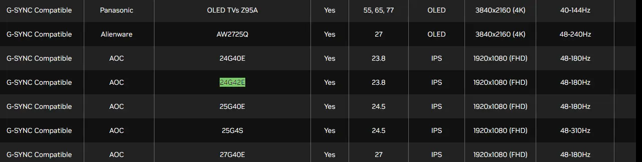

Arkadaşlar merhaba,
Görsellerle desteklediğim gibi NVIDIA resmi destek listesinde gözüken bir monitör, neden G-Sync menüsünde resmi desteğe sahip değil diye gözüküyor? Adaptive-Sync açık monitörde kontrol ettim.

Henüz bir test yapmadım. Monitör yeni geldi, önceki aldığımda burada direkt ismi yazıyordu monitörün fakat, bunda listede gözükmesine rağmen yazmıyor. O yüzden sorayım dedim.

Eğer G-SYNC açtığınızda ekranda titreme sorunu oluyorsa iyi çalışmıyor demektir, aksi halde sorun olmaz. Liste kısmı önemsiz.

G-Sync işaretli attığım görseldeki gibi monitör OSD ayarlarında da Adaptive Sync açık herhangi bir titreme hissetmedim.
