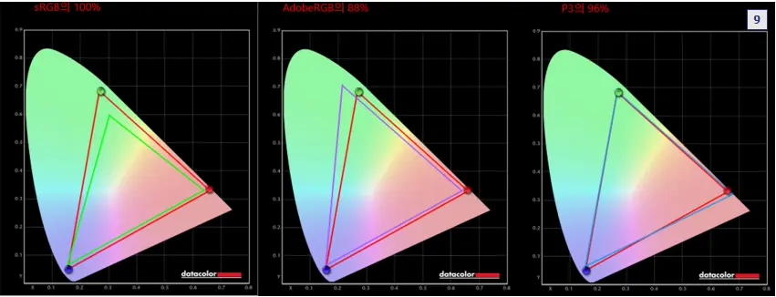

Renk Gamutu
%96 DCI-P3, %88 Adobe RGB ve %100 sRGB renk kapsamına sahip. Oldukça yüksek değerler. Muadillerinden açık ara önde renk gamutu bakımından.

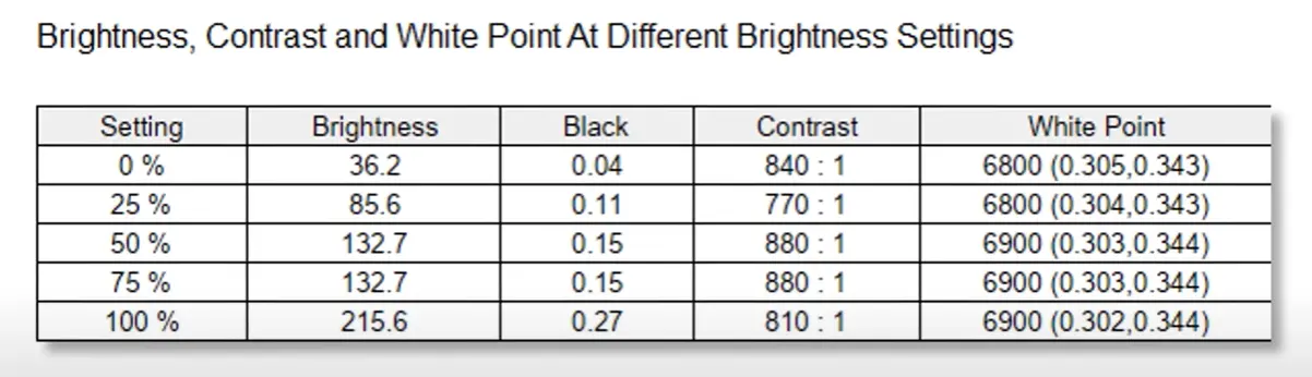

24G42e ile benzer sonuçlar. Bunda parlaklık 95nit daha fazla çıkmış ama kontrast oranı bir tık daha zayıf çıkmış. Diğer değerler aynı seviyede. R24E de bir incelemede 810:1 diğerinde 1240:1 çıkıyor. Yine bir incelemede 215 nit bir başka incelemede 304nit çıkıyor. Böyle bir durumda piyangoya mı kalıyoruz yoksa ölçüm şeklinden veya ölçüm cihazından kaynaklı mı bu kadar fark var anlamadım. Monitörleri kıyaslaması bu yüzden zor oluyor.
Ya panel farkı vardır, ya kalibrasyon cihazında sıkıntı vardır ya da monitörleri teste tabi tutarken gerekli tedbirler alınmamıştır. Mesela monitörler dümdüz teste tabi tutulmaz, 30 dakika kadar falan çalıştırılır, bunun gibi çeşitli test öncesi yapılması gereken işlemler vardır.
400:1 veya 100 nit kadar panel piyango sapması olmaz.

4 farklı incelemesine baktım. 215,237,294 ve 305 nit çıkıyor. Kontrast oranı 810:1, 960:1, 1205:1 ve 1250:1 çıkıyor. 215nit ve 810:1 çıkan inceleme ayn videoya ait. Zaten 24g42e ve 27g42e haricinde %90 DCI-P3 üstü, 1250:1 kontrast oranı ve minimum 300nit parlaklık çıkan bir model 6k bandına kadar yok şu an. R24E tutarsız, anca gigabyte G25f2 ve GS25F2 modelleri bu kriterlere yakın sonuçlar veriyor. Oda çok iyi sayılmaz, 1080p monitörlerin renk gamutları 5.9k bandındaki james donkey'den kötü. Parlaklık desen aynı seviyede. Hız desen james donkey'in geride kalır yanı yok. Ayrıca 2k ve panel bilgisi mevcut bu modelde. James donkey güzellemesi yapmak istemiyorum ama bu msi, asus vb markalar beni zorla james donkey övücüsü yapacak. Msi'ın 8k bandında sattığı MAG275QF %58rec 2020, %75 DCI-P3 ve %106 srgb volume çıkıyor. Gamut değerleri çöp. Monitors unboxed da kalibrasyonu iyi diyerek övüyor. Ben bu tarz senaryolarda riske girerdim açıkçası. AOC övüyoruz bozuluyor, msi diyoruz çöp çıkıyor. Dell diyoruz panel revizesi şikayetleri. Asus desen fiyatına yetişilmiyor, çoğu modelinin kontrastı yerlerde.
