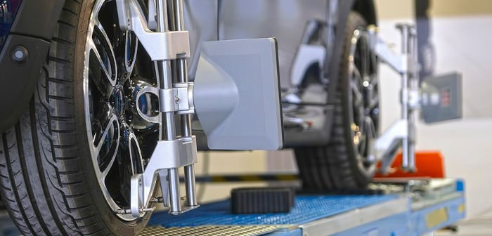

ROT AYARLARI
Rot ayarının yılda bir kere kontrol ettirilmesini öneriyorum. Ben her sene düzenli yaptırıyorum. Aracım sert süspansiyonlu ve bozuk yollarda çok kullanılıyor. Doğal olarak her sene girdiğimde, muhakkak 1-2 tane tekerimde ayar sorunu çıkıyor, kaçıyor çünkü ayar. Rot ayarı, ömürlük değildir. Bu sürüşü olumsuz etkiliyor. Özellikle yolda çekme dediğimiz şekilde kendinin belli ediyor. Hareket halinde giderken direksiyonu bırakıp baktığınızda, sağa veya sola doğru kendi kendine gidiyorsa Rot ayarınıza baktırınız. Düz mantıkla ile sağa, sola çekmeye başladığında bu anlayabiliyoruz. Direksiyon ve teker arasında senkronizasyon sağlığı için önemlidir. Kendini titreme yoluyla da belli ediyor.

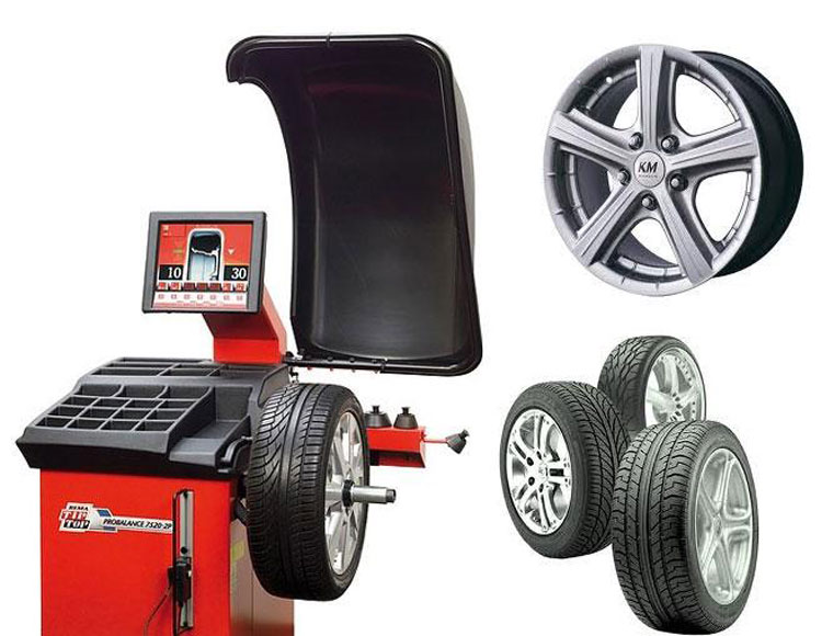

BALANS AYARLARI
Bu ayarda ömürlük değildir. Lastik değişimlerinde, sorun olduğunda özel cihaza takılıp kontrol edilir. Duruma göre dengelenebilmesi için, kurşun çakılır. Böyle küçük küçük parçalar görürüz. İşte o olmaz ise dengesizlikler başlar. Zamanla onlar düşüyor, o yüzden dengesizlikler yapabiliyor. Özellikle titreme ile kendini belli ediyor buda. Çukurlu ve bozuk yollar neden oluyor biraz buna. Bazen iyi işçilik yapılmaz ise oda sebep oluyor. Lastikçiler bu yüzden lastiklerinizi cihaza takıp, kurşun çakıyorlar. Görmüşsünüzdür o küçük gri parçaları, onlar denge sağlamak amacıyla yapılır. Yazlık, kışlık, değişim hepsinde balans yapılmalı. Kurşunları kontrol edilmeli. Özellikle yüksek hızlara çıkmaya başlayınca uğultu ve titreşim hissetmenize de neden olur.

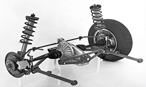

ROT VE BALAN KARIŞTIRILMASI
Rot ve balans aynı şey değildir. Balans her lastikçide yaptırabilirsiniz. Ama Rot, her lastikçide yaptıramazsınız. Özel cihazların olması gerekiyor. Rot ve balans sorunlarını tespit edemeyen ustalara paranızı kaptırmayın, ön takımı bile değiştirelim derler size şayet. Bunlar yaşanan şeylerdir, şaka değil.

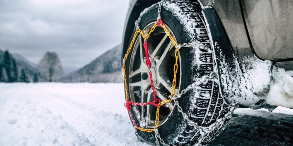

KAR ÇORABI
Son dönemlerde sıkça ismi duyulan zincir alternatifi yöntem. Açıkcası ortalama bir ürün, zincir kadar zorlu şartlarda sıkıntı çıkarabiliyor. Özellikle işiniz bitince, hemen çıkartılmasını öneriyorum. Zincir gibi dayanıklı bir ürün değil. Özellikle yol kötüyse, parçalıyor malzemesini. Ama pratik ve kolay olması güzel bir detay. Yürüyen takımlara, zincir kadar zararlı değil. Güzel bir alternatif. Benim de arabamda var. Zincir sevmiyorum. Sessiz bir ürün, zincir gibi seste yapmıyor. Yine de hızlı gitmemekte fayda var.
ZİNCİR
En net çözümlerden bir tanesi. Ama işte götürüleri baya fazla. Yanlış kullanımda zarar verir, hem lastiklere hem yürüyen takımlarına aracın. Yavaş gitmelisiniz. Kar bittikten sonra, hemen çıkartılmasını tavsiye ediyorum. Takması kar çorabına göre daha zor. Ciddi ses yapıyor. Ama kar çorabına göre daha etkili ve çok daha dayanıklıdır. Kar çorabı veya kar zinciri muhakkak kışları arabada olmalı. Artık teknoloji geliştikçe, alternatiflerde ekleniyor sürekli.

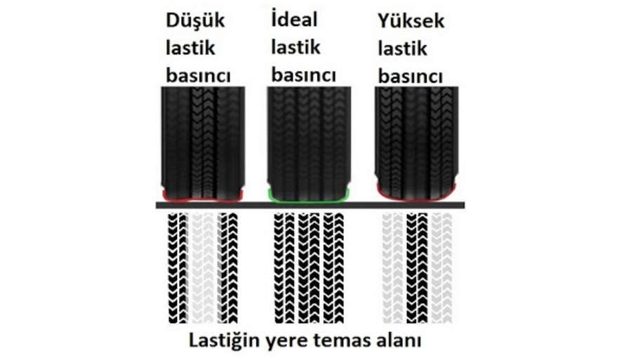

LASTİK BASINÇLARI VE LASTİKÇİLER
Evet genelde lastikçilerde değişimden sonra, ellerinde dijital olmayan cihazlarla standart ölçü basarlar. Dört lastik 32 PSI duruma göre 34 PSI veya 36 PSI gibi. Bu yanlış bir yöntemdir. Lastikçiden çıktıktan sonra, dijital bir lastik basınç ölçer ile bakın. Bir lastiğiniz 34 PSI, bir tekeriniz 37 PSI görürsünüz. Bunu gidip söylerseniz, bozulurlar aynı zamanda. Ben her lastik işleminden sonra, tekrar ölçerim. Genelde de havasını tekrar düzenlerim. Araç için en doğru yol, kapı içlerinde yazan değerlerdir. Bazı araçlarda boş iken ve dolu olduğu zaman hava değerleri bile farklı basılır. Az hava basılırsa lastiklerinizin yanakları ezilir, yüksek süratlere çıkamazsınız, yakıtınız yükselir, sürüş konforunu bozar zamanla, yol tutuşa bile etkisi vardır. Fazla basarsanız havalarını benzer durumlar yaşanır, derin çukurlarda lastik patlatmaya kadar gider.

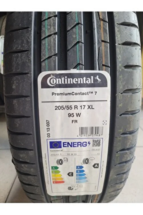

Yazlık olarak Continental Premium Contact 7 kullanıyorum. Kışlık ise yine Continental yan markası Semperit kullanıyorum, çok memnunum. Semperit Avustura markası, çok eski bir markadır. İkisini de tavsiye edebilirim.
