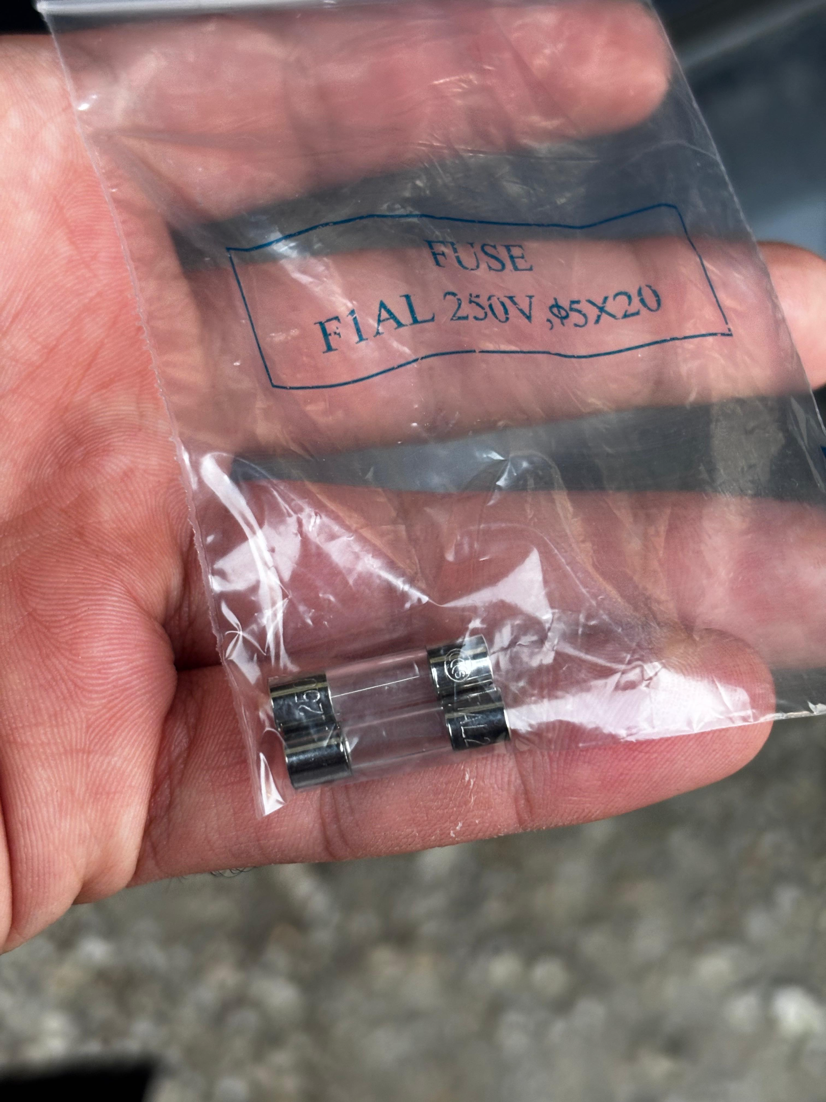

Arabamın bagajından böyle 2 tane ufak sigorta çıktı, bu nedir nereye takılır endişlenmem gerekir mi?

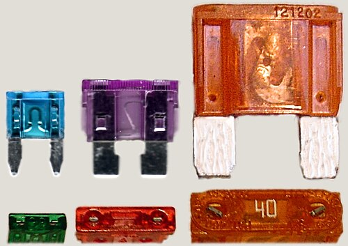

Senin Subaru'daki gibi güncel otomobil araçlarda genel olarak mini / low profile bıçaklı bacak sigorta takılır. Cam sigortalara genel aksamda pek rastlanmaz.
Atmış olduğun sigorta ise okumasını yaptığımda 250V max gerilim, F muhtemelen Fast Blow yani hızlı patlayan, F1A da muhtemelen 1A'lik sigorta olduğunu belirtiyor.
Aracında arkada subwoofer, teyp vs. yoksa bir poşetten düşmüştür. Endişeye mahal yok, araba platformu sigortasına benzemiyor.

Hocam, motorun aşağıya inmesi gerekiyor. :LOL:
Şaka bir yana, o bir cam sigortadır. Yeni nesil araçlarda bulunmaz, o yüzden endişe etmene gerek yok. Ancak atma, bazı cihazlarda kullanılabiliyor ve belki lazım olabilir.

Senin Subaru'daki gibi güncel otomobil araçlarda genel olarak mini / Low profile bıçaklı bacak sigorta takılır. Cam sigortalara genel aksamda pek rastlanmaz.
Atmış olduğun sigorta ise okumasını yaptığımda 250V Max gerilim, F muhtemelen Fast Blow yani hızlı patlayan, F1A da muhtemelen 1A'lik sigorta olduğunu belirtiyor.

Cam sigorta. Eğer kendi paketi ise AC elektrik için tasarlanmış genelde elektrikli cihazların girişine koruma için takılıyor.
