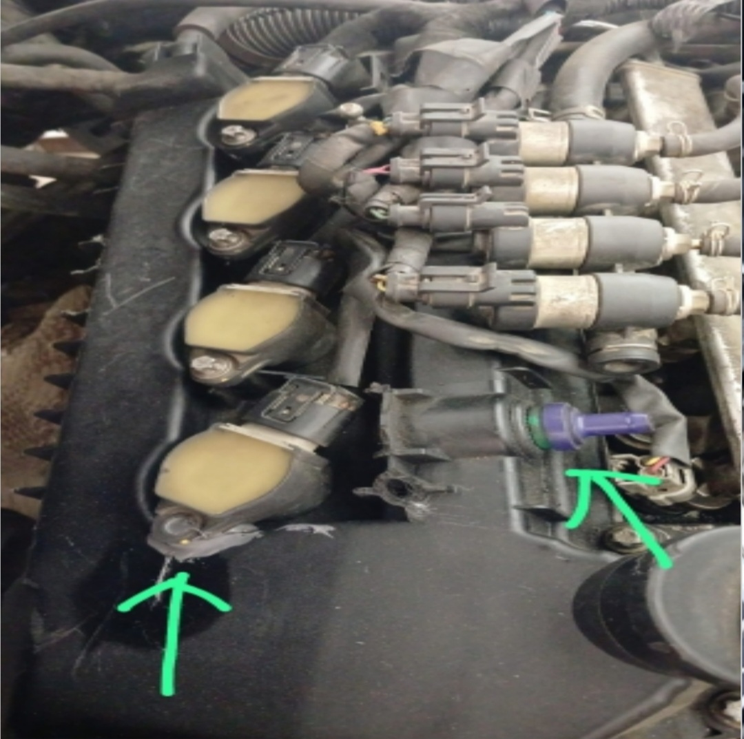

Arkadaşlar iyi günler aracımın motorunda bir parça var fotoğrafını bırakıyorum. Ucu mavi olan sağdaki ne işe yarıyor ve ismi nedir?
Ayrıca başka bir videoda gördüm kendi aracımın videosunu izliyordum başka arabada o mavi şeye hortum veya boru bağlı aşağıya doğru gidiyor benim arabada o yok onun da fotoğrafını koyacağım o hortumun bende olmaması ne gibi bir şeye sorun olur veya sorun olur mu aracımda görünürde problem yok.

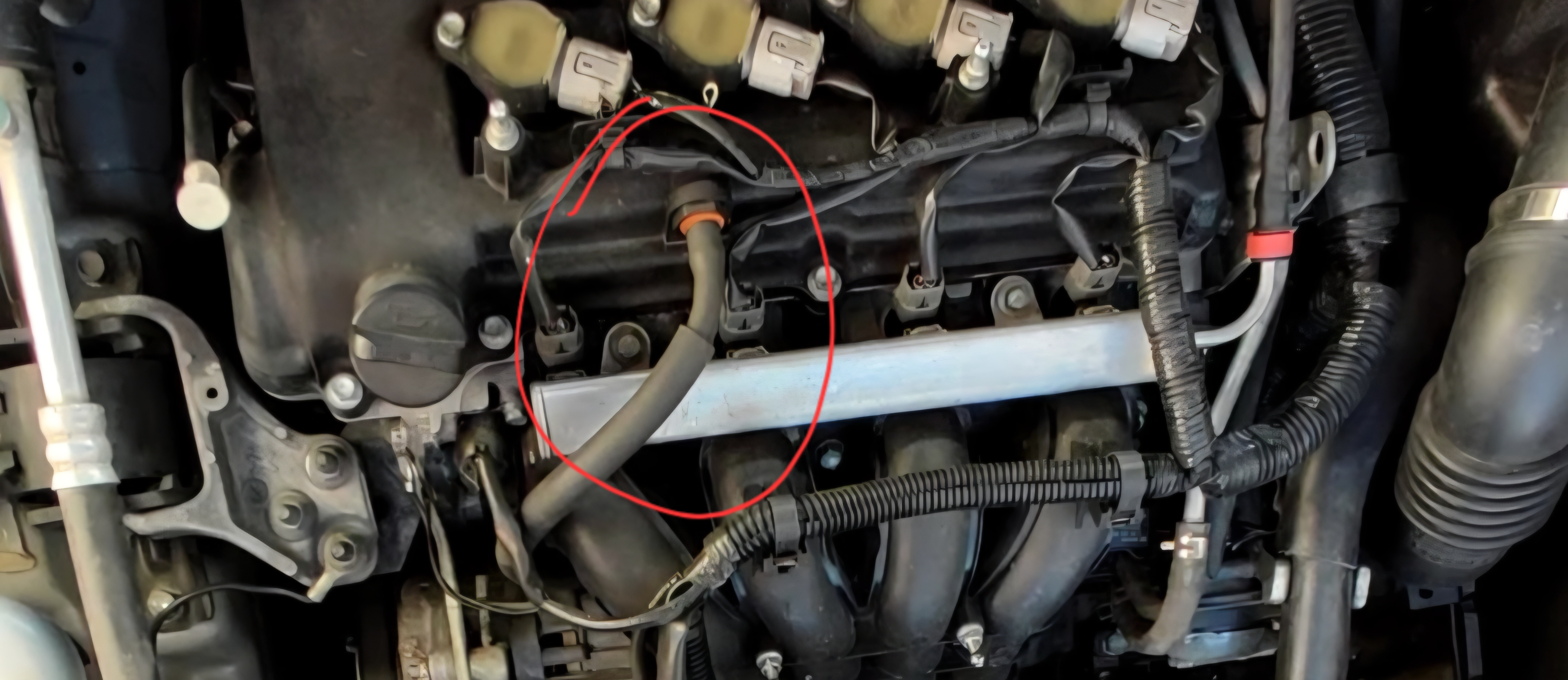

Bu hortumu bulmakta zorlanmam umarım.
Uyarlaması yapılabilen bir hortum genel olarak.
Külbütör havalandırmasına benziyor düşük fotoğraftan. Açamadım henüz.
Bu PCV valfine, yani kulbütör havalandırmasına benziyor. Normalde araç çok fazla yağ dumanı atıyorsa iptal ediliyor bu sistem boğaz kelebeğinin kirlenmemesi adına. Normal bir durum değil bu, ne zaman aldınız bunu?
Bu aracın motoru DOHC.
DOHC yani çift egzantrik kamlı. Çift egzantrik kamlı araçlar normal SOHC'lere göre elbette daha fazla yağ buharı atabilir çünkü adı üstünde çift egzantrikli.
Ama bu araç standart üretiminde o hortumun intake yani hava giriş hattına bağlı olması gerekiyor. Üzülerek bildiriyorum, aracı yeni aldiysaniz bu aracın fazla yağ buharı atma sorunu olabilir.
Aynı araç bende var. Mavi parça PCV valfi. Sıkıştırma odasından çıkan artık gazı alır geri manifolda gönderir. Onun bağlı olmaması bence sıkıntı. Basınç düşürür yani sistemde açık olmuş olur. Çekiş düşebilir. Muayeneden de geçmeyebilir o şekilde. Zaten kötü bir koku yapıyor olması lazım. Eğer tıkalıysa yani çalışmıyorsa daha büyük sıkıntı. Bence mutlaka bi ustaya göster.

Aynı araç bende var. Mavi parça pcv valfi. Sıkıştırma odasından çıkan artık gazı alır geri manifolda gönderir. Onun bağlı olmaması bence sıkıntı. Basınç düşürür yani sistemde açık olmuş olur. Çekiş düşebilir. Muayeneden de geçmeyebilir o şekilde. Zaten kötü bir koku yapıyor olması lazım. Eğer tıkalıysa yani çalışmıyorsa daha büyük sıkıntı. Bence mutlaka bir ustaya göster.
Anladım hocam teşekkürler. Bana da garip gelmişti çevremde de başka Lancer sahibi olan olmadığı için farka bakamadım bu videoyla fark ettim öyle yazdım foruma bu hortumu bulmakta zorlanmam umarım. Arabada bir terslik yok çekişinde gidişinde koku olarak da bir sorun yok ancak dediğiniz gibi bir ustaya göstereceğim teşekkürler.
