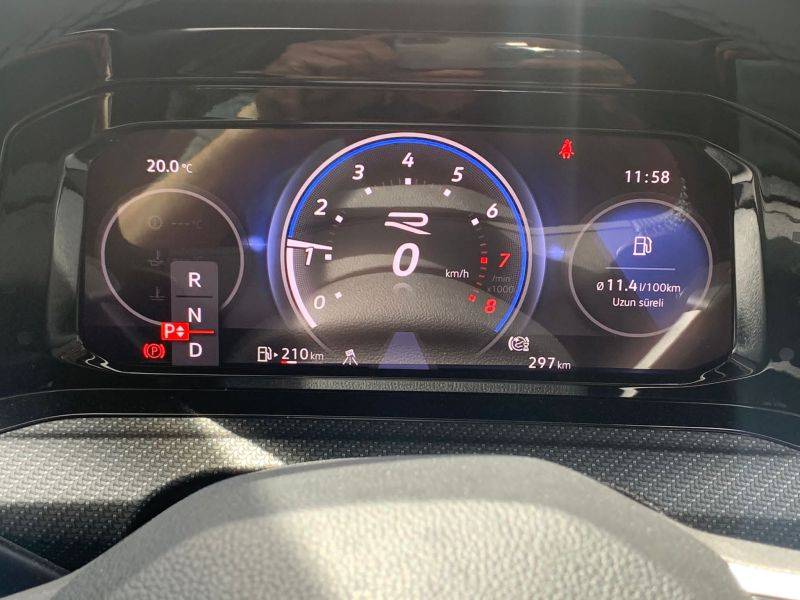

Benim aracım maalesef ki gizli özellik dolu. Şerit takip, dokunmatik şifreli kapı direği, anahtarsız giriş, direksiyon sürüş modları, Lincoln tarzı ayna katlanma ve dijital hız göstergesi bildiklerim.
