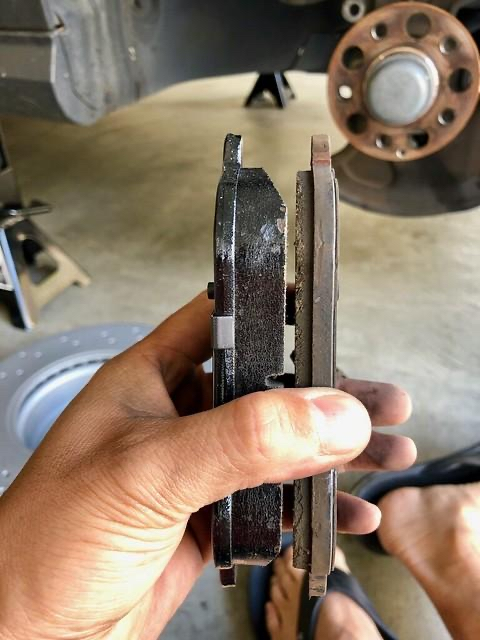

Balatanın Kalınlığına Bakmak​
En kolay anlaşılabilecek belirti, balata sürtünme malzemesinin incelmesi. Yeni bir balatanın sürtünme malzemesi oldukça kalındır; kullanıldıkça bu tabaka giderek incelir. Yaklaşık 2-3 mm seviyelerine gelindiğinde artık değişim zamanı yaklaşmış kabul edilir ancak kesin sınır araç veya motosiklet üreticisinin değerine göre kontrol edilmelidir.
Burada önemli bir nokta da balatanın sadece dış taraftan kontrol edilmemesi. Özellikle otomobillerde iç ve dış balatalar aynı oranda aşınmayabilir. Bir taraf belirgin şekilde daha inceyse sadece balata değişimi değil, kaliper ve kızak mekanizmasının da kontrol edilmesi gerekebilir.

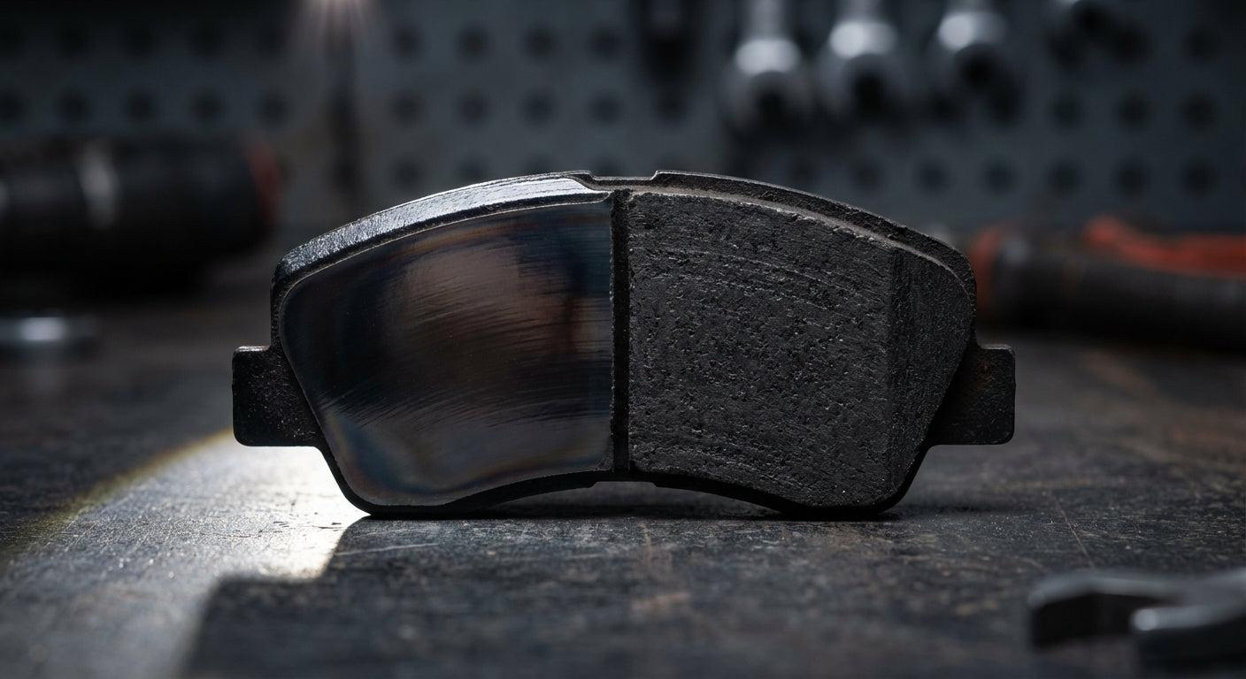

Fren Balatasında Camlaşma ve Çatlaklar​

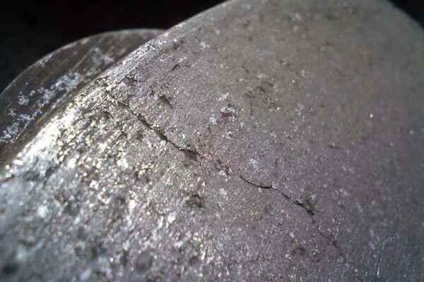

Balatanın kalınlığı yeterli olsa bile yüzeyi sağlıklı olmayabilir. Aşırı ısınmış bir balatanın sürtünme yüzeyi parlak ve cam gibi görünebilir. Buna camlaşma denir ve balatanın frenleme karakterini olumsuz etkileyebilir.
Çatlaklar, kopmalar veya sürtünme yüzeyinde ciddi bozulmalar görülmesi de normal aşınma olarak değerlendirilmemeli. Aşırı ısınma; kaliper, disk veya kullanım şartlarıyla ilgili başka bir problemin de işareti olabilir.

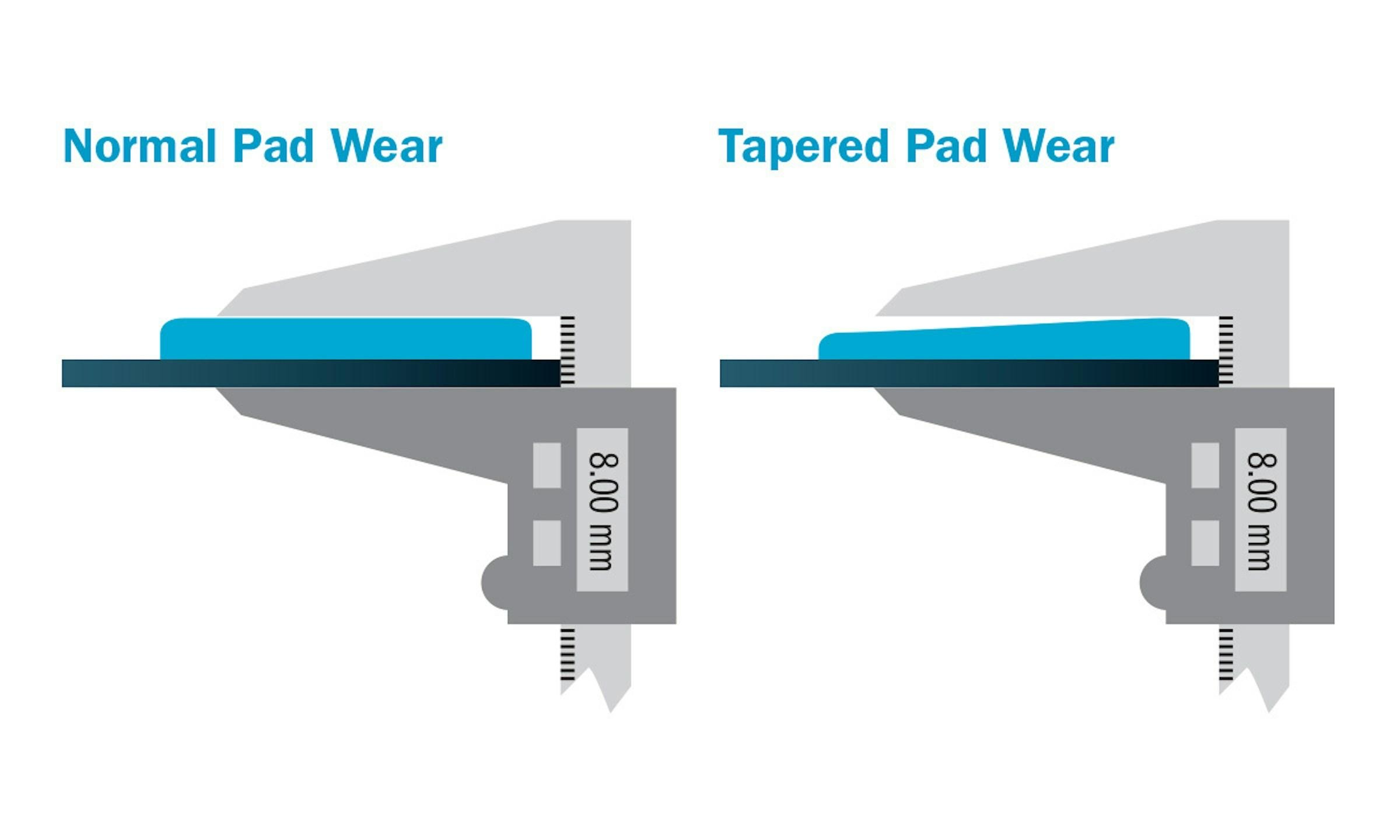

Balatanın Düzensiz Aşınması​
Normalde balatanın sürtünme yüzeyi mümkün olduğunca dengeli şekilde aşınır. Bir balatanın bir ucu diğerinden belirgin şekilde inceyse veya iç ve dış balatalar arasında büyük fark varsa sistemde mekanik bir problem olabilir.
Sıkışmış kaliper pistonu, kızak pimlerinin hareket etmemesi veya balatanın kaliper içerisinde rahat hareket edememesi bu tür düzensiz aşınmalara yol açabilir.
Yani “balata bitmiş, yenisini takalım” demeden önce neden düzensiz aşındığına bakmak önemli.

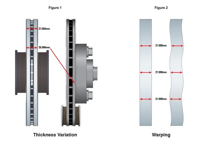

Fren Yaparken Titreşim Varsa​
Fren sırasında direksiyonda, pedalda veya motosikletin fren manetinde titreşim hissediliyorsa yine doğrudan “balata bitmiş” dememek lazım.
Bu belirti çoğu zaman fren diski yüzeyindeki düzensizlikler veya disk kalınlığındaki değişimlerle ilişkilidir. Balatanın düzensiz aşınması da tabloya eşlik edebilir. Bu yüzden titreşim varsa balata ile birlikte disk de kontrol edilmeli.
