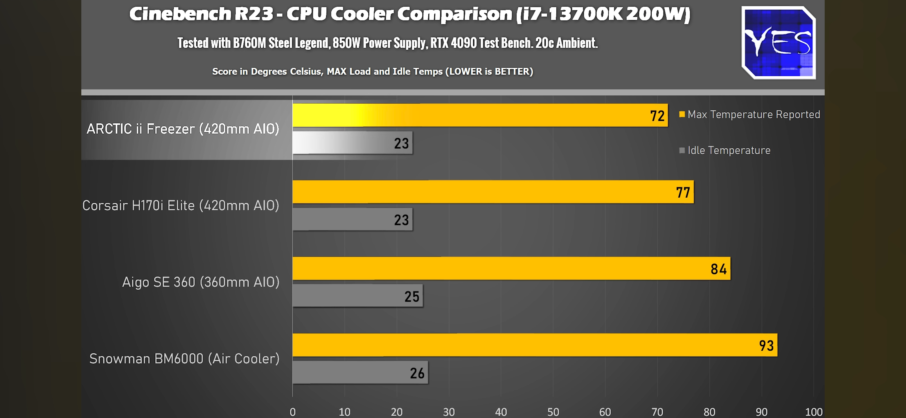

13700K 200W ile R23 testinde 72 derece görüyor. (Ortam 20°C)
Hocam nerde gördünüz 13700K'yı 72 derece tuttuğunu?
