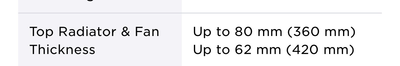

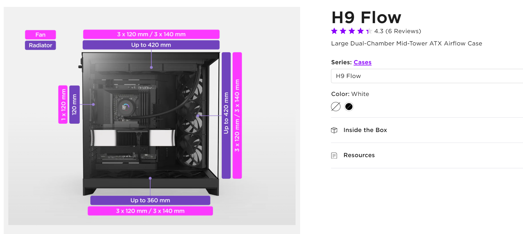

Şöyle yazıyor ama sitesindeH9 Flow için uyumsuzluk çıkmaz, imkansız gibi bir şey.
Push-Pull bile yapabilirsiniz.![]()
Muhtemelen arkadaki fana göre baz almışlar.
Fanı biraz aşağı alırsınız olur biter.
