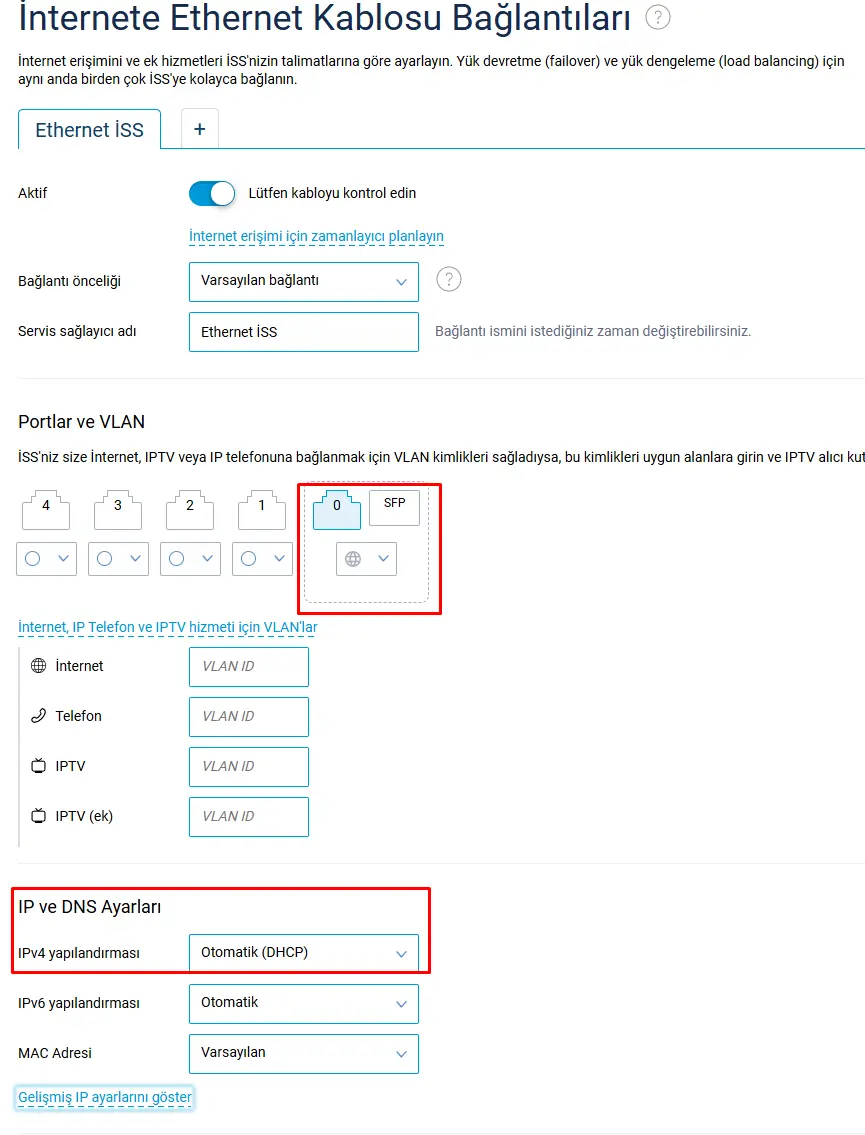

5. Router’ın Konfigüre Edilmesi:​
Bu aşamaya kadar başarıyla geldiyseniz, çok şanslısınız! Şimdi yapmanız gereken, router'ınız üzerinde SFP modülünü WAN portu olarak tanıtmak ve PPPoE bilgilerinizi girmektir. Bu işlemleri, Keenetic Giga üzerinden nasıl yapıldığını adım adım açıklayarak anlatacağım. Normalde Türk Telekom’da internet erişimi sağlamak için VLAN ID 35 kullanıyoruz, ancak SFP modülünde yaptığımız ayarlamalar nedeniyle bu adım genellikle gerekli olmamaktadır. Bu durum benim için geçerli olabilir, ancak eğer PPPoE doğrulama hatası alıyorsanız, internet kısmı için VLAN ID girerek denemeler yapabilirsiniz. IPv4 ayarını DHCP olarak kaydediniz. Son olarak, PPPoE kullanıcı adı ve şifrenizi girip kaydedin. Artık çevrimiçi olmalısınız!
Eki Görüntüle 97515
Eki Görüntüle 97516

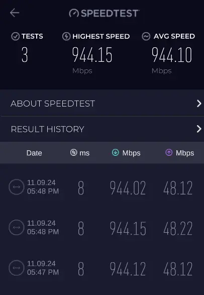

Test Sonuçları & Görseller:
Mikrotik:
Eki Görüntüle 97532
Keenetic:
Eki Görüntüle 97531

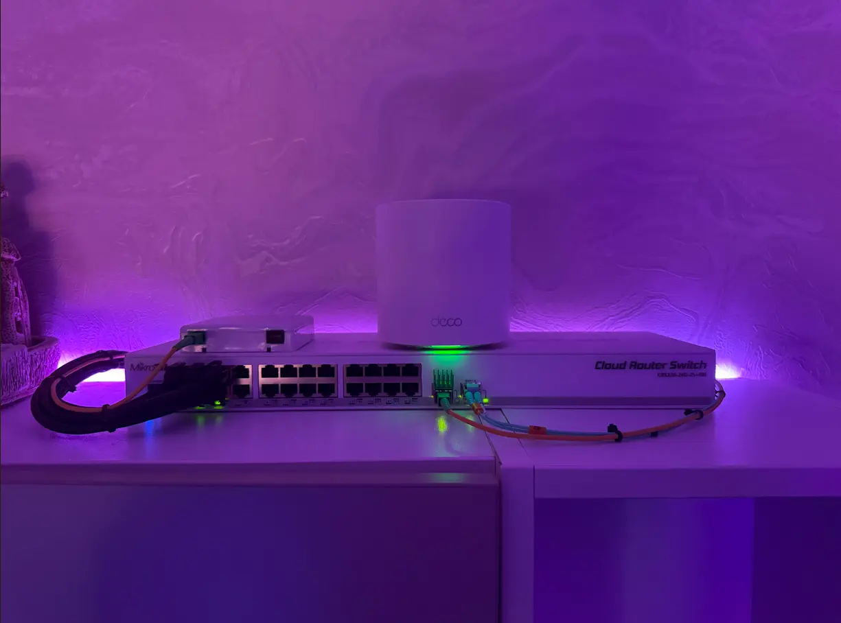

Setup:
Eki Görüntüle 97534
