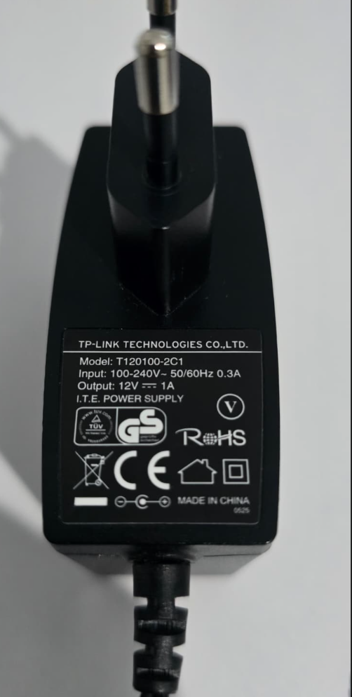

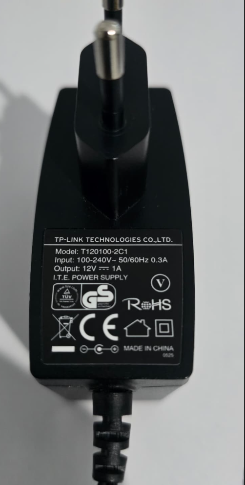

@erdym Modem adaptörü olup olmadığını bilmiyorum emin değilim fakat bunu buldum, işimi görür mü? Ayrıca tehlikeli mi, yanlış bir şey yaparsam sorun olur mu?
Bak mesela içinde renkli kablo yoksa daha bunun pozitif negatifini bile bulamazsın. Ehliyetsiz araba sürmeye çalışıyorsun. Bence bunları boş verip ilk önce temelini kuvvetlendir.
