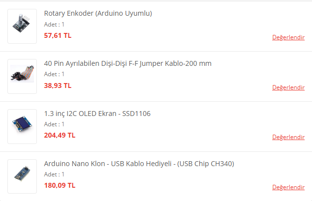

Kullanılan Malzemeler
  • Arduino Nano (CH340 USB çipli)
  • Rotary Encoder (butonlu)
  • 1.3 inç I2C OLED Ekran (SSD1106)
  • Dişi–Dişi jumper kablolar
  • (İsteğe bağlı boya malzemeleri)
Not: Arduino Nano klon kullandım, orijinal olmasına gerek yok. Her anlamda bunun çok daha üst segmentini yapabiliriz ama tüm malzemelerde en ucuzunu seçtim.

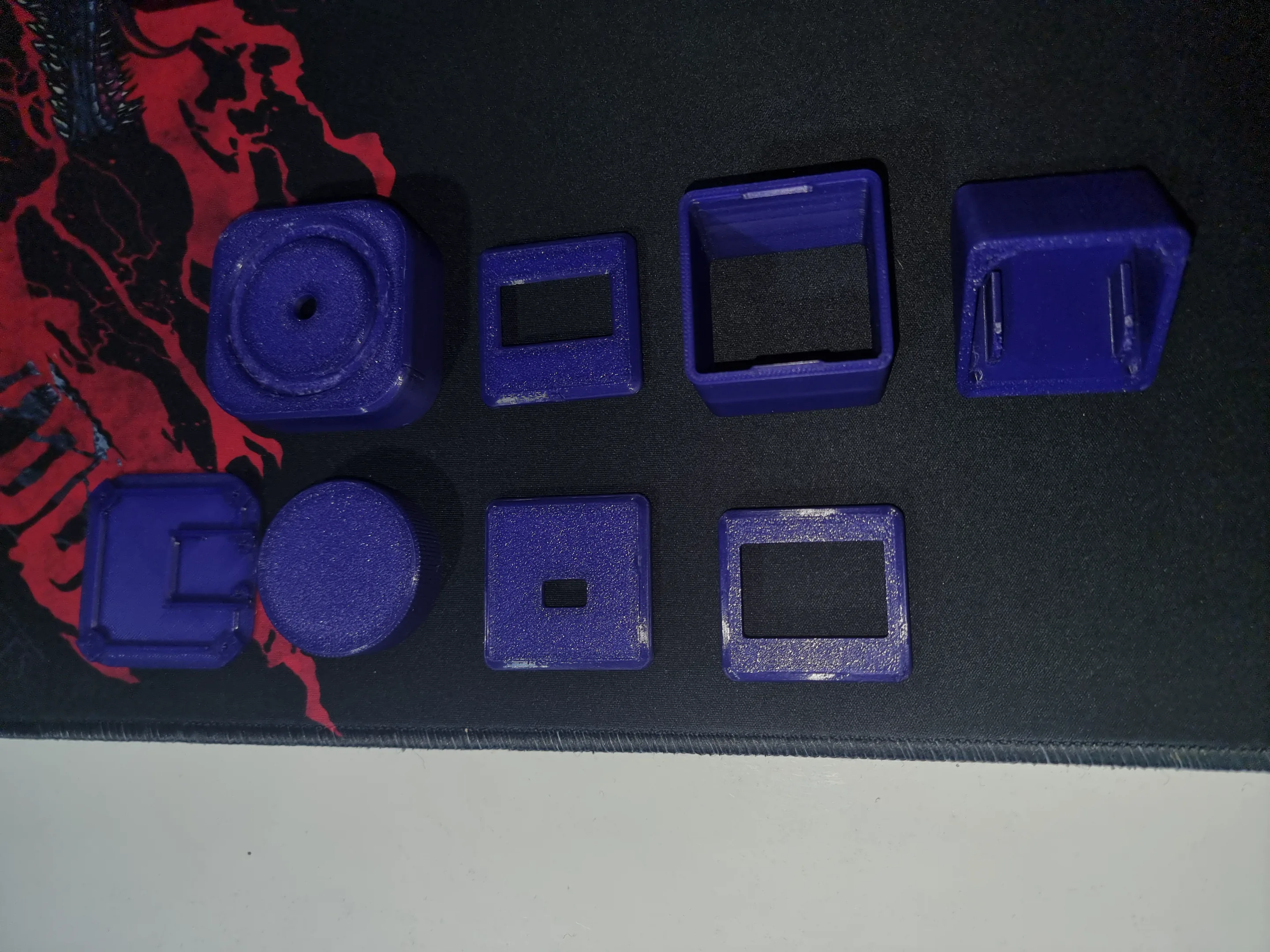

Ben intrenette bulduğum ücretsiz modelleri kullandım. Model yapmasını bilenler çok daha kalifiye tasarımlar çıkarabilir. (Aşağıda mevcut) 3D modelleri @Hamza Ensar Sağlam aracalığıyla sorunsuz şekilde satın aldım. Kutuları boyadım ve 20 saat kadar kurumasını bekledim. Gerekli birleştirmeleri yapıp Ardunio'yu masamın altına salıverdim. Kablo kirliliği ve boyutu en aza indirmek için böyle yaptım.

İsteyen herkes bu rehberi takip ederek aynı sistemi birebir kurabilir. Gelelim reel maliyete. Toplam harcadığım para 875 TL. Ben değdiğini düşünüyorum. Siz neler düşünüyorsunuz? Böyle bir şeye ihtiyacınız var mı?
