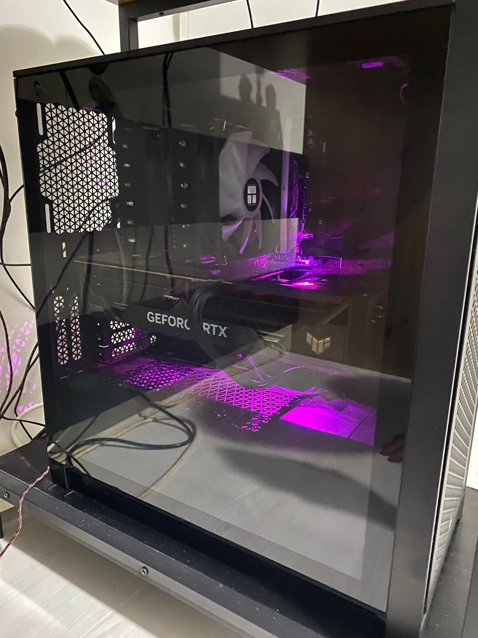

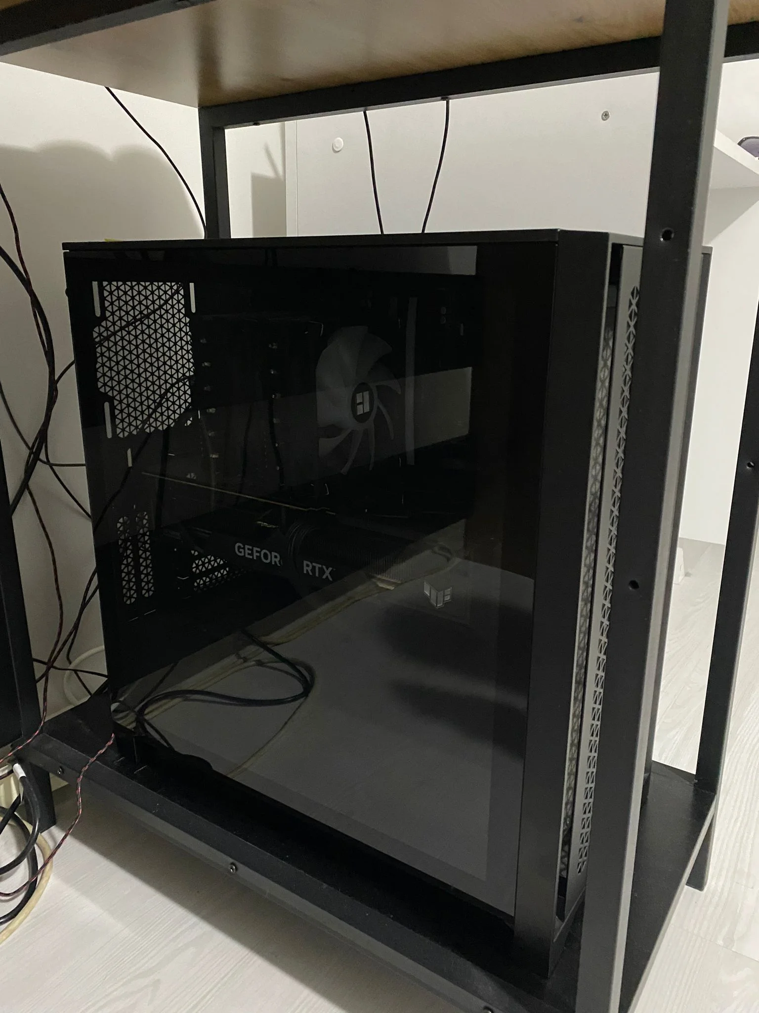

Merhaba,
Görsellerde göreceğiniz üzere,
Bilgisayarı gece kapattıktan sonra fotoğraflarda göreceksiniz kasa simsiyah hiçbir ışık olmadan kapanıyor, eğer ki fişini çekmezsem ya da arkadaki on/off tuşunu kapatmayı unutursam bazen sabah olmak üzere bazen de işe gidip akşam geldiğimde ikinci resimde gördüğünüz gibi kasada ışık görüyorum ve anakarttan yanıyor bu.
Bu ışık nedir? Ne için kendiliğinden yanar? Zararı veya faydası var mıdır? Bir elektriklenme mi söz konusu acaba?
Yardımcı olabilir misiniz?

Bu bir sorun teşkil etmez. BIOS yardımıyla bunu devredışı bırabilirsiniz.
BIOS'a girmek için [F2] veya [Del] tuşuna basın, BIOS\Advanced\Chipset configuration kısmına gidin ve "Turn on LED in S5" seçeneğini "disable" olarak ayarlayın, ardından ayarı kaydetmek için F10 tuşuna basın.
Kaynak: RGB operation with the PC turned off
BIOS tuşunuz ve ayarın bulunduğu konum modeller arasında farklılık gösterebilir.
