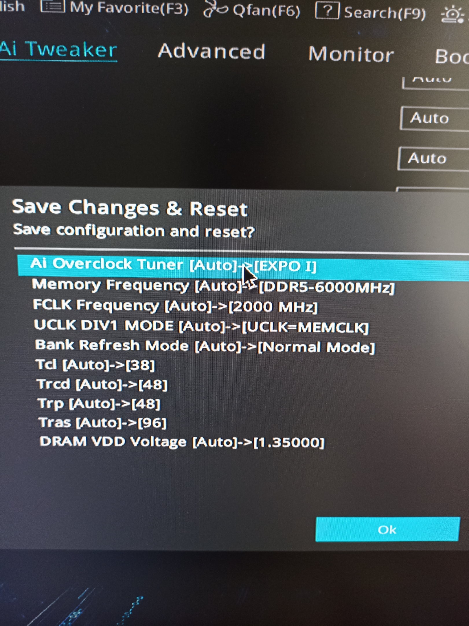

AI tweaker menüsünde yine FCLK ayarı. Bu ayar da orada. Dediğim ayarlamaları yaptıysanız görsel iletin buraya özet ekranı, sonra kaydedip çıkın. Eğer düzelmezse Nitro ayarı vs. gerekecek. Micron uğraştırıyor, Hynix'te bu sorunu yaşamazdın. 6000 CL30 modüllerden bahsediyorum. AM5'te elzem.
Yeni eklenen training algoritmasıyla birlikte Hynix harici modüller sorun çıkartıyor. Manuel ayarlamaya da müsaade etmez Micron. Sadece train algoritmasını normal haline çevireceğiz. Nitro gerekebilir bir de ekstra. Zen iletebilseydin inceleyecektik bazı kısımları. O durum ilginç oldu.
Buyurun hocam özet.

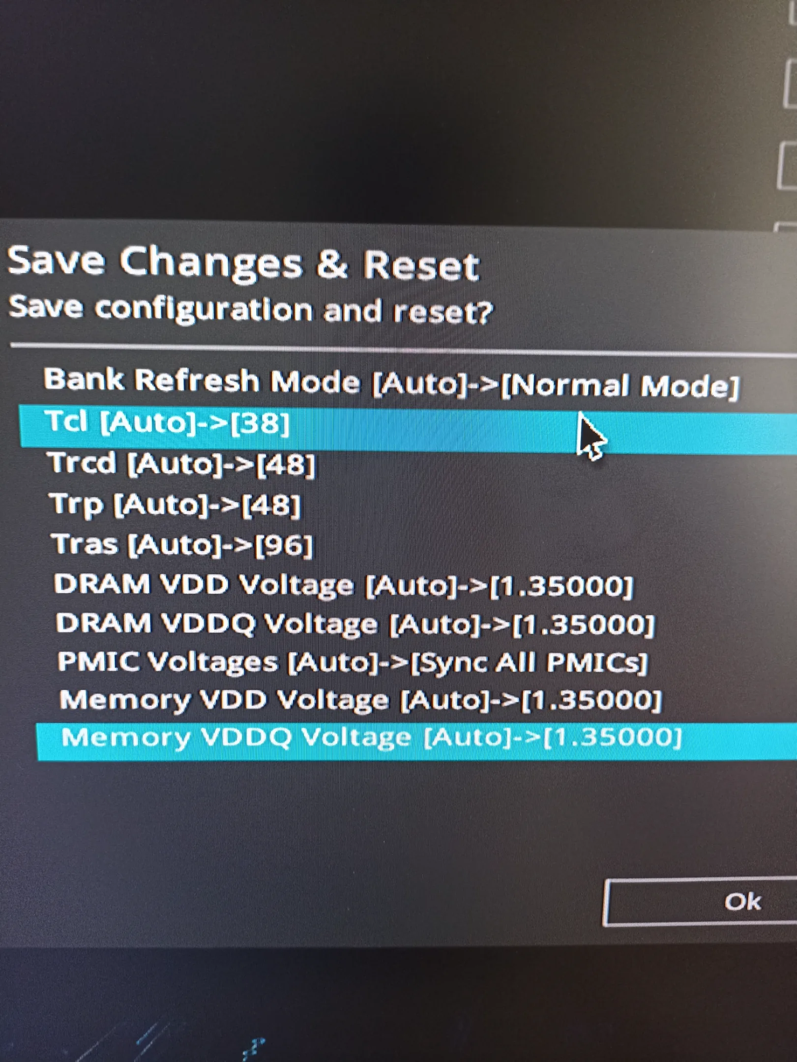

Ayarlar doğru, sıkıntı çıkarsa Nitro yapacağız. O zaman düzelir gibi. Şu Zen'i iletseydiniz çok iyi olacaktı. Kör ve sağır şekilde ilerliyoruz.
Ayarlar doğru, sıkıntı çıkarsa Nitro yapacağız. O zaman düzelir gibi. Şu Zen'i iletseydiniz çok iyi olacaktı. Kör ve sağır şekilde ilerliyoruz.![]()
Şu an size bilgisayardan yazıyorum hocam ama ne olur ne biter hiçbir fikrim yok şu zentimingi tekrardan denemeye çalışayım.
