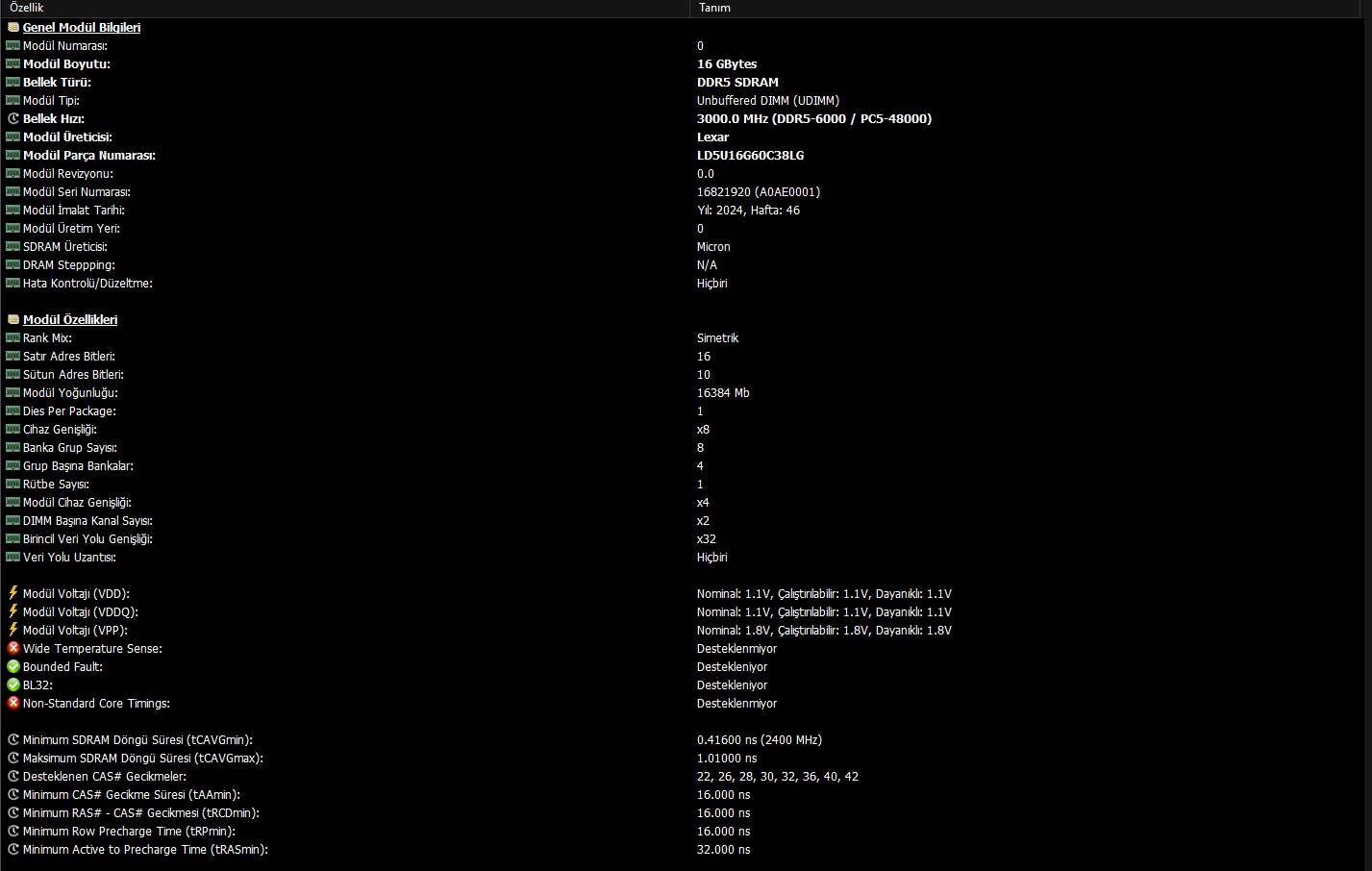

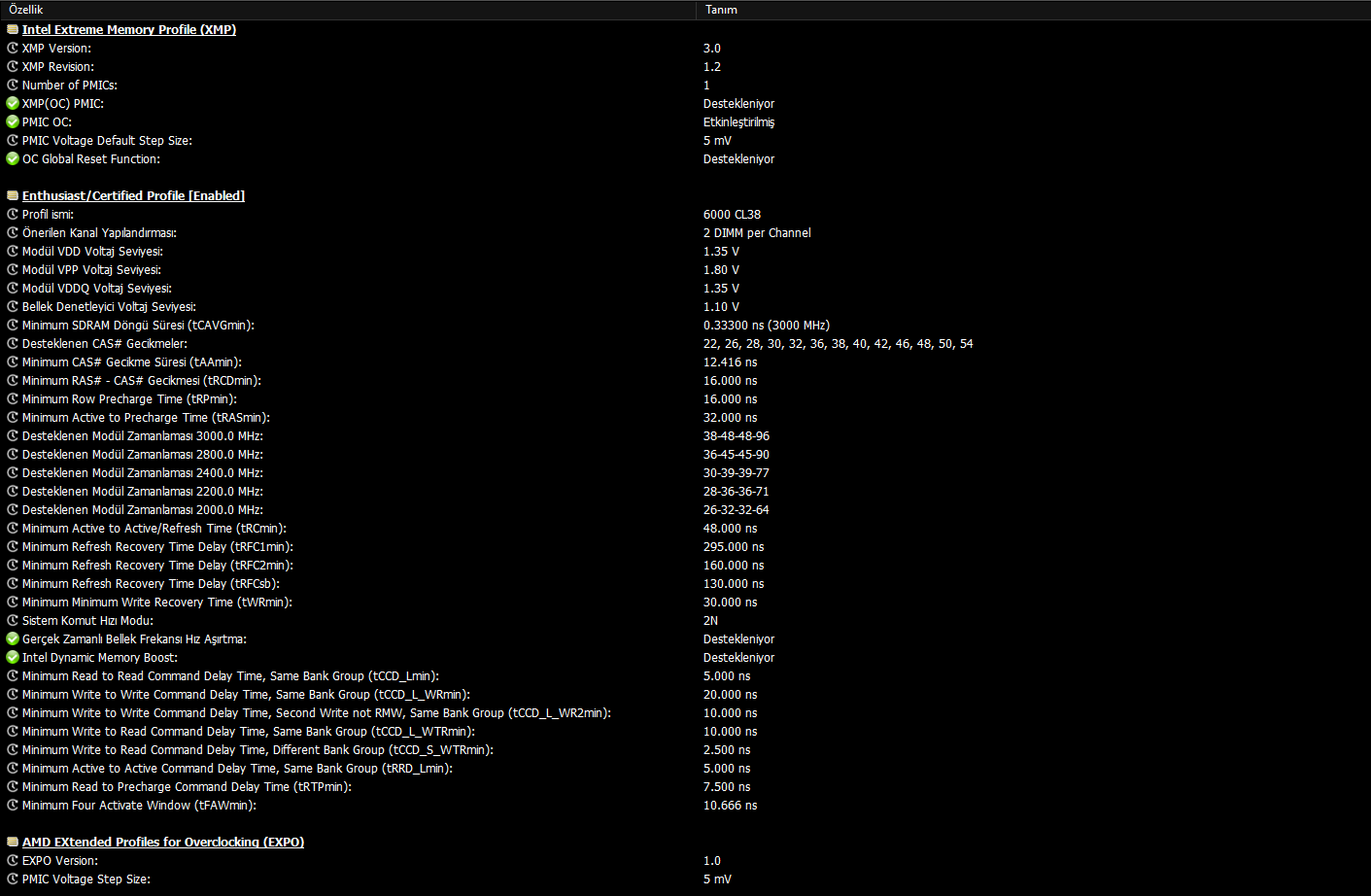

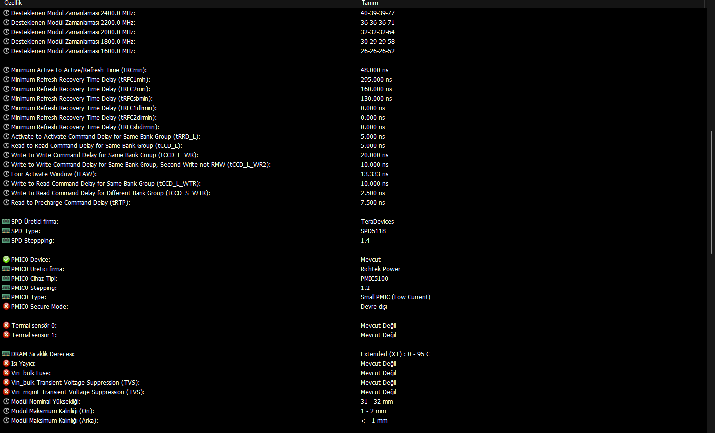

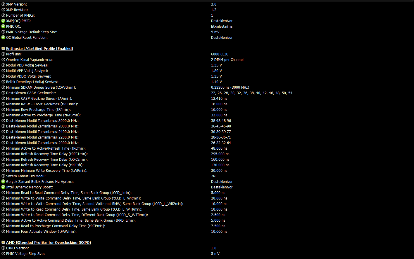

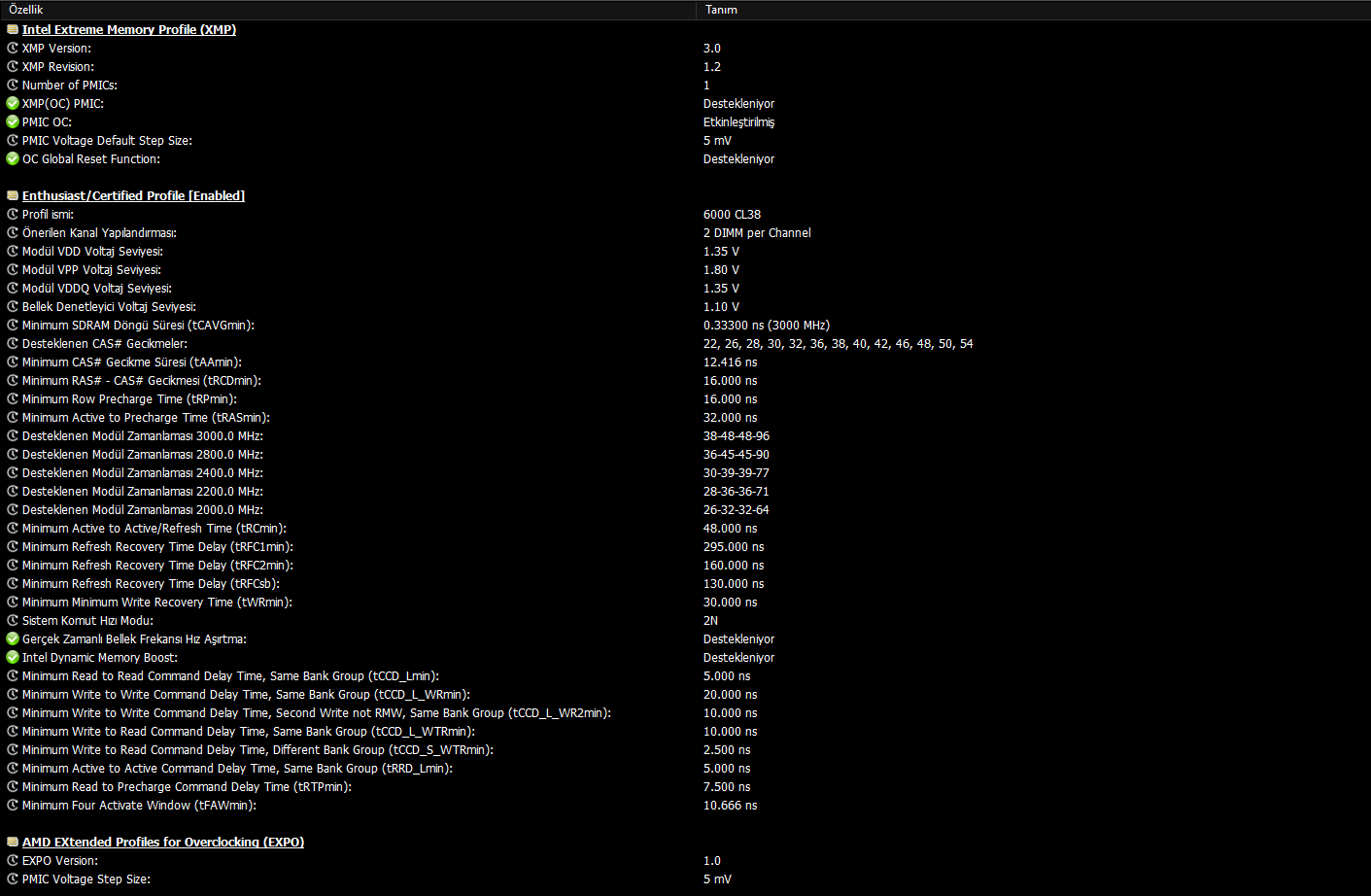

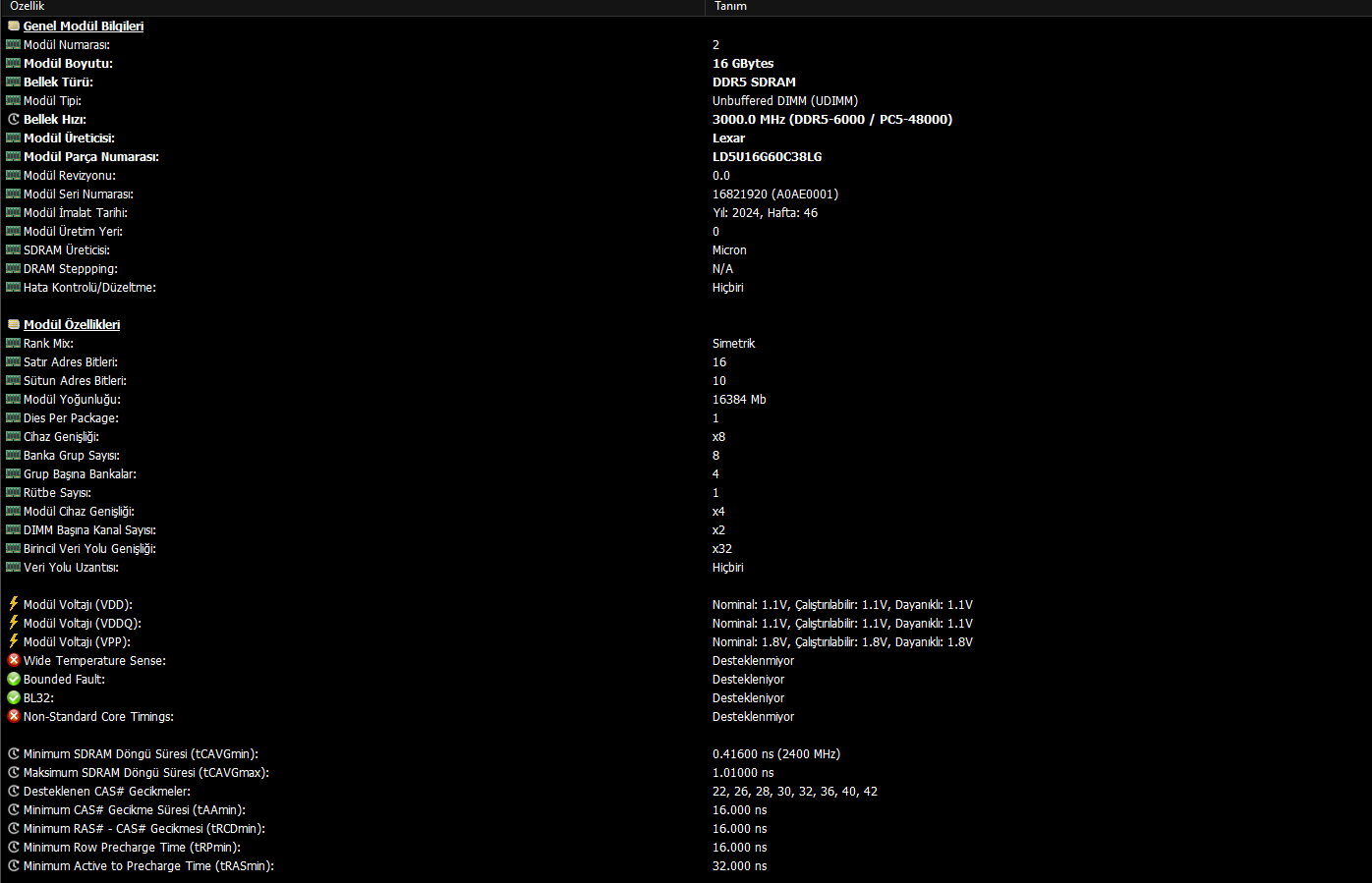

Evet, yanlış olmuş. RAM kısmını genişlettiğinde 2 modül de görünecek orada. İkisine de ayrı ayrı tıklayıp iletin. Die bilgisi görünecek. Örneğin SK Hynix a-die ya da Samsung b-die şeklinde orada belirtmesi gerekli.

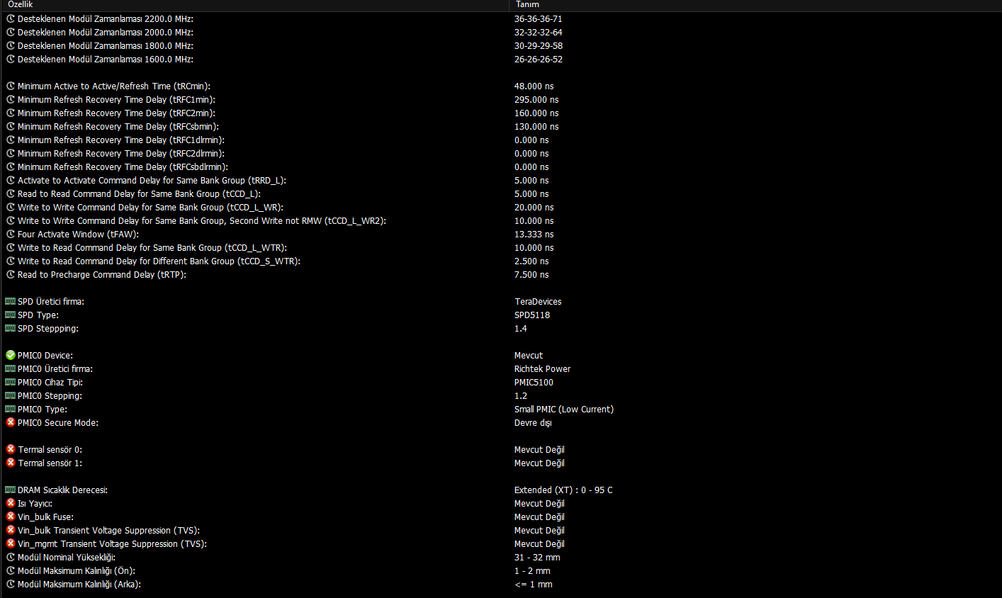

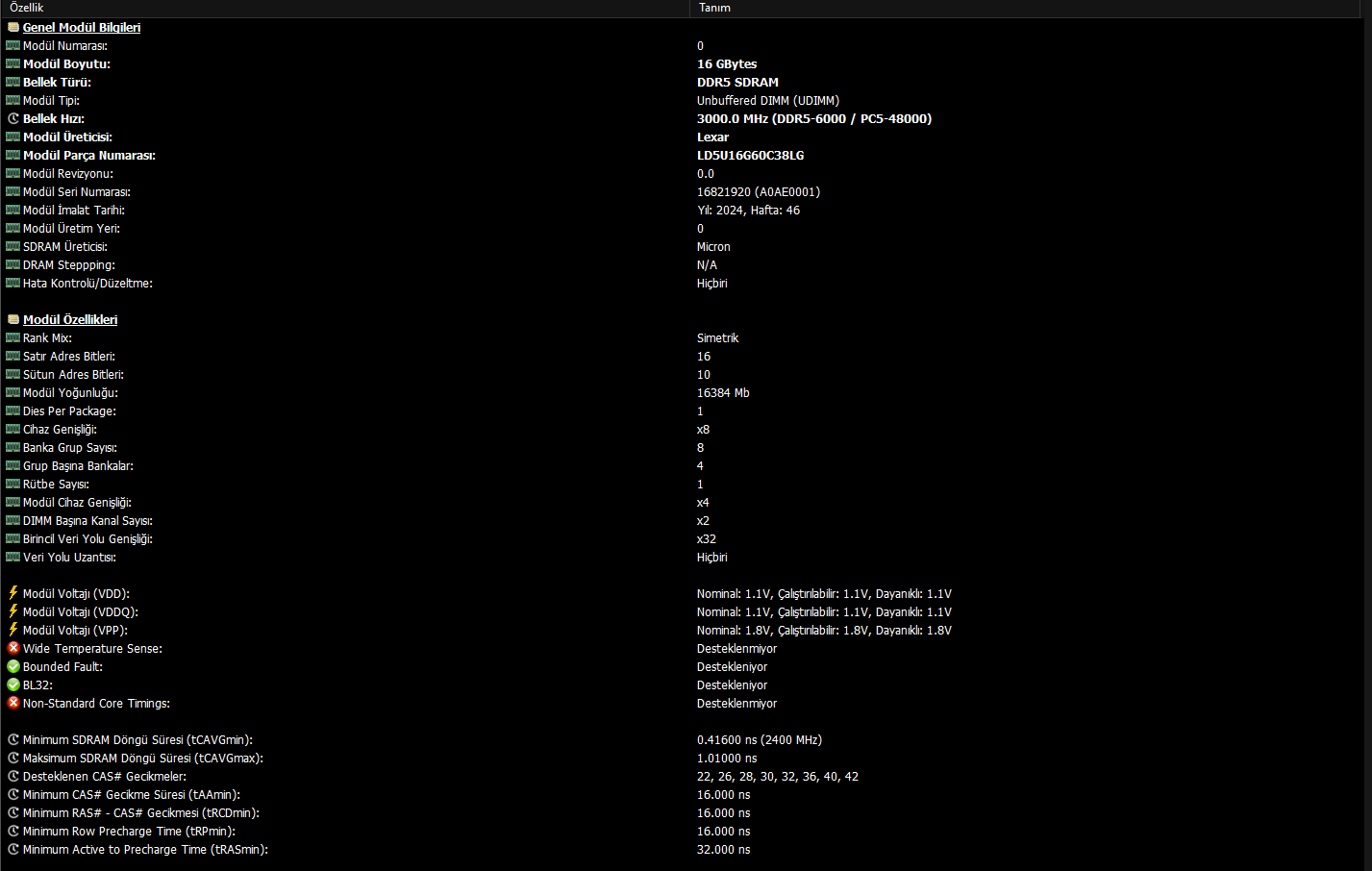

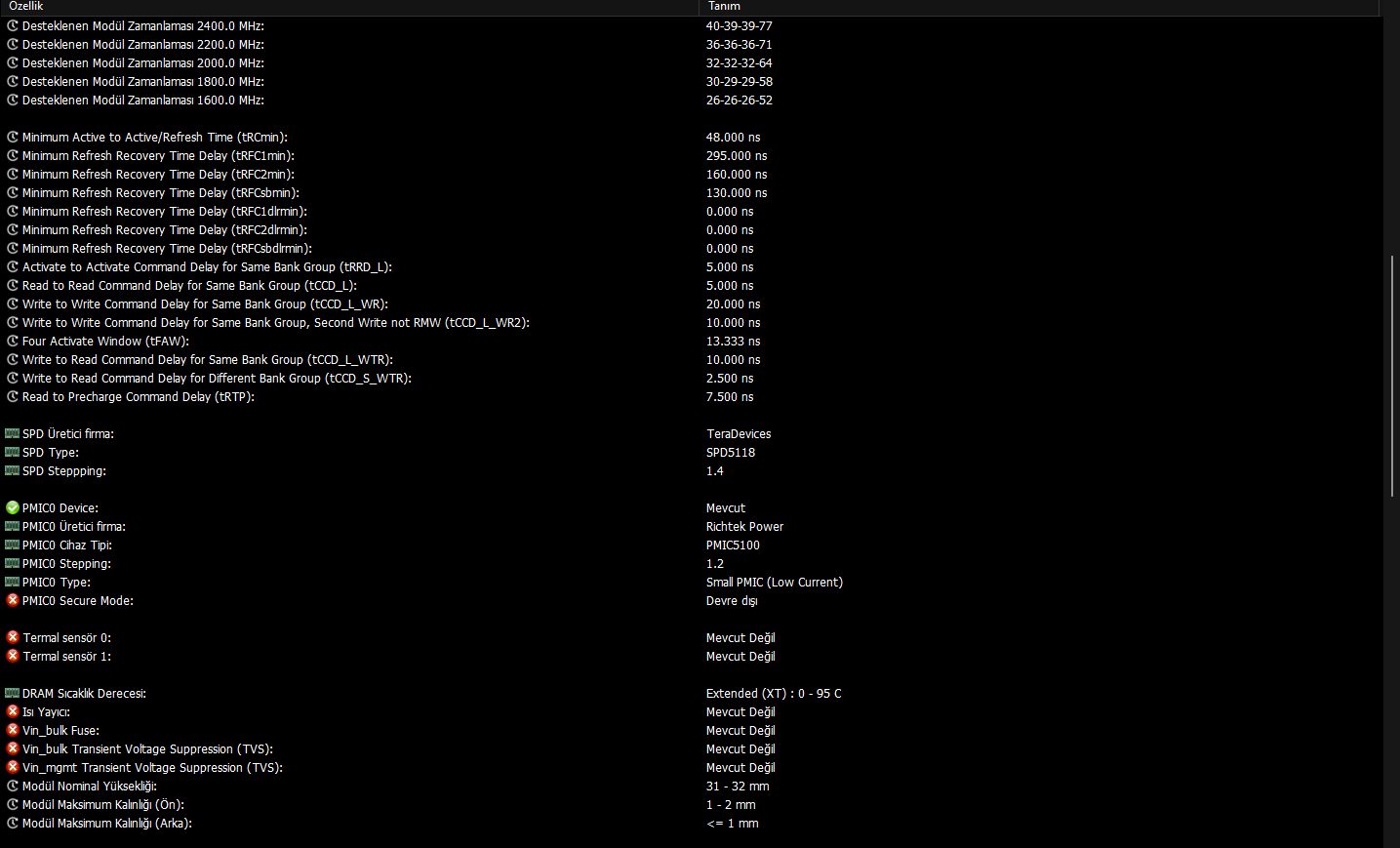

Tek kareye sığdıramadım hocam maalesef.
1. RAM.
2. RAM.

Sanırım Antivirus açık sizde. Kullanmayalı 10 yıl kadar olduğu için artık hatırımda değil. Nefret ederim bu yazılımlardan. :) Defender de silecektim fakat bırakmayı tercih ettim. O engelliyor sizde. Arka plan tamamen boşaltıp öyle Zen paylaşabilirsiniz. Değerleri görsek iyi olacaktı, ona göre yönlendirme yapacağım. Daha detaylı yazıyor orada çünkü AM5 için.
Lexar 6000 CL38 Micron o halde. Problem o kaynaklı muhtemelen. Hata sebebi de şu, AMD artık İntel gibi Train metodu uyguluyor. Algoritma değişti, Auto Train algoritması o tarafa kaydığı için Micron ve Samsung modüller EXPO açıldığında BSOD veriyor ya da Boot etmiyor. Sorununuzu çözeceğiz. @Jezoo
RAM'leri yazmayı unutmuşum hocam :D Lexar Thor OC 16x2 modeli.
