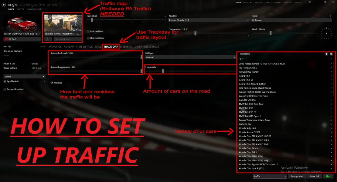

Kurup oyun dosyasına atıyoruz. Sadece traffic için bunları atmak yeterli, ilk link tüm haritalar içindir.
Shutoko Revival Project Traffic Layout(s)
Not for Multiplayer!
- What this does: Lets you use AI opponents that act as traffic on SRP
- What this does NOT do: Include generic traffic car models like trucks. Those are in
car_downloads
- DO NOT DRAG AND DROP ON CM
- Close AC and Content Manager.
- Unpack the layout with 7zip into a temporary folder.
- In the unpacked files, find these two folders: cache and content.
- Copy those to your Assetto Corsa root folder.
- Overwrite if prompted.
- Loading WILL take a long time.
- Dont use these layouts or the ai spline in them for multiplayer. The spline is made to work with original AC AI and not AssettoServer.
- Dont use too many AI cars. 6 is enough.
- Assetto Corsa AI is not made to work like this. There will be bugs but there's nothing that can be done right now.

Yapamayanlar ya da daha fazlası için ilk attığım linkten Discord sunucularına ulaşıp bilgi alabilirsiniz. Kanallarında detaylı anlatmışlar. CSP sürümü olarak 0.2.3 öneriyorlarmış, onu kullanıyorum şu an. %99 CPU hatası aldığım için Asetto Corsa'dan ayarlarımı düşüğe aldım, az da çözünürlük düşürerek yaptım. Tabii ben 3. nesil işlemci kullandığım için böyle yaptım, siz bu hatayı almıyorsanız gerek yok.
